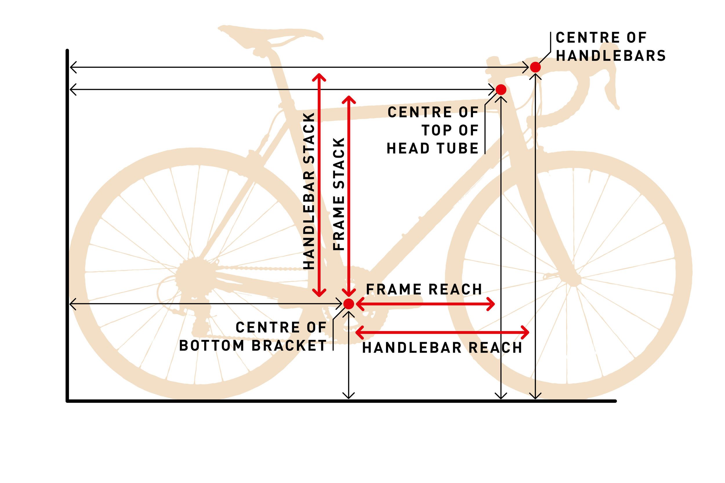

Tack för ditt genomförliga svar, uppskattar det! Med styret, är det själva styrstammen du menar ut till bockstyret som är 100 istället för 75?
Nej, själva styrets reach:
Köpråd motionär - Trek Domane AL/SL 5
Reach är lite förenklat hur långt du "måste sträcka dig" och består av ramens reach + styrstammens längd + styrets reach. Oftast anges bara ramens reach.
Stack är det andra viktiga måttet och beskriver hur hög ramen är. De flesta cyklar har dock flera spacers mellan styrstam och ram som ökar (total) stack. Tyvärr saknas oftast uppgifter om detta.
