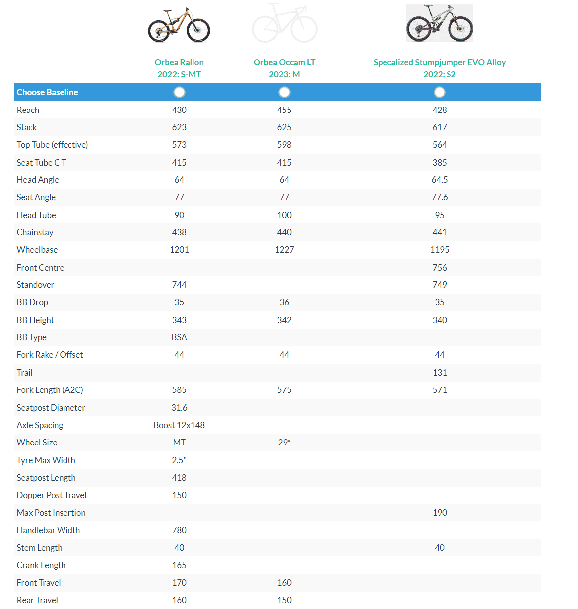

Hej,
Jag har lyckats landa ett jobb i Schweiz och vill i samband med det skaffa en bra cykel för ändamålet. Jag har tidigare haft en Neuron men vill nu ha något rejälare. Jag gillar utförscykling och har tidigare cyklat i bikeparks så som Åre, Järvsö och Saalbach. Dock inte cyklat jättemycket single-track utförs innan. Där jag skall bo i Schweiz verkar det finnas blandat utbud av cykling med en hel del single track men också några ställen nära där liftarna och Postbus går sommartid. Så frågan är vilken cykel jag skall skaffa? Just nu har jag hittat tre heta alternativ till bra pris: Orbea Occam LT, Orbea Rallon M30 eller Specialized Stumpjumper EVO Elite Alloy
Om man ser till rabatten och bang-for-the-buck är det någon av de senare två jag borde gå på. Eftersom jag aldrig klättrat jättemycket tidigare utan endast cyklat i platta skogar i Uppland eller åkt liftburet är jag osäker på om Rallon skulle kännas för tung de gånger det ej är liftburet? När jag jämför geometri är de väldigt lika om jag går enligt storlekstabell för respektive modell:
jaemfoerelse-mtb-png.695973
Är det Rallon jag borde gå på?

Ok ja jag har kollat lite videos på den. Jag är ganska kort, 165 cm, så det vore nog M på Occam, S på Rallon och S2 på Stumpjumper som gäller. Ska vara de storlekar jag jämfört i tabellen och de jag hittat tillgängliga på kraftiga rabatter.

455 mm reach för 165 cm cyklist? Det låter stort i mina öron. För det du beskriver och vad du är rädd för så en occam lt i small vore väl det som passar bäst.
Köpråd: mtb för alperna - Occam, Rallon, Stumpjumper?
Var ser du 455 cm reach?
En Stumpjumper Evo S2 har 428 mm reach, vilken är lite på korta sidan.
Vanligtvis tycker jag inte att vikt är så viktigt på en stigcykel, men i alperna hjälper varje kg mindre. Jag skulle välja en lätt cykel och kanske betala lite mer. Lönerna i Schweiz är ändå orimligt höga.
EDIT: kanske också bra att har koll på standover height: SJ Evo är hög, 3 cm högre än vanliga SJ.

Ja det kanske är för mycket. Jag kollade bara på storleksrekommendationerna där de säger att S skall passa 150-165 cm och M 160-175 cm och då var jag rädd att S skulle kännas för liten.
Dock inte någon prisskillnad på Rallon M20 eller Stumpjumper EVO elite som jag kollat på.Det som oroar mig lite med Stumpjumper är att recensioner säger att droppern inte går hela vägen ner i sadelröret. Kanske är drygt när man kör utför och vill hänga lite över bakhjulet?

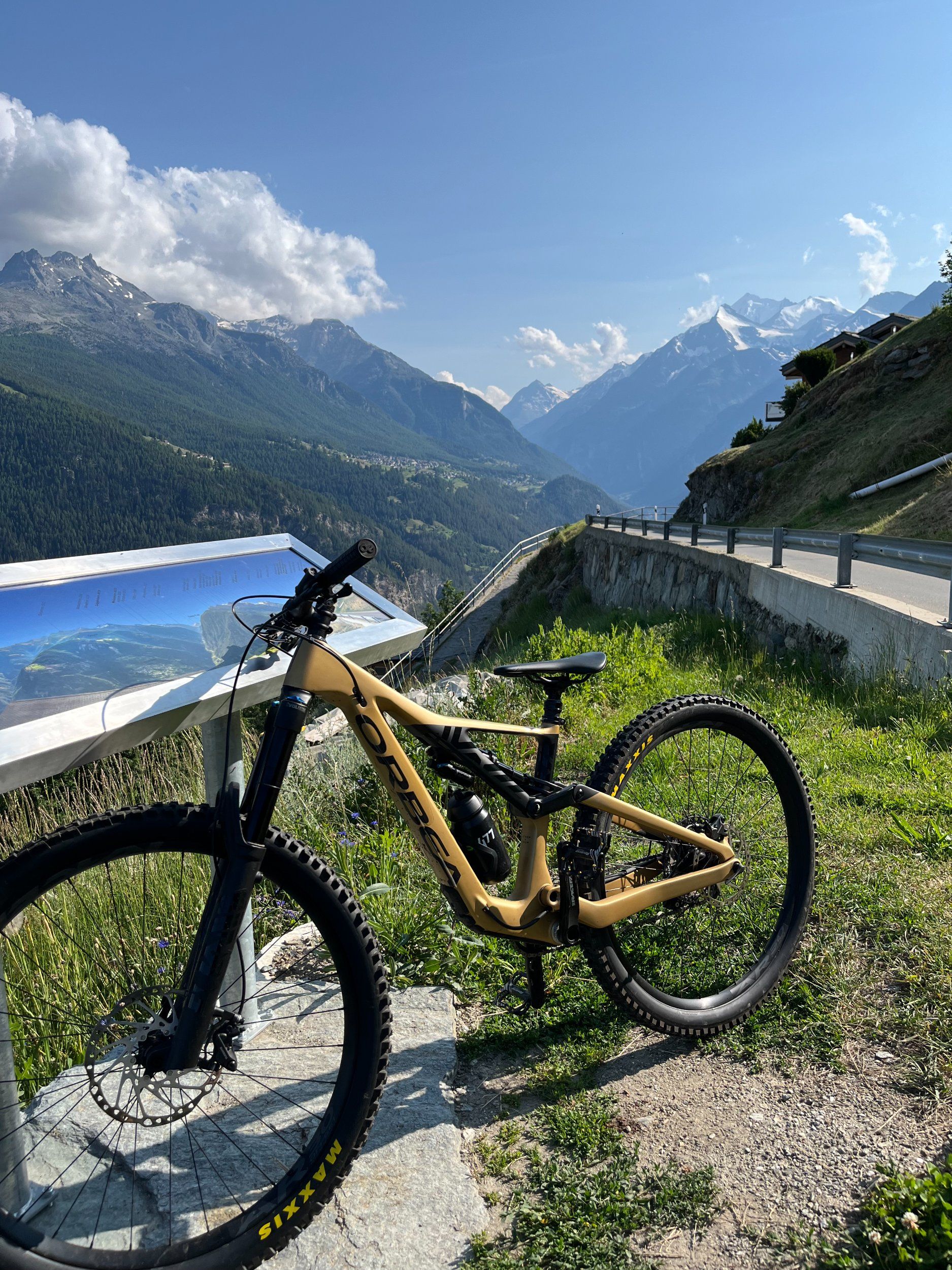

Tack så mycket! Ja det har vi, allt har fungerat väldigt bra. Jag bor i Visp, Valais så mitt i Alperna. För cykling är det faktiskt smått fantastiskt! Otroligt mycket terräng tillgänglig och efter jobbet cyklar jag bara någon minut till busstationen för att hänga cykeln på bak på postbussen och upp på närmsta topp, 40 minuter senare har man 1400 fhm singletrack framför sig raka vägen hem.
Det finns en mix av singletrack, flow trails och bikeparks häromkring och således är jag mycket nöjd med min Rallon för terrängen häromkring. Den klarar allt och är utrustad med rejäla däck. Inte gjort mycket klättringar, men några på ett par hundra fhm och det fungerar även om man såklart har flås när man kommer upp.
Hade jag klättrat mer och kör mindre lift- /bussburet så hade jag kanske valt en AM-cykel istället, men jag prioriterar utförsåkningen och då är Rallon perfekt för den typen av terräng som finns i Alperna.
