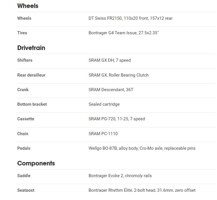

Skadade min bakfälg en aning senaste turen och även om det gick att korrigera någorlunda bör jag se över nytt hjul/fälgbana och få ekrad enligt verkstad
Problemet är att jag inte läst på nämnvärt i denna frågan och hoppas kunna få hjälp från en vänlig själ här inne. :)
Cykel: Trek session 8 2018
Nuvarande bakhjul är DT Swiss FR2150, 157x12 rear
Kassett(om det spelar roll) är en:
SRAM PG-720, 11-25, 7 speed
Önskar köpråd på prisvärt bakhjul eller lös fälgbana som passar så får jag isåfall leja någon verkstad att ekra på ny bana på befintligt nav.
Bifogar specen för cykeln nedan:
