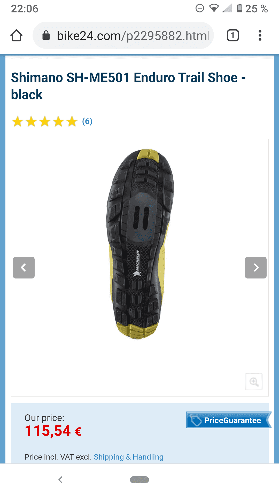

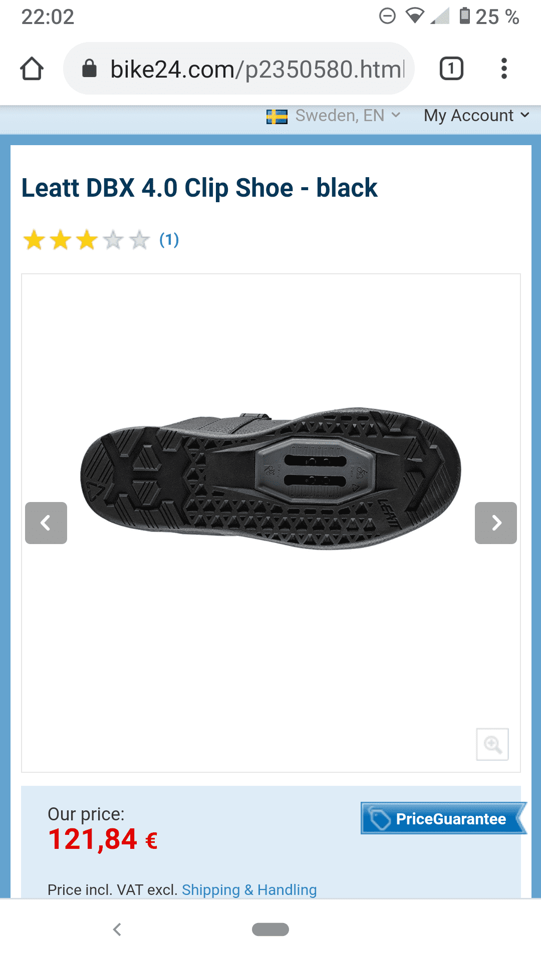

Gick igenom ungefär hälften av alla mtb-skor med cleatsfästen på bik24 innan jag somnade, Shimanos skor verkar ha cleats-slottarna längre bak än de flesta andra, men ffa så har
Leatt dbx 4.0 15 mm längre slottar, och de går märkbart längre bak på sulan.
