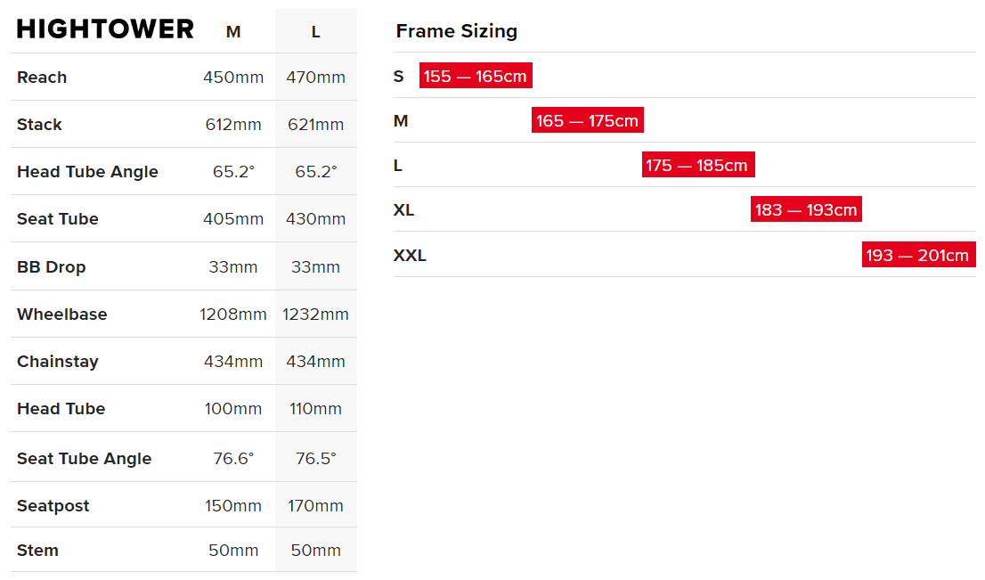

Solklart Ransom Large med 40-45 mm stam istället för Medium med 70-80 mm stam. Är sadelröret för långt och droppern för dålig (typ Fox Transfer med 65 mm stackhöjd) byt till en modern OneUp v2 dropper som "kapar" sadelröret med 32 mm. Medium + Fox är tar mer plats (440+65=505 mm) än Large + OneUp (470+33=503 mm).
Jämför t.ex. med Santa Cruz Hightower i M och L och deras storleksrekommendationer https://www.santacruzbicycles.com/en-US/hightower
    16.7 KB · Besök: 111

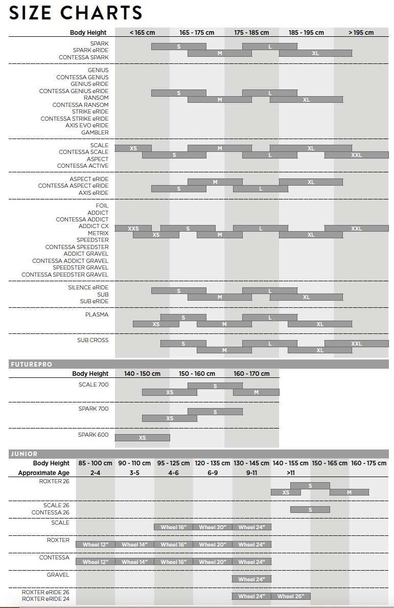

Tackar för input, Då letar jag efter en Large! Jag tittade dels på denna bild ang. storlekar. Då blev jag lite osäker om man skulle ha den större!
    127.4 KB · Besök: 118
Köpråd/storleksråd Scott Ransom
Enkelt! Titta inte på Scott's usla rekommendationer. Man blir bara förvirrad och/eller kommer hem med en 1-2 storlekar för kort cykel.

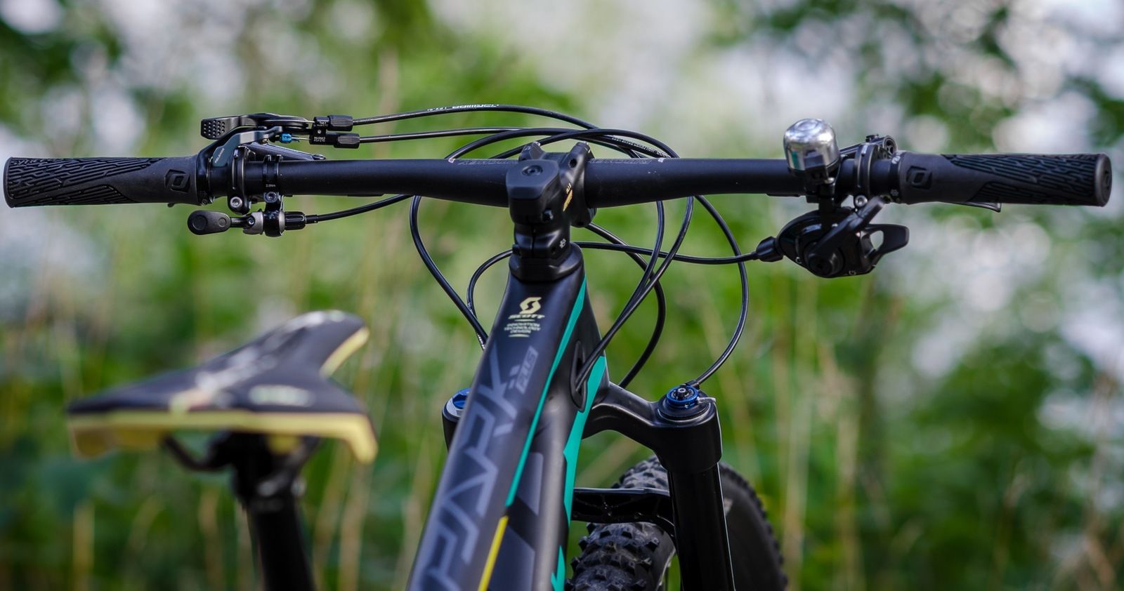

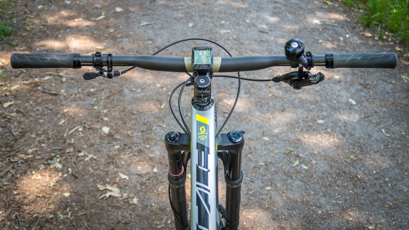

    135.8 KB · Besök: 72
    272.1 KB · Besök: 69

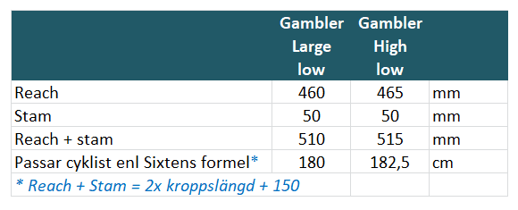

Enligt video nedan är Brendog ca 180,5-182 cm lång, cykeln i Large har ca 460-465 mm reach beroende på flip-chip position, i detta fall höglägre (längre reach), men mindre bakhjul (kortar ner reach). Stam 50 mm utan spacers. Brendog och Sixten är överens om att det är en rimlig fit. Tur att Brendog läser Happy ;)
