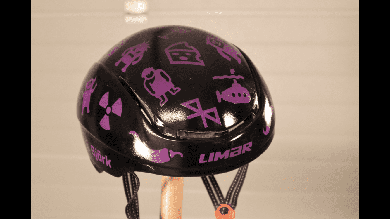

I vintras köpte jag en skärmaskin för att kunna skriva ut stenciler och dyligt till mina målarprojekt. För att träna lite bestämde jag mog för att måla om en av mina hjälmar. Projektet blev dock liggandes halvfärdigt tills nu i veckan när jag bestämde mig för att göra klart. Gjorde (såklart) en liten video om det med. Ganska nöjd för att vara första gången.

hur kollade du upp att plasten tål färgen och eventuellt klister under stencilerna??
Minns när jag körde MC, det var big no no på att måla hjälmen, ja man skulle inte ens sätta på ngt litet klistermärke!

det behöver ju inte nödvändigtvis gå illa. polykarbonat lär vara extra känsligt för detta men är annars ett närmast överlägset material.
har det i min cykelhjälm, men det är vanligare på mc.
sett vad som kan hända med förtunning eller aceton. det sväller upp och blir som gummi. men det står emot olja rätt bra, och jag byggde en gång ett kedjeskydd som jag dessutom lackade, och det höll flera decennier.

Min research landade i att med primern jag använder så ska plasterna i hjälmen inte påverkas av färgen utan skapar ett skyddande skal. Så vad jag hittat ska detta vara helt koscher! ??

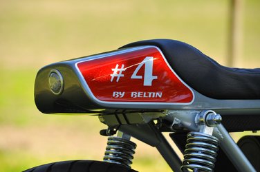

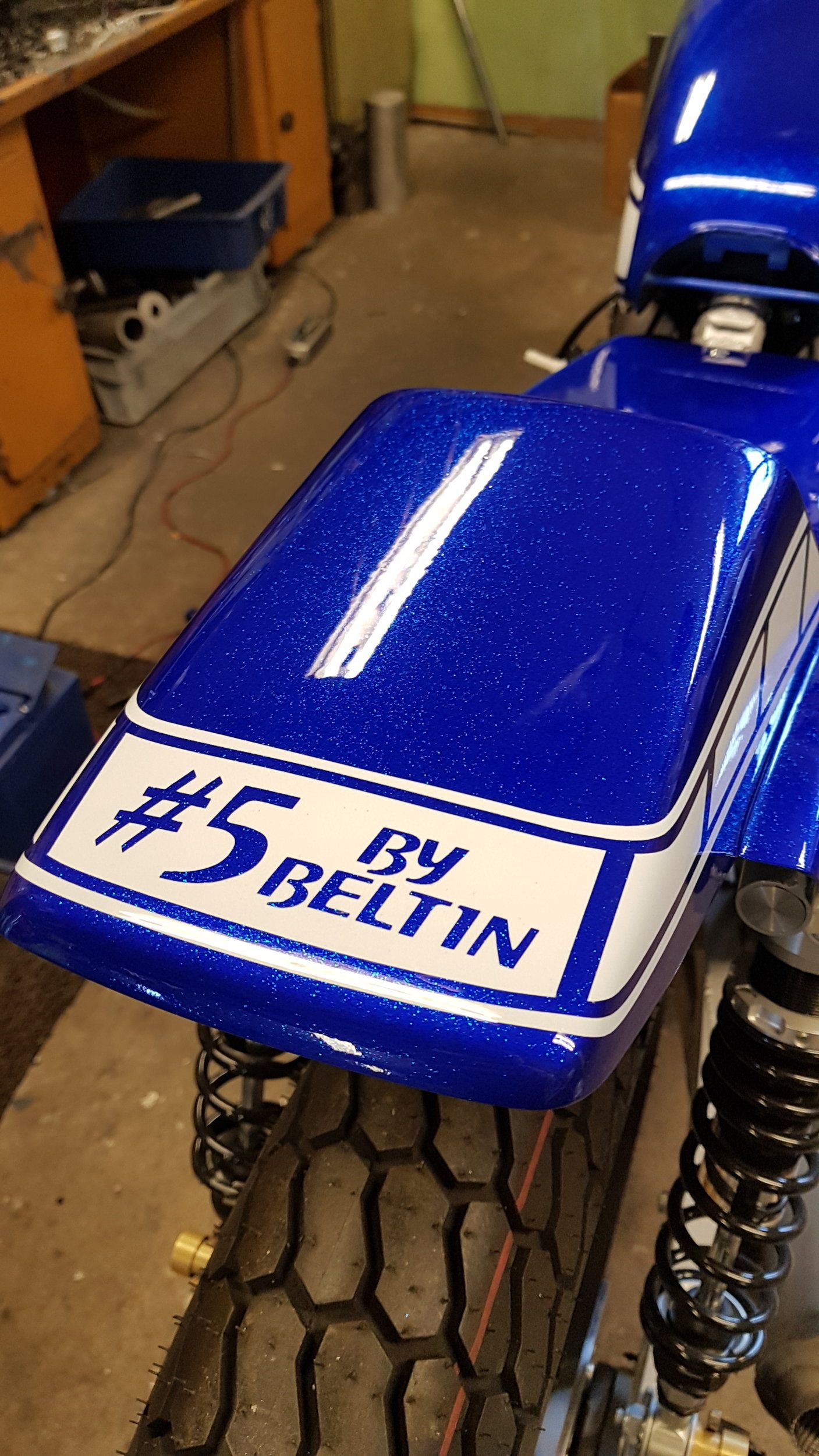

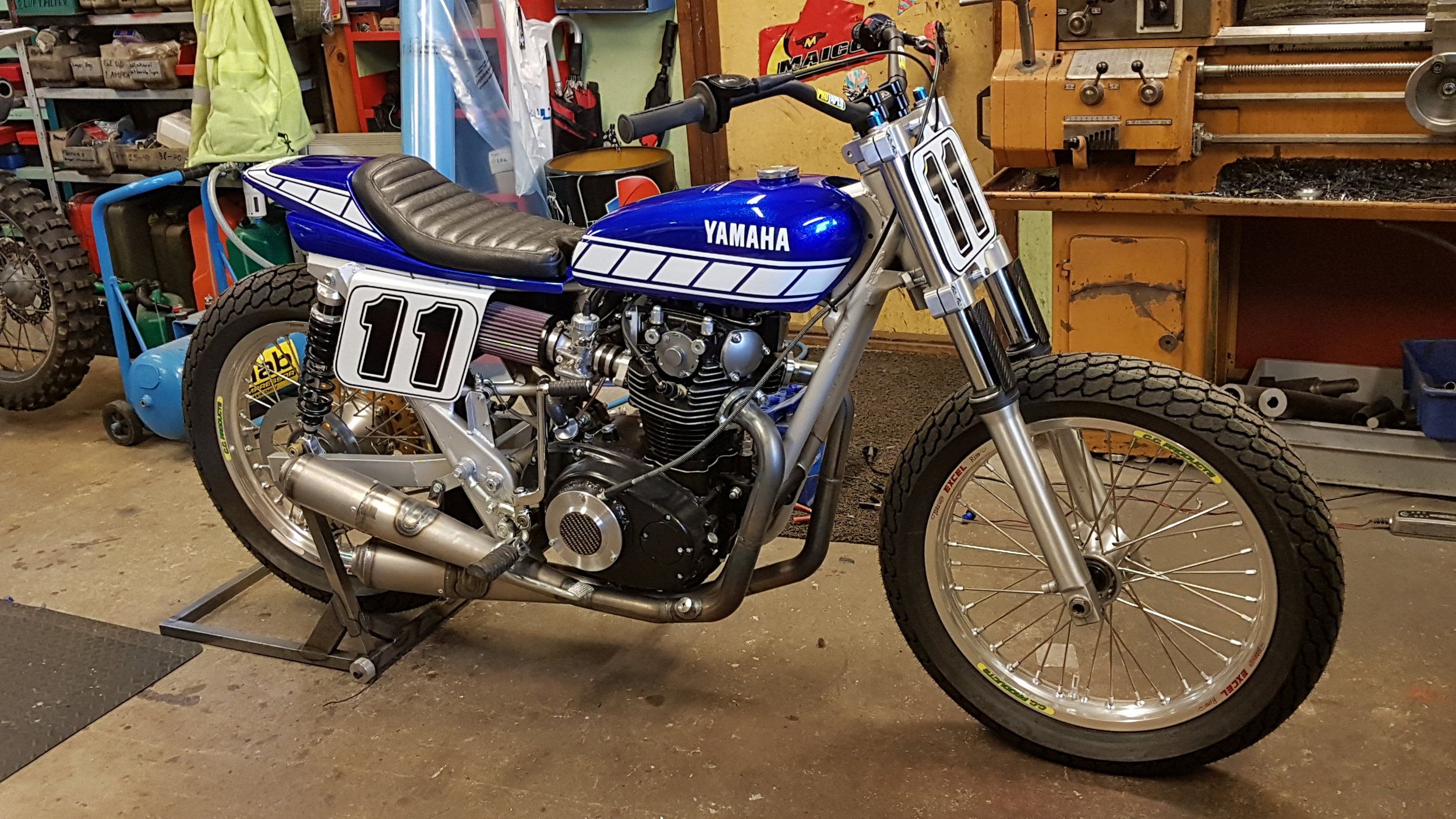

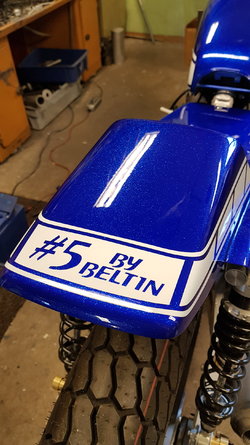

Använder också en Cameo för att tillverka maskeringar till hojar jag bygger.
Skär dock ut maskeringar/schabloner som sen lackeras,inte klistermärken som klarlackas över.
Lite exempel på maskeringar som jag gjort i Cameo,och allt är lackat,inga klistermärken...
Även skärt ut klädestryck som tryckts på crosströjor och liknande,smidig liten maskin!

Det där är coolt på riktigt!

Mina är också målade, inte klistrade. Vinylen är bara stenciler. Syns ganska bra i videon. Orafoil 810 är bra grejer.
