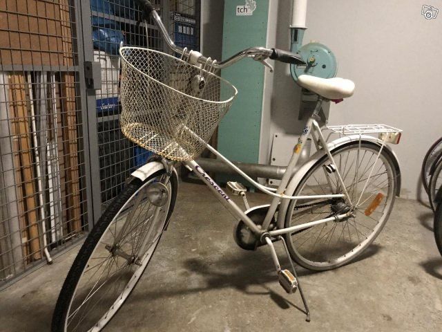

Hej!
Cykelnewb som har hittat en fin gammal Crescent i originalskick för en billig peng. Dock låser sig fotbromsen. Någon uppfattning om vad detta skulle kunna kosta att reparera om det är värt att köpa cykeln?

Mest troligen har fettet stelnat/kläggat ihop i baknavet. Är det så, så borde väl en verkstad ta mellan 3-600:- för en rengörning och omfettning.
Jag vill inte vara en partypooper, men....
Kan man inte fixa det själv så får man ett nytt hjul för ungefär samma peng.
Kostnad fixa broms gammal Crescent White lady
Bättre att gå med den till en cykelreparatör. Nytt bakhjul är att byta ner sig eftersom man då blir av med det fina 3-växlade Torpedobaknavet.
Vad menar du med att bromsen låser sig? Hugger hjulet fast så fort man bromsar lite?
Tyvärr har jag inte mer information än så då jag inte har köpt och testat cykeln själv än. Bara pratat med säljaren i telefon en gång. Men verkar på svaren här som att det skulle kunna vara en ganska enkel och billig fix på cykelverkstaden.
Jag hade frågat LBS om de kunde fixa och vad de vill ha. Ta sedan med infon till säljaren. Bör sänka priset.
