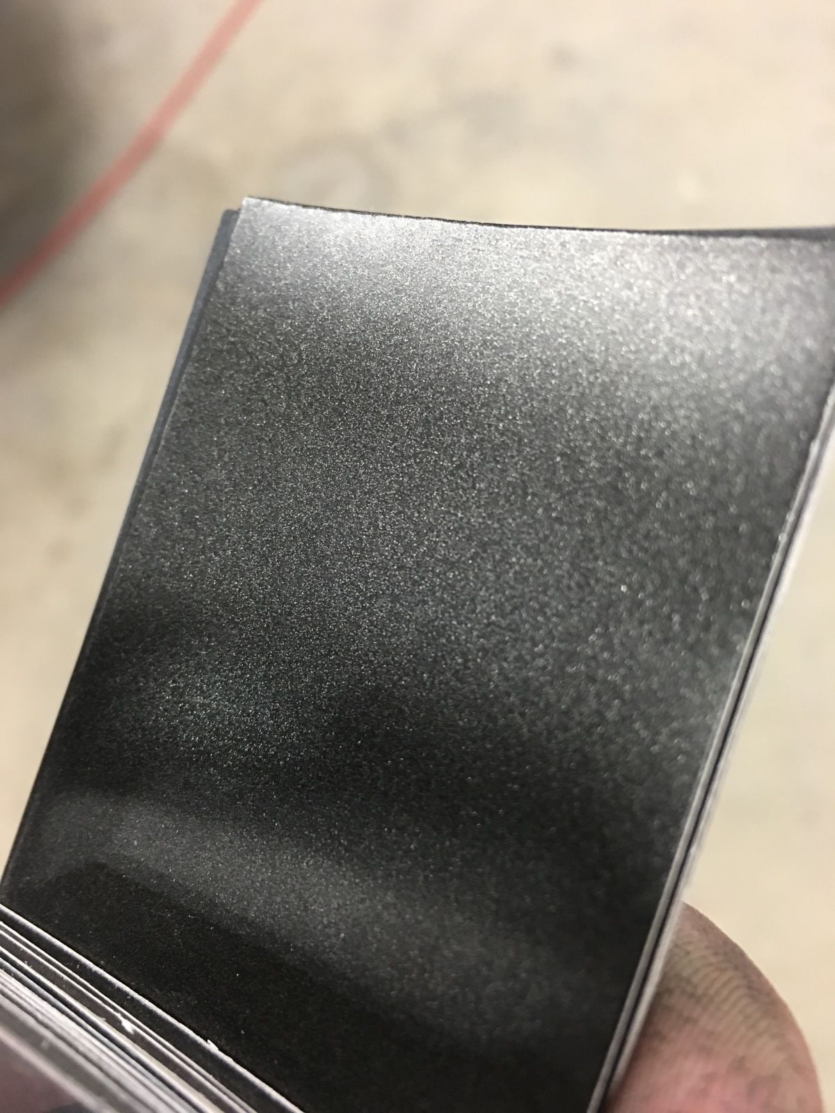

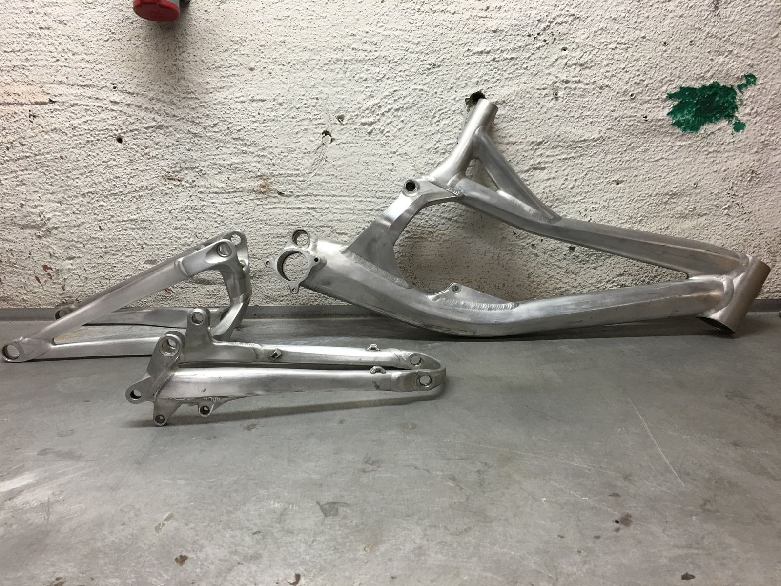

Tänkte om någon ville se hur det går till att måla en ram, inte min ram utan en väns.
Det är en demo 8 som ska bli mattsvart/antracit metallic.
Ramen innan var "raw" både för och nackdelar med det.
Den har ju gått ett tag så man måste få bort all avlagring, oxid och skit.. Fördelen är ju att den kanske inte är lika hård att slipa som vissa färger men det är svårare att slipa bort stenskott osv därav måste man använda mer grund så man kan slipa bort ev stenskott och skador. Sen måste man grunda hela ramen med en speciell epoxi grund för att det ska fästa på alu och sedan själva grund färgen.
Mer bilder kommer under tiden.

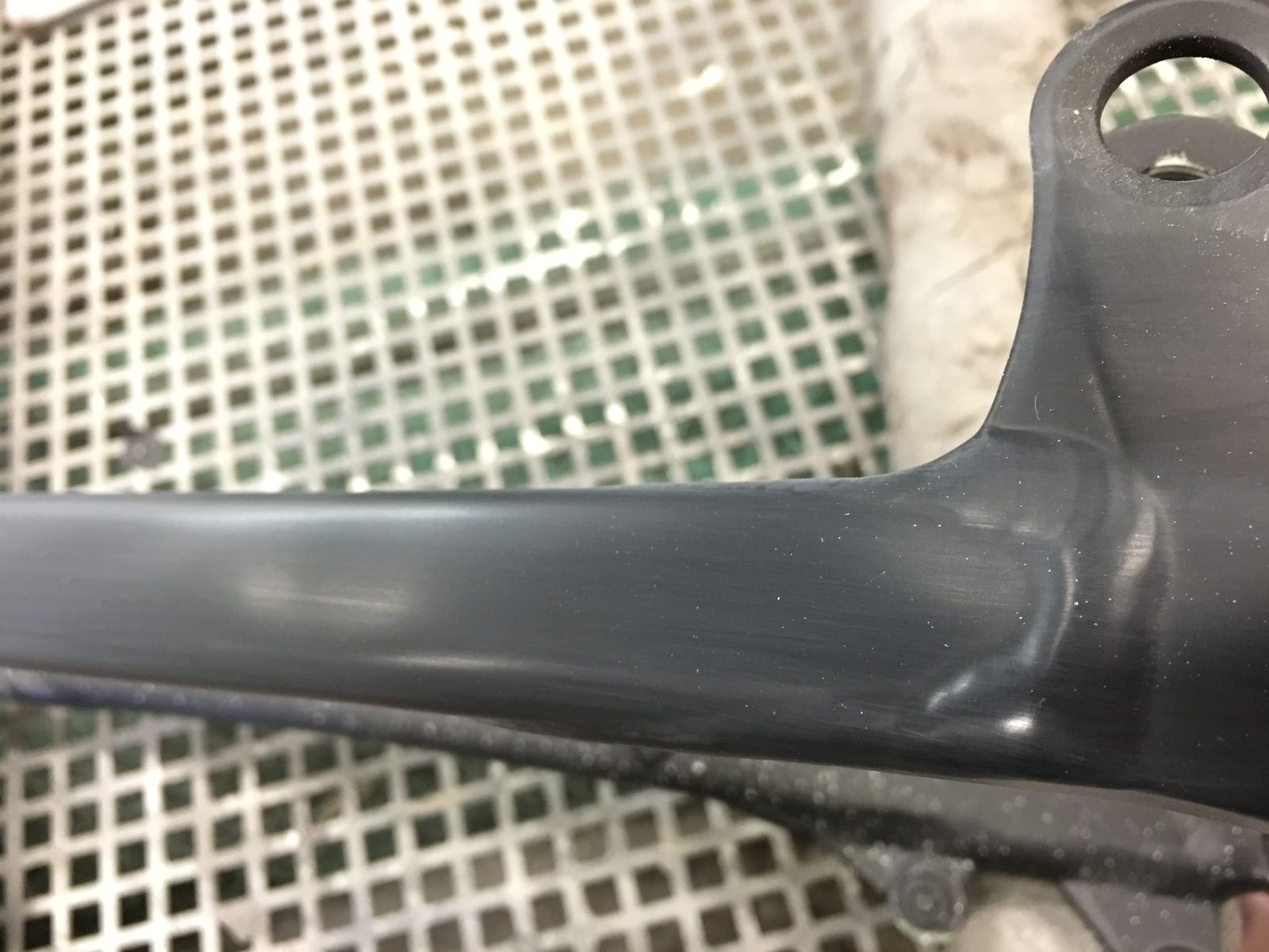

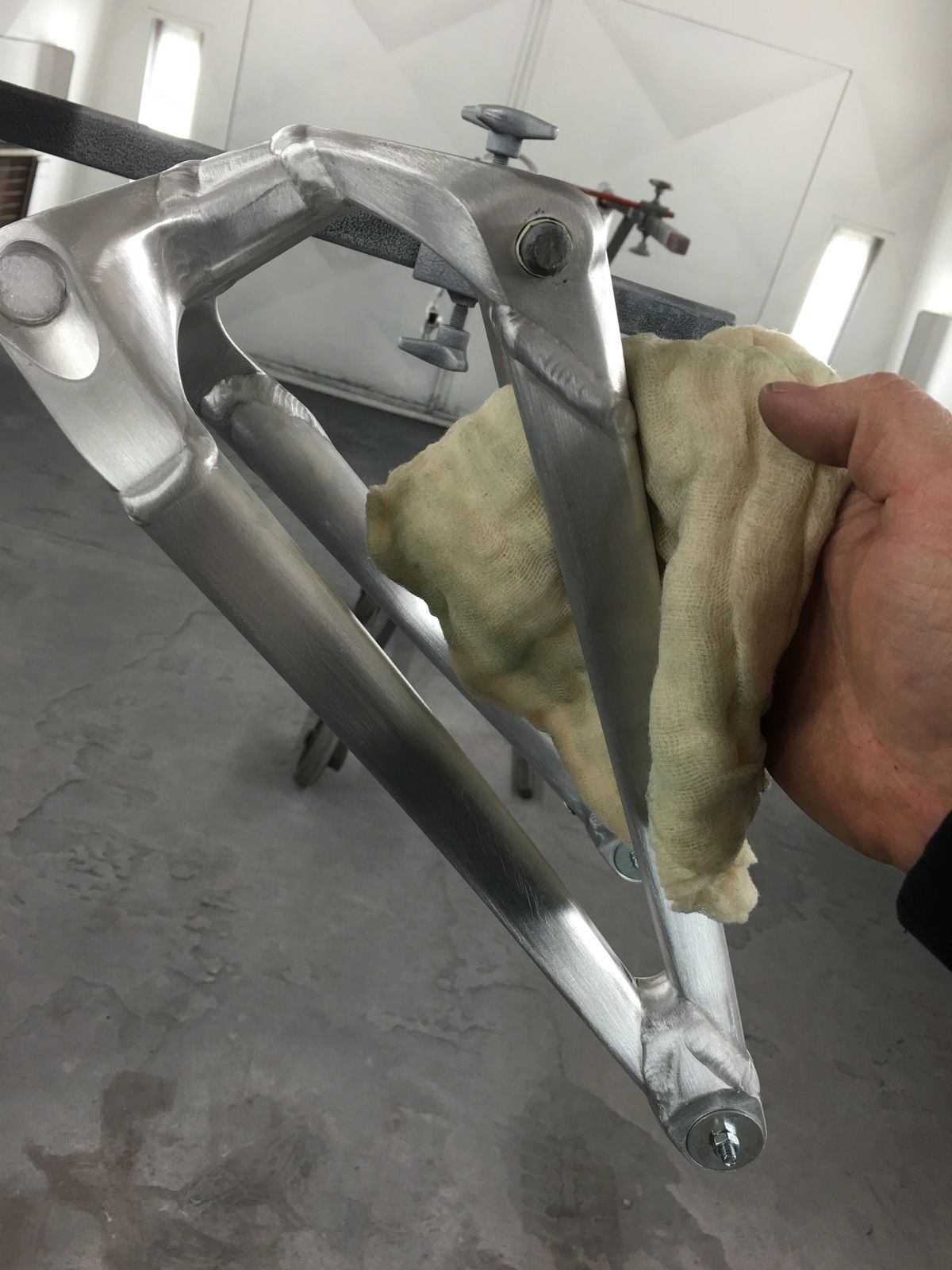

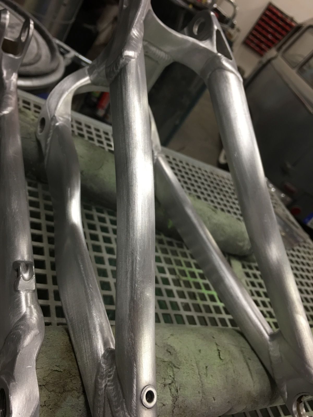

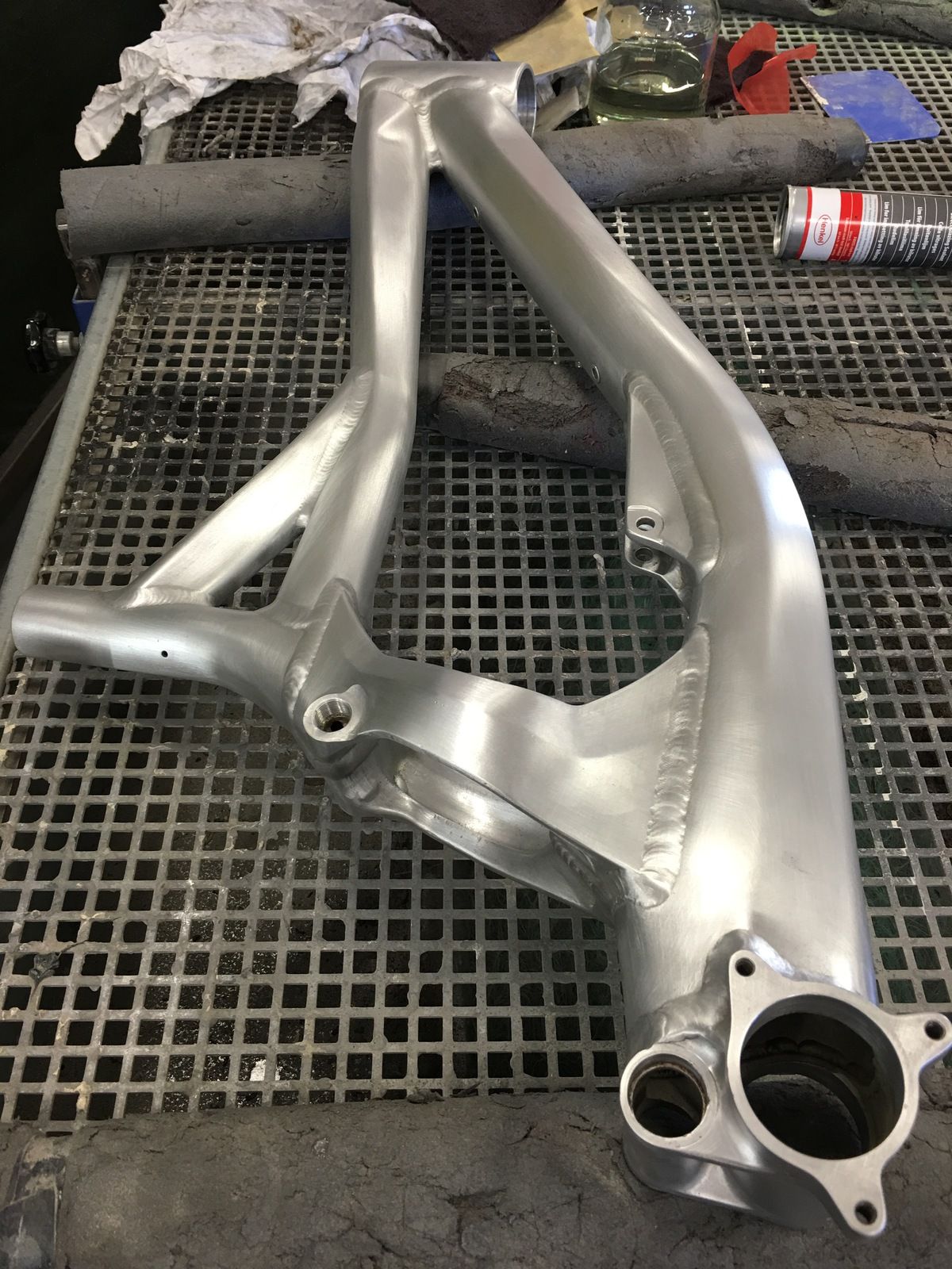

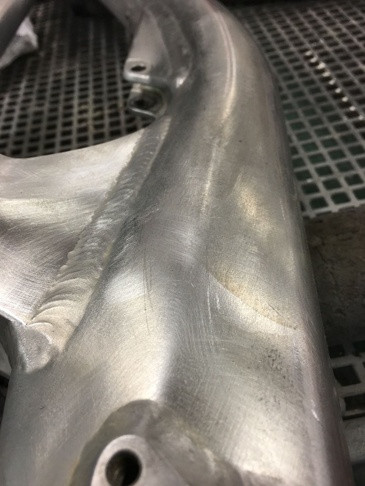

På dom här bilderna kan man rätt tydligt se skillnaden före och efter slipning.
Först går jag på dom grövsta skadorna/reporna med 180 papper, resten med 320 papper och sen ett varv med slipduk(lila) som även funkar fint över svetsar etc.

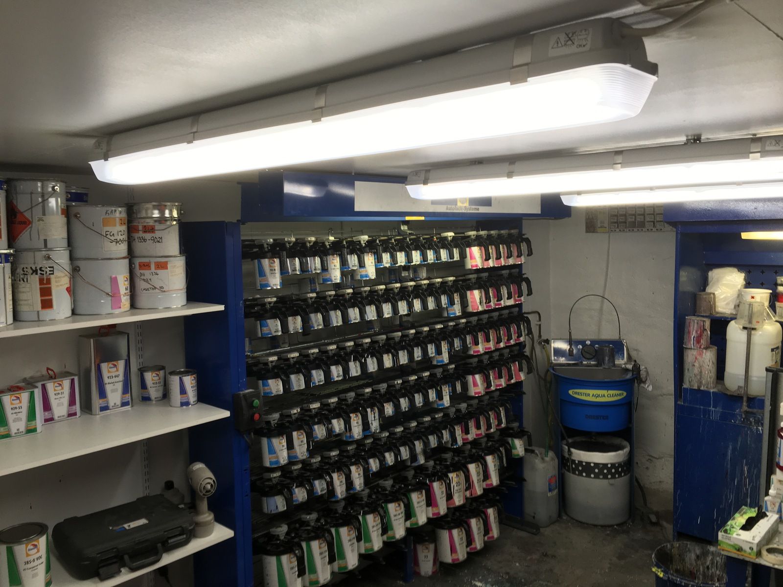

Ang grunden så använder vi oss av glasurits sortiment, antingen kan du säkert köpa det på XL bygg eller liknande alt så går du till en lackfirma och köper en skvätt, så slipper du köpa en hel burk. Vissa ställen kan även göra sprayburkar åt dig, det borde kanske gå med grunden oxå.

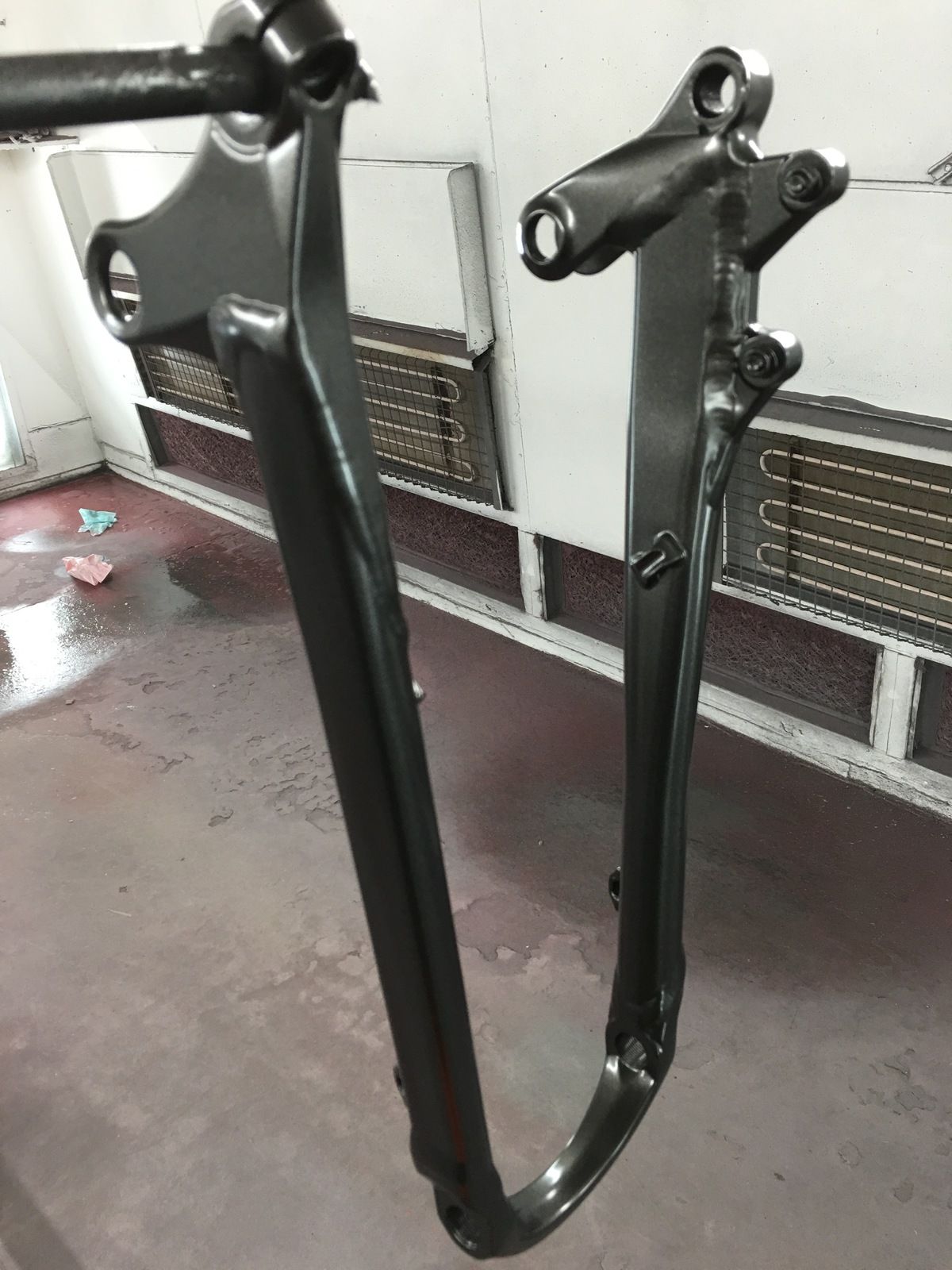

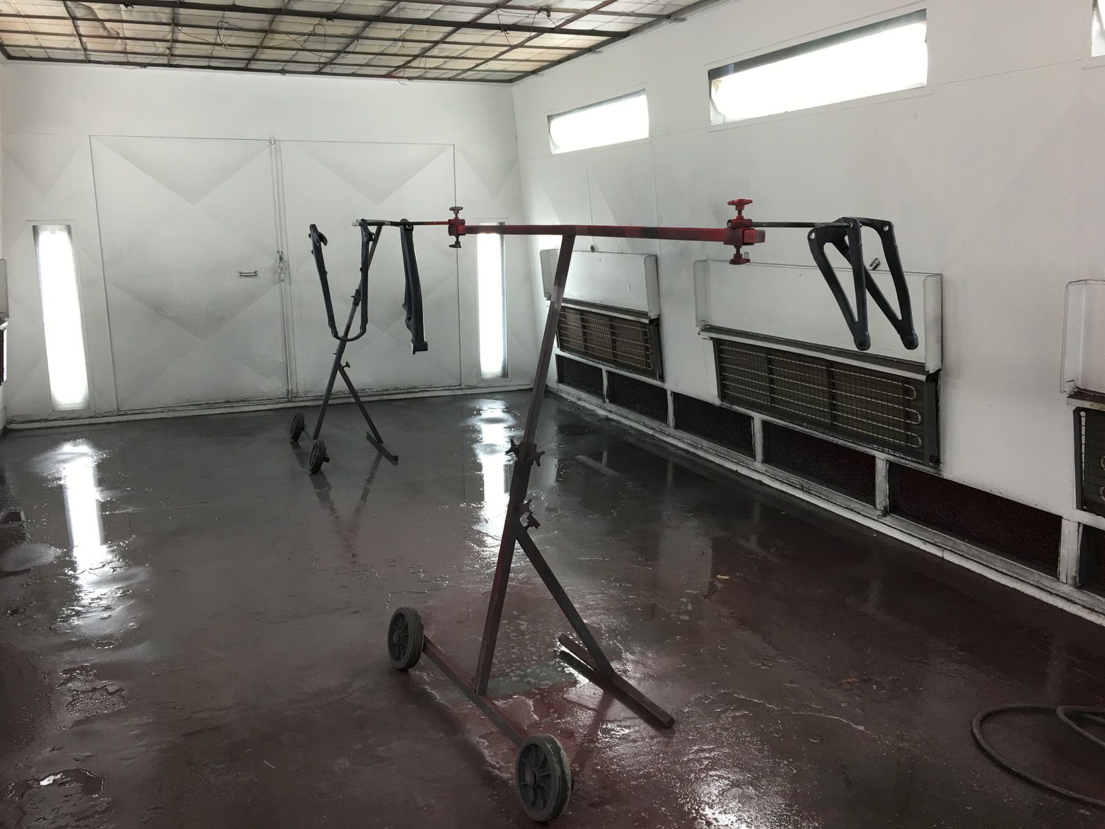

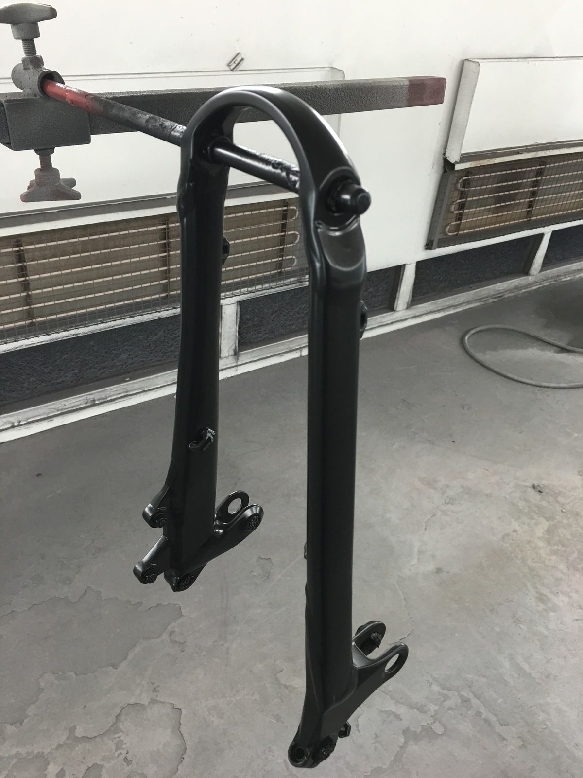

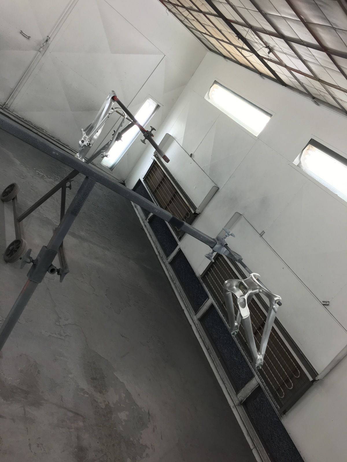

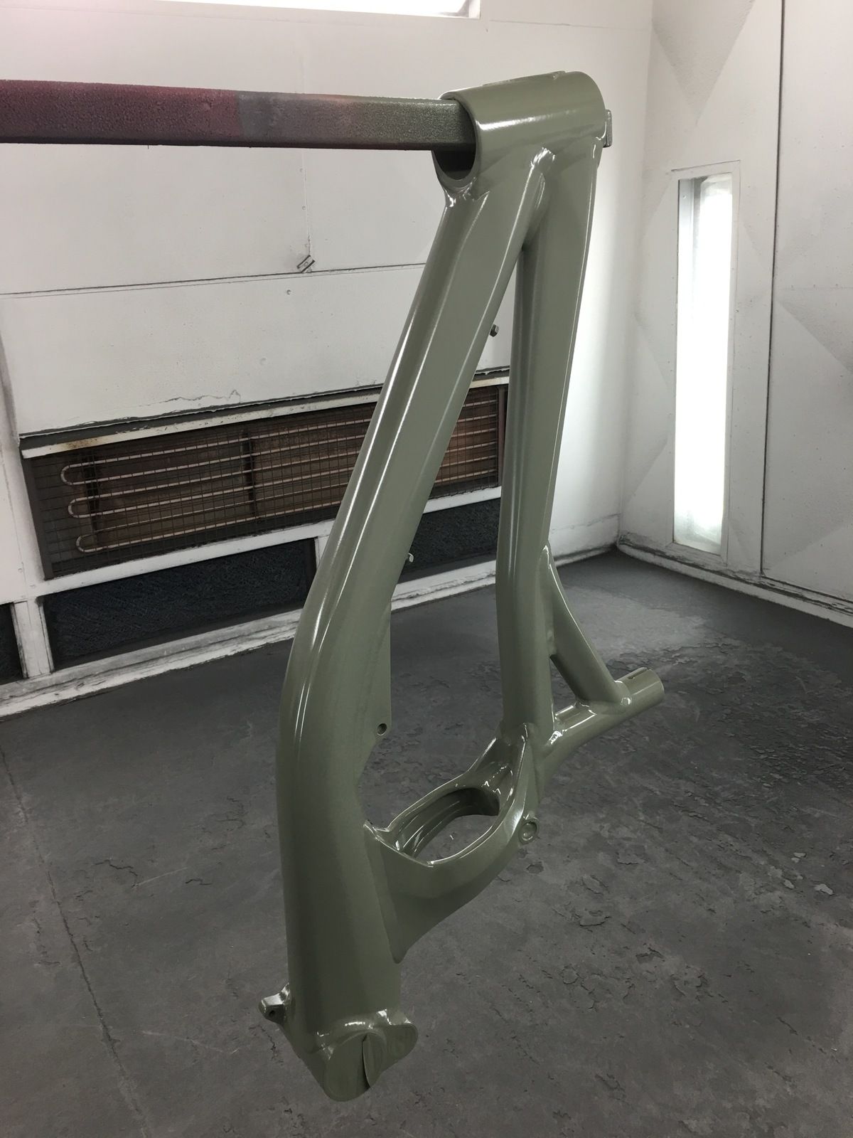

Nu är allt grundat, så nu är det bara att baka det i ugnen :)
Ang raw alu så vette tusan faktiskt hur du ska göra för att behålla finishen.. Som sagt klarlack men jag vet inte hur den skulle hålla i längden. Du får måla den i fälgsilver istället :)

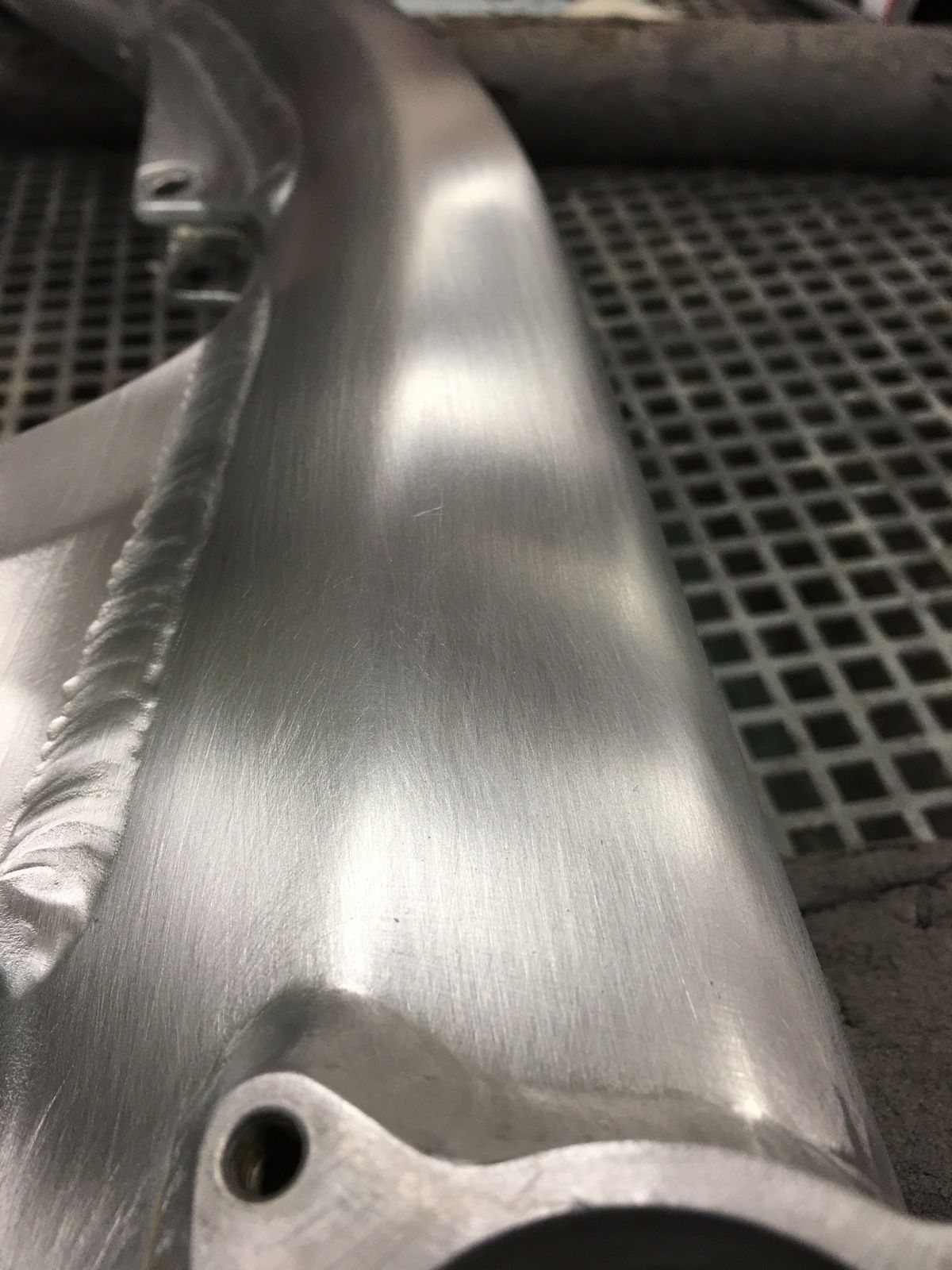

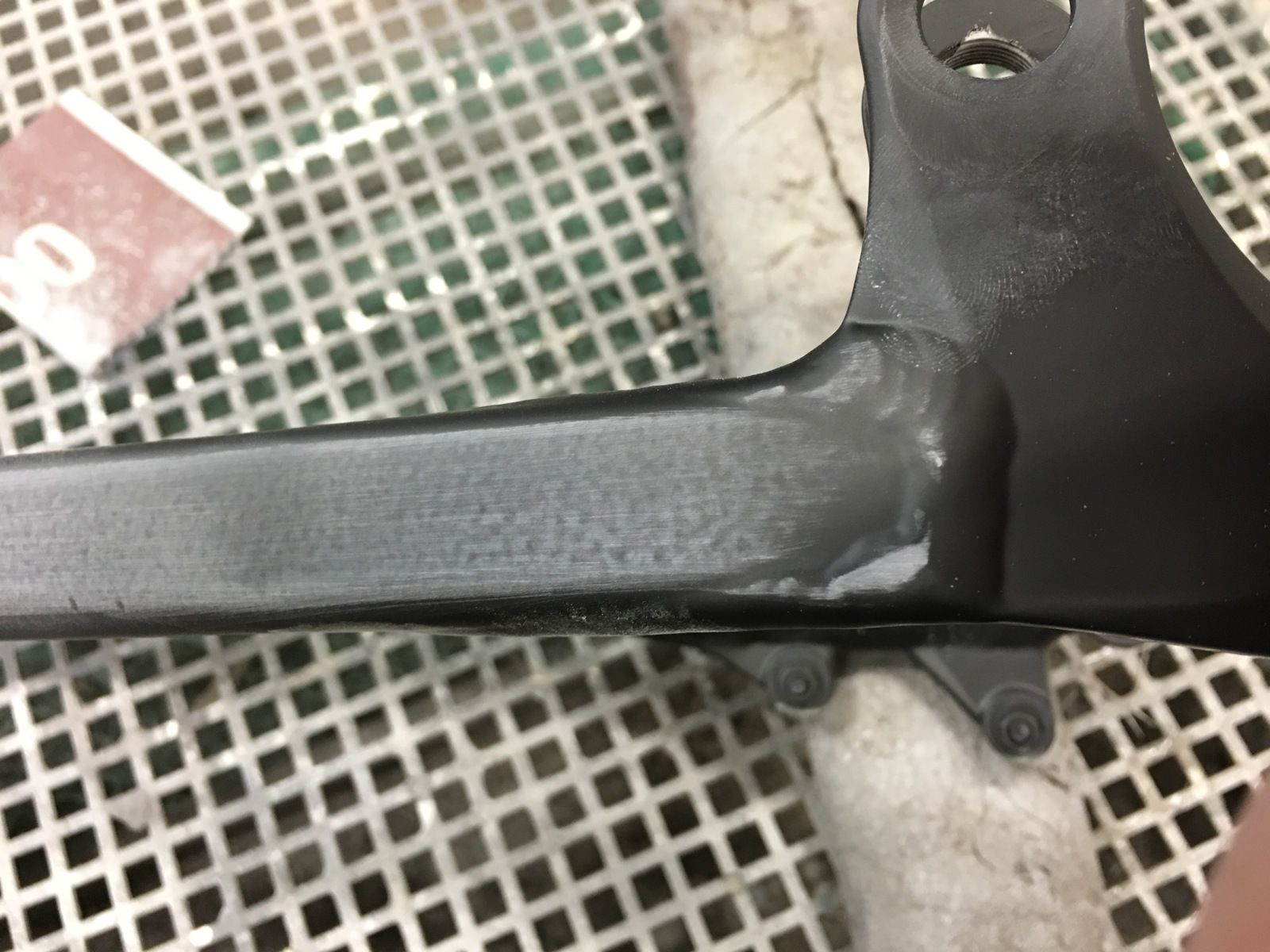

Nu är det slipat och snart klart för lack, kommer fler bilder allt efter som :)
ramen slipas med 600 papper sen går jag över svetsar och fogar med gul slipduk sen ett varv med 800 papper.
Här ser man att man måste slipa lite mer, när "bulorna" är borta är det lagomt.
Såhär ska det se ut när det är färdig slipat.

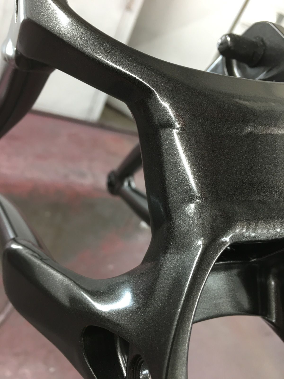

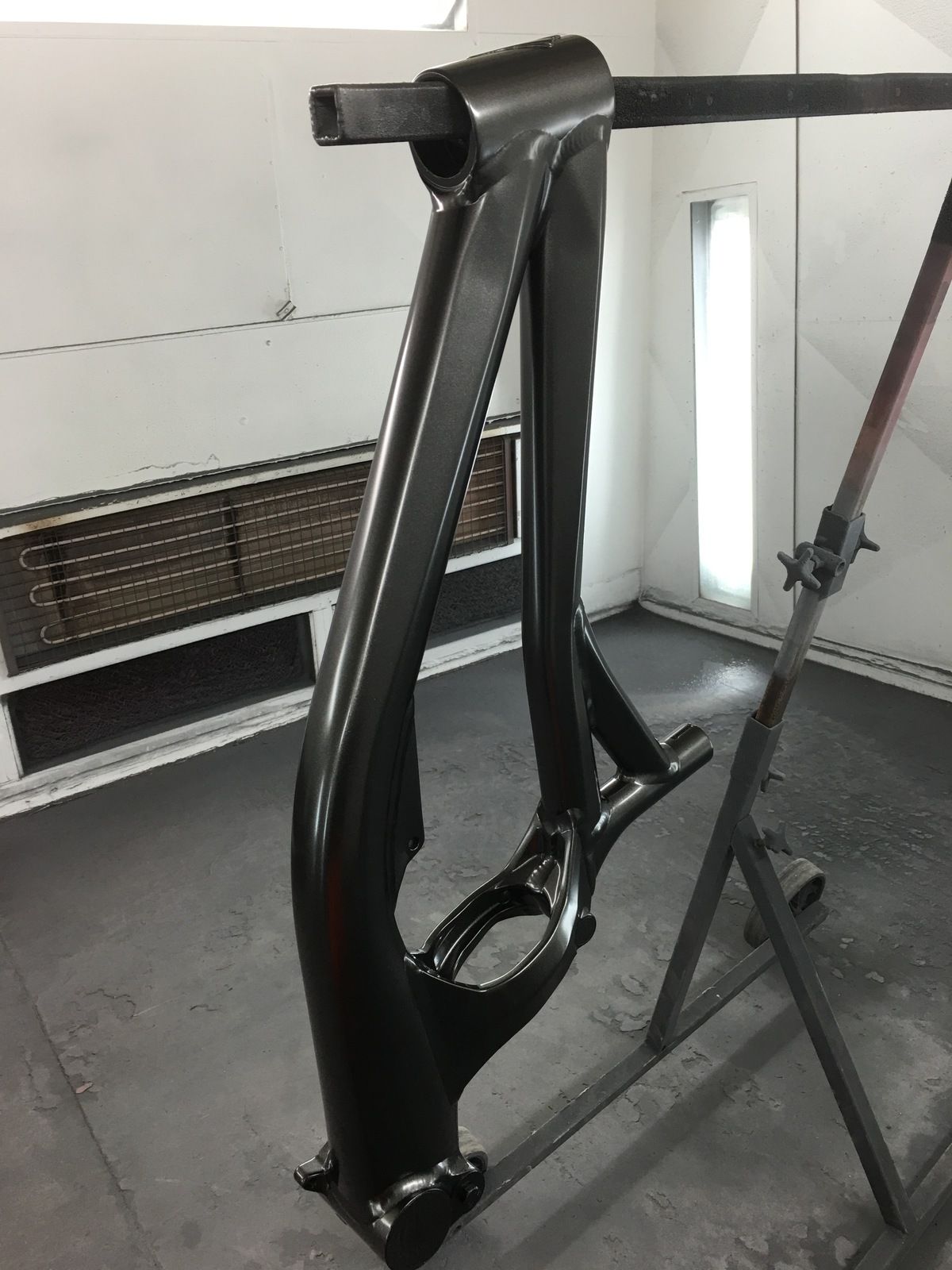

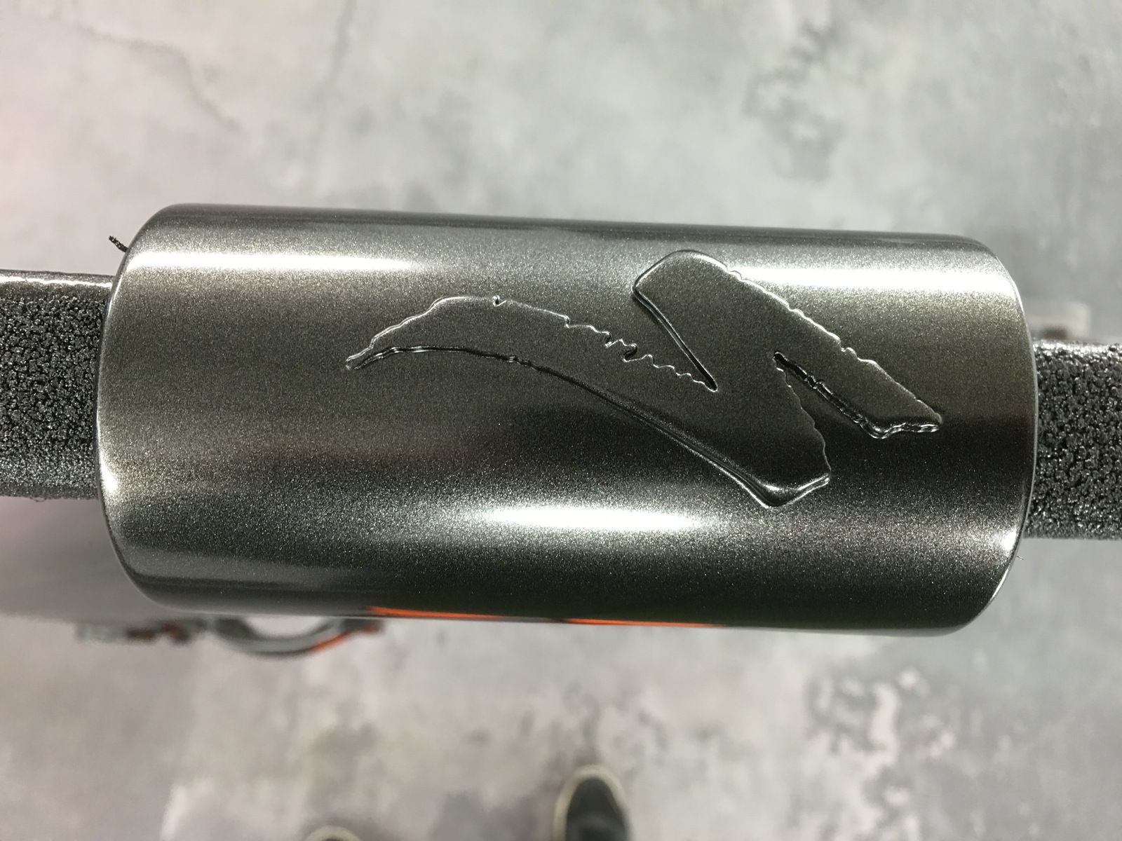

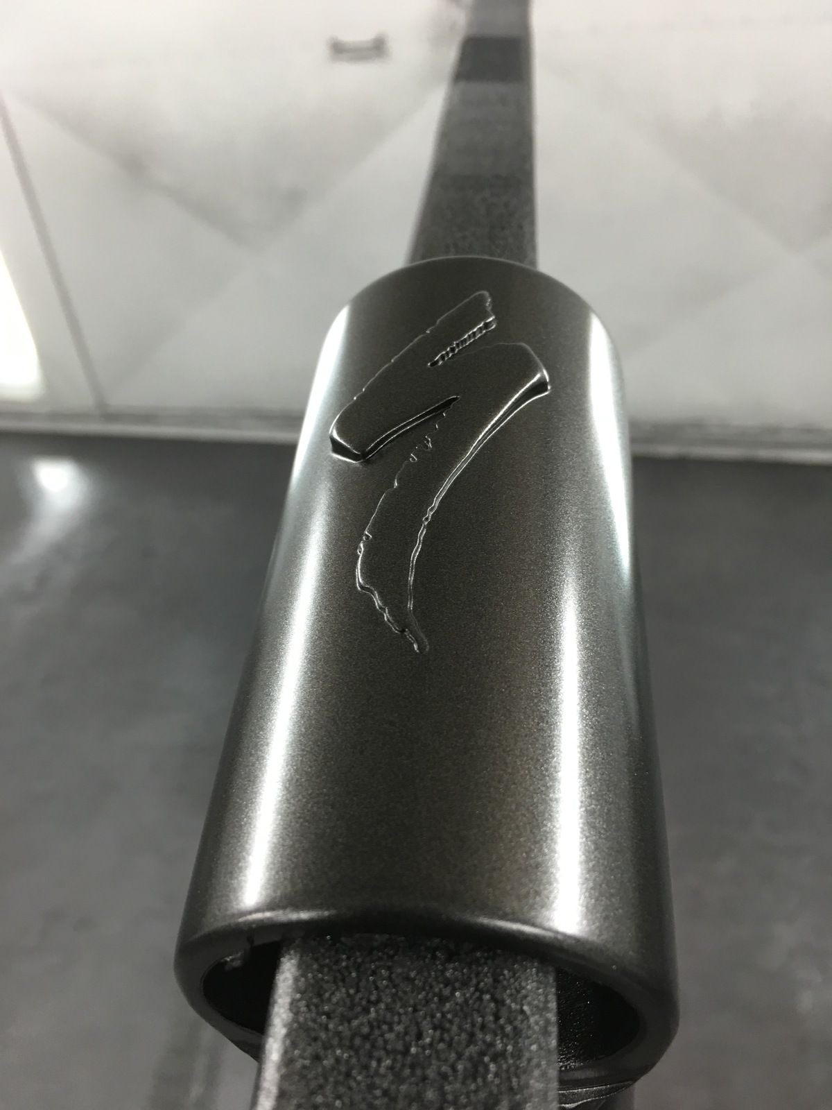

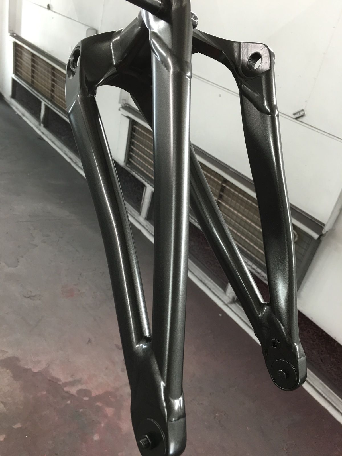

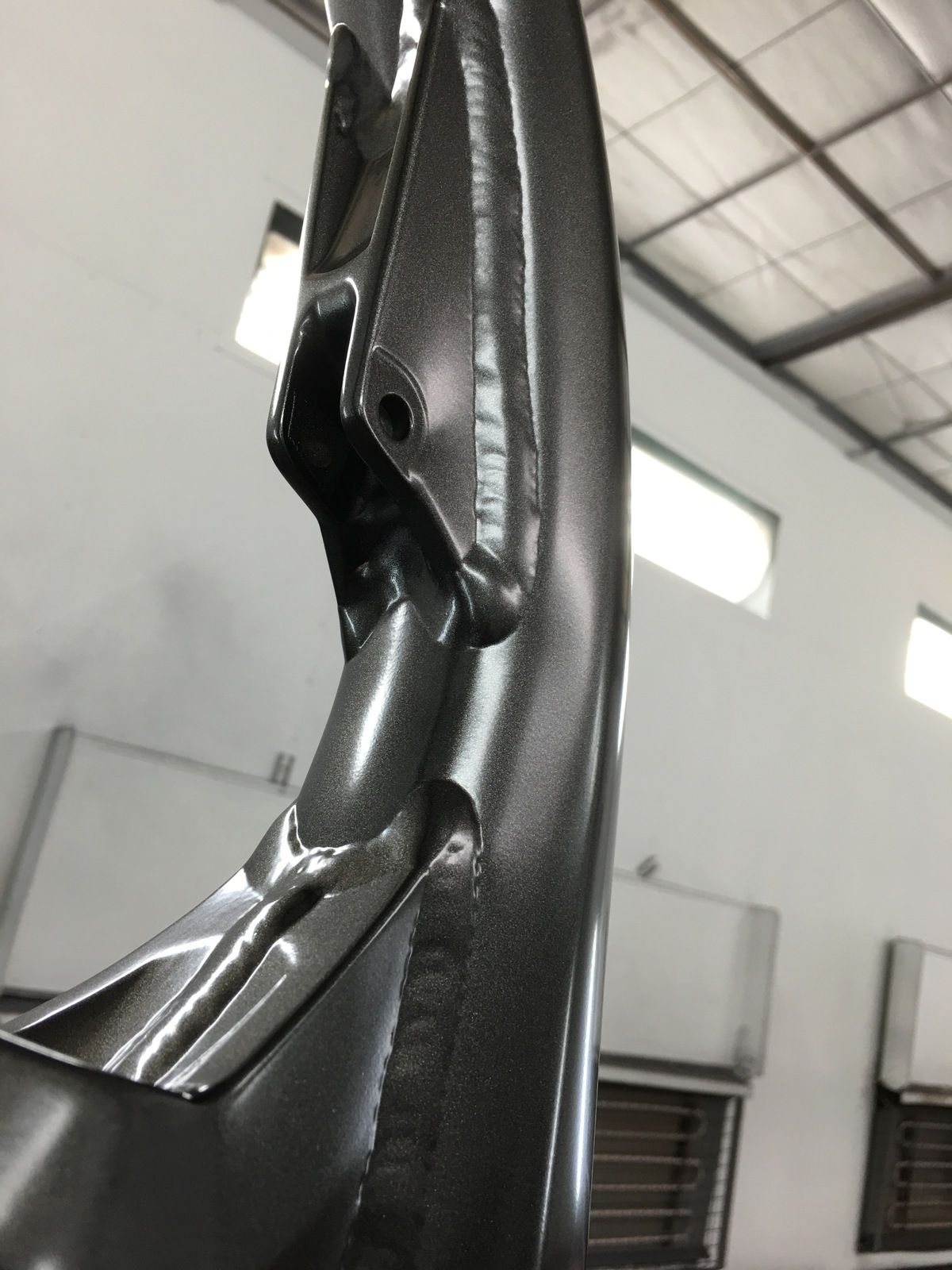

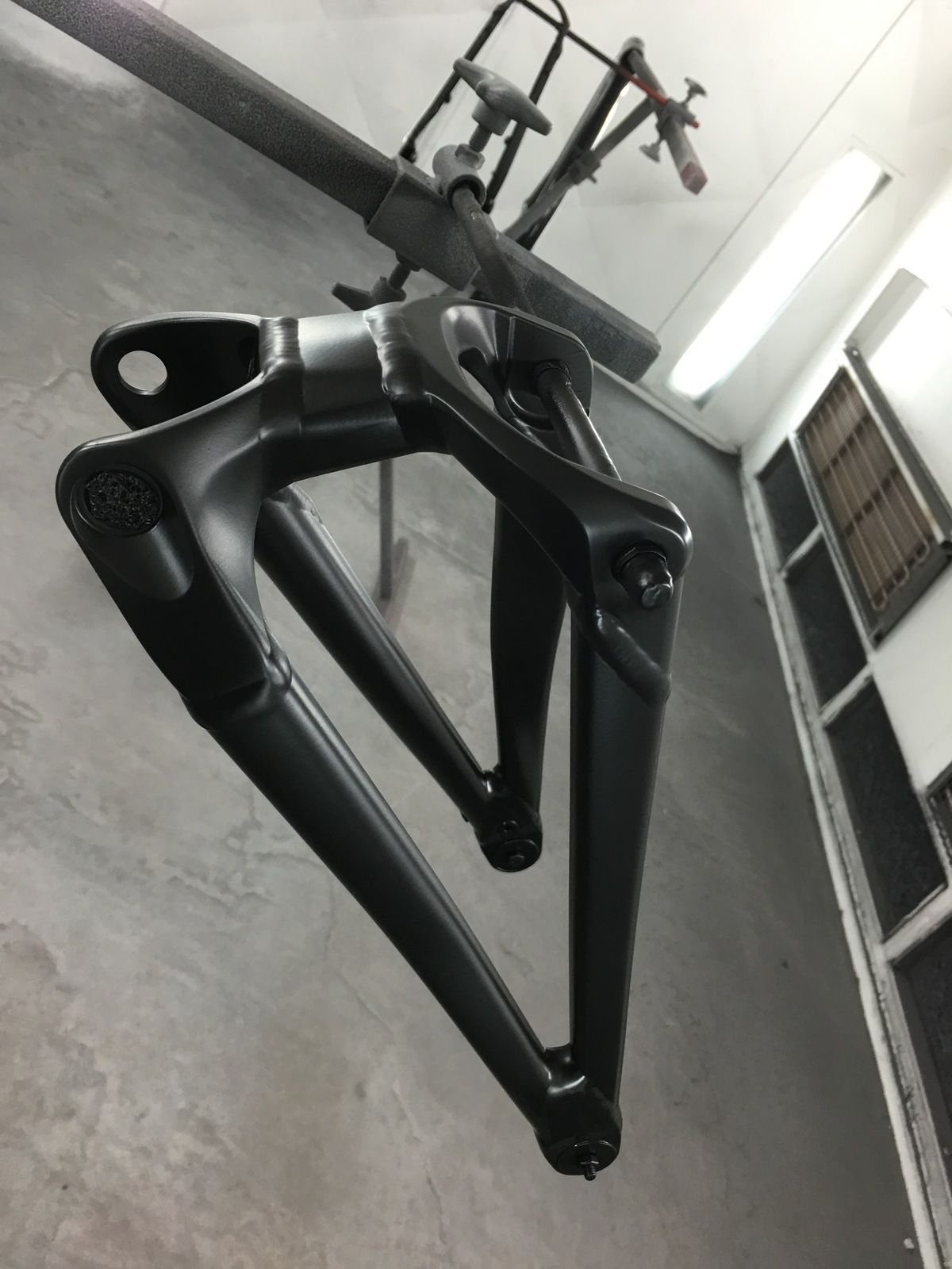

Fäääärdiiig!
