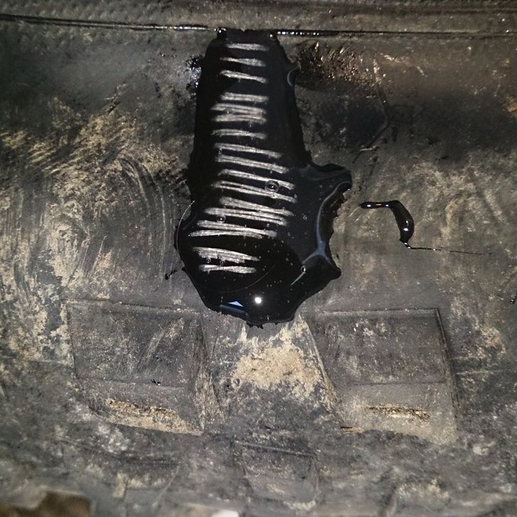

Har jag fattat rätt att man kan laga ett hål i ett stansat däck från insidan med en vanlig lagningslapp? Hålet är inte jättestort men tydligen för stort för att tätas av tätningsvätskan.
Jag misstänker att den här frågan varit uppe tidigare och jag har plöjt lite gamla trådar men är fortfarande osäker.

Jag hade några revor i sidoväggarna som jag sydde med flätad fiskelina och limmade med Liquisole idag. Hittade tipset här på happy och hoppas på det bästa… Vet inte hur det funkar i slitbanan dock.

Det där ser mest ut att behöva lite tid och troligtvis mer vätska i däcket. Har du kollat så att det inte är torrt inuti?

Det där lilla hållet bör du kunna fixa med en vanlig lagningslapp inifrån. Om du vill vara på säkra sidan så kan du toppa upp genom att fylla jacket med superlim från utsidan.

Nu har jag tryckt dit en lapp, fyllt på med ny vätska och pumpat upp. Än så länge håller det tätt. Det var ganska torrt i däcket så det skadade inte att fylla på med ny vätska.
