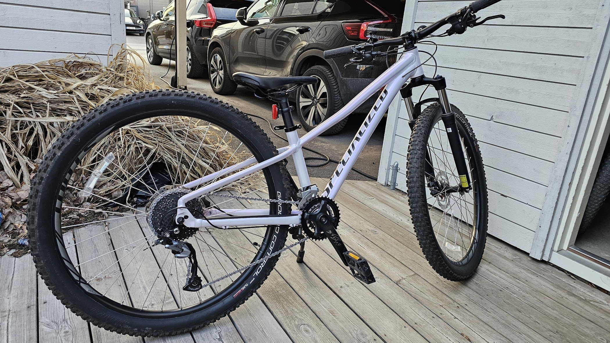

Hej! Är det någon som kan länka till ett kedjeskydd som passar dotterns cykel? Vet inte om det heter Bash-ring eller liknande, men behöver lite hjälp med att navigera djungeln med tillbehör...

stout vevpartier e vad ja vet nitade vevpartier dvs framdreven är nitade i pedalarmen vilket gör en bash ring inte går montera och billiga plast som monteras o centrumgängan typ https://bikable.se/reservdelar/kedjeskydd/cavo-kedjeskydd-roterande-42-44t-rokfargat gör inte för mindre än 42 tänders o det du har är väl bara 36t på största drevet.
enda lösningen är o köpa nytt vevparti som redan har kedjeskydd alt ett vevparti som har bultade drev o komplettera de med en bash ring

Ah ok, ja det var ju tråkiga nyheter för långbyxorna. Jo det verkar vara 36-taggare på stora drevet.
Tack för snabbt svar. Får se om det dyker upp något mer inlägg.
