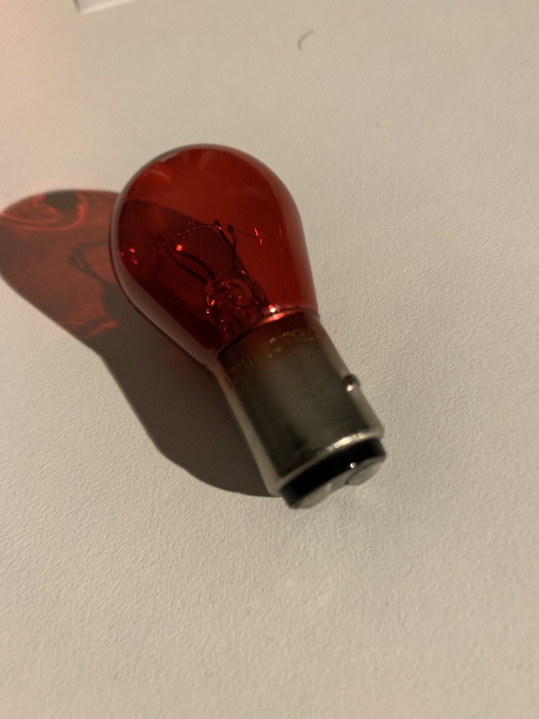

Har en Thule Velocompact där ena bromslampan slutat fungera. Har hittat diverse handlare på nätet men de säljer 10 pack viket känns överdrivet. 2 är såklart ok men 10 så har jag för 25 år framåt.
Det dumma är att man valt att ha färgad lampa och inte färgad glas utanpå. Lampmodellen finns på diverse varuhus (Jula etc) men då endast ofärgad och nyare modeller hos Thule verkar ha färgade glas istället.
Någon som har behövt köpa nya och har tips?

Måste det vara glödtråd? Annars finns ju LED-lampor med samma bajonett att köpa på Amazon eller på andra ställen.
Lampor Thule cykelhållare
Ja det ett konstigt val att ha en så pass udda lampa, har själv kollat efter en till mig med.
Det är bara 7-pins-varianterna av Thules ställ som har den här konstiga lampan, på 13-pins-ställen är det dom vanliga ofärgade lamporna.
Observera att man inte kan köpa den ofärgade lampan och typ måla den, det är en annan fattning på sockeln så den passar inte. Den ofärgade har sockeln BAY15d medan den rödfärgade har BAW15d. Den länkade till på Amazon har den felaktiga sockeln BAY15d.

Visst att det inte är en helt egenutvecklad glödlampa som enbart Thule har men det är ändå en udda lampa som vanligtvis inte används i varken bilar eller släp. Hade den varit vanlig hade ju Biltema och Jula haft den.
Finns inte på Mekonomen: https://www.mekonomen.se/catalogsearch/result/?q=baw15d
Autoexperten säljer bara 10-pack: https://www.autoexperten.se/tillbehor/glodlampor/bakljus/glodlampa-12v-21-5w-baw15d-rod/ Kanske kan man få köpa en löst om man åker till Autoexperten, har ingen i Norrköping så jag har inte provat.
Bilupplysningen verkar vara det bästa alternativet men det känns ju ändå lite surt att behöva betala 110kr (65 + 45 frakt) istället för att åka till Biltema och få två för 27kr om Thule valt den normala lampan.

Julas är också BAY15d, alla ofärgade 2-trådslampor med 21/5W har den för det är standarden. Den röda har i sin tur alltid BAW15d. Det är för att man inte ska kunna montera fel lampa. Dom orangea blinkers-lamporna har i sin tur sockeln BAU15s.

Philips 12495CP verkar den heta som philipslampa, kanske mera lättgooglat.

Måste återkoppla på detta så kallade IRL. Provade först att ringa Mekonomen men personen som jobbade där verkade inte riktigt förstå vad det var för lampa jag var ute efter och verkade även väldigt överraskad över att det över huvud taget gått sönder på mitt Thule-ställ, jag behövde komma in med lampan så skulle dom kolla på det. Lite tråkigt att åka dit på chansning men jag hade faktiskt ett annat ärende idag och tog en liten omväg.
Döm av min förvåning så hade dom en liten låda med just den lampsorten som dom plockade fram nästan på en gång, kanske för att jag ringt innan. Tänk om dom hade haft den på hemsidan med så man både slapp åka dit på chansning och bli utskälld här på forumet.
Eftersom det trots allt ändå är nån form av udda-lampa så kostade den 80kr, nästan fyra gånger så dyr som den billigaste ofärgade dom har. Artikelnumret på kvittot är 54-12495 men det ger inget resultat på Mekonomens hemsida, kan ju vara nått lokalt Norrköpings-nummer. Ni som bor i Norrköping kan ju då iallafall hitta den på Stockholmsvägen till vrakpriset 80kr. Hoppas den håller resten av ställets liv nu.

Tack för att tipset, åkte till min riktigt välsorterade Mekonomen i Häggvik och - lång näsa. Trots att de är ”stora” på Thule och jag köpt mitt Velocompact där. Fick beställa 2 st på Autodoc för 110 (55 kr/st) plus 99 spänn i frakt. Rejält svårgooglat så tänkte att jag åker in istället för att lägga alltför mycket tid på att sitta på arslet och surfa. Gick ju sådär ? Killen i butiken sa direkt att den har vi men sen när han fick alla siffror och sockeltyp av mig så gick det sämre.
Är böjd att hålla med att det här inte var den enklaste lampan att hitta. Har ändå haft bilar, MC och släp sedan 1989.
