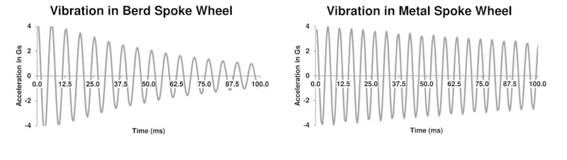

Problem å problem, det finns väl inga egentliga problem med ekrar? Men med reumatism (permanent inflammation i leder, muskelfästen & skelett) så är det ju lite småtrevligt med eventuell förbättrad komfort & även om eventuella förbättringar är marginella så gör det ganska stor skillnad på mina långturer, så om snören bla har bättre vibrationsdämpande effekt enligt:
Men det är ju just högfrekventa vibrationer som däck är bra på att hämma så huruvida denna påstådda förbättringen även märks i verkligheten är ju osäkert, därav en av mina frågor, vore bra att höra ifrån någon som kört regelbundet & inte första intrycks mumbo jumbo som dom flesta recensioner är grundande på.

Info om Berd från Berd: https://berdspokes.com/pages/technology

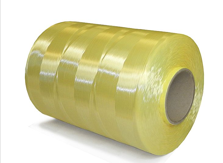

Måste vara något ganska flexigt snöre eller?
Hittar inget om vad det är för material egentligen.
Jag är väl ingen expert, men aramidväven säljer de med produktnamn ”kevlar”. 100 GPa i elasticitetsmodul är ungefär hälften så styvt som stål, men ungefär lika styvt som titan. Så det är ju inte lika styvt som stål, men flexigt skulle jag nog inte kalla det.

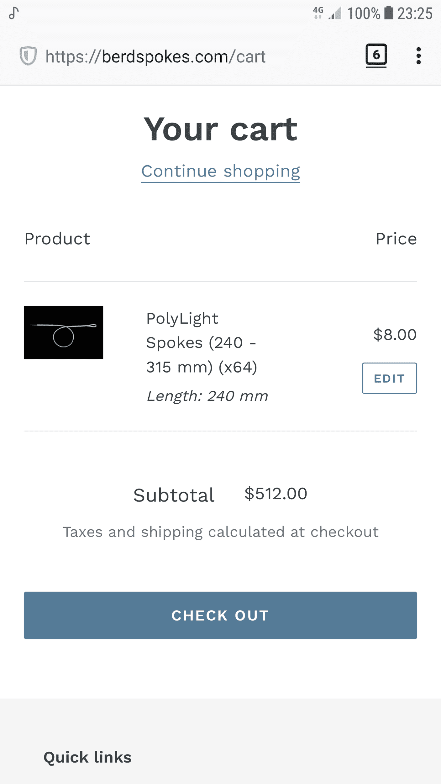

Om man ändå vill ha ekrar av snören, hur svårt kan det vara att göra det själv egentligen?
100m aramidsnöre kostar 219kr.
Visa bilaga 400908
Tänker att det svåraste faktiskt blir hur du fäster det i nipplar och nav samt bestämmer längden med tanke på elastisitet, men självklart kan man räkna på det och konstruera en lösning och det är när man gjort det som man kanske vill ha 70sek/eker

Tänkte mest på dynema som flexar mindre än stålwire men gissningsvis mer än solid ståltråd i samma dimension?
Sen kan man ju så klart labba med tjockleken.
