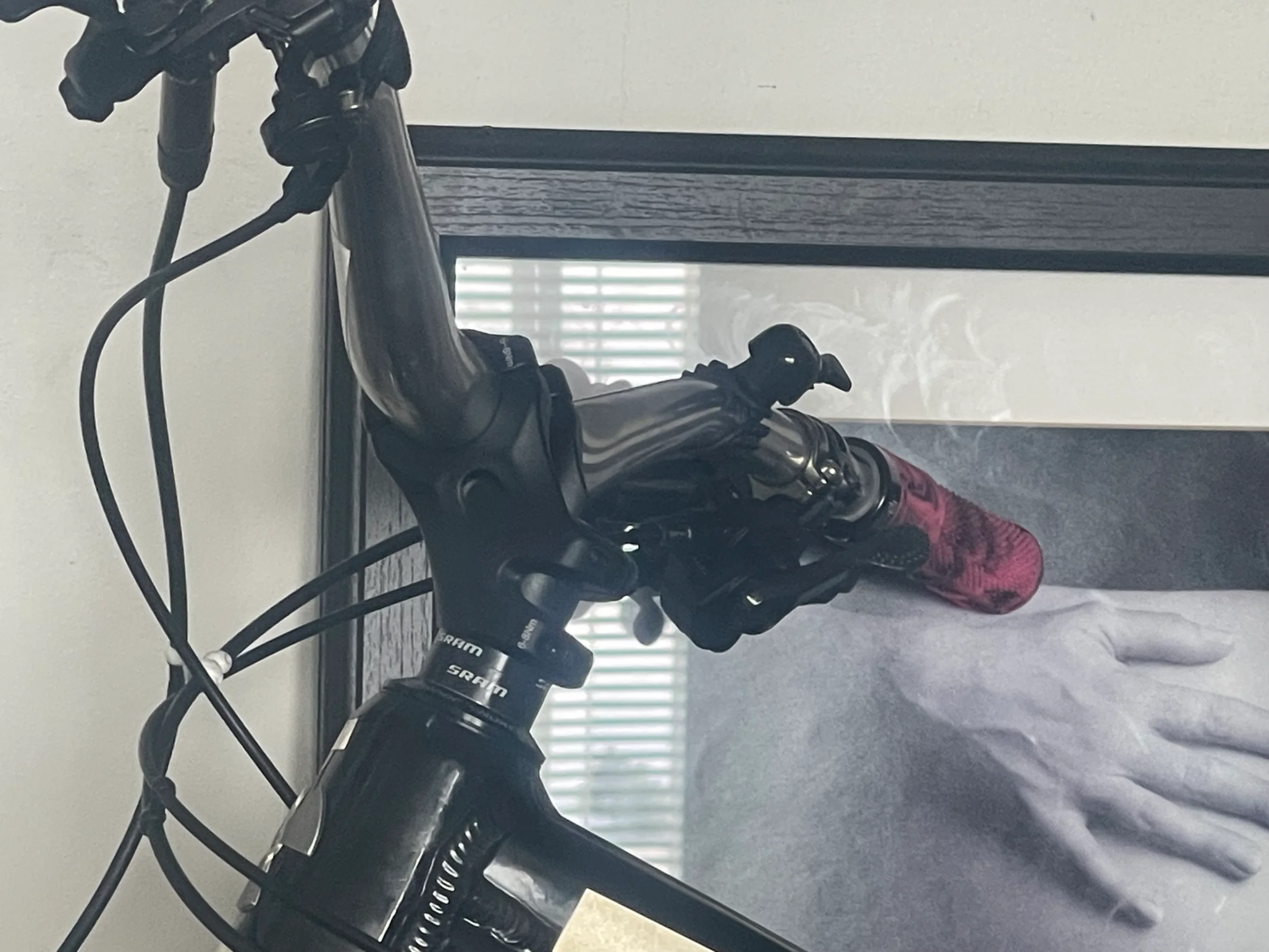

Hej nu har jag äntligen fått hem min trek fx 2 gen 4 i xl. utrustat den efter alla tips här. men jag är inte helt nöjd med hur jag sitter. jag har fått till sadeln i rätt höjd men styret är lite lågt och går ej höja jag nästan får luta mig dubbelt. visst det är skönt pressa en stund i lutat ställning men jag skulle vilja sitta rakt med när jag bra vill åka lång. så vad tror ni experter. hur får jag till en skön sitt ställning på denna hojen. jag är för övrigt 192 lång och har en adel höjd på 70 cm

En bild hade varit bra. Men jag misstänker att du har en vanlig ahead styrstam och gissningsvis inte mycket utrymme att höja styret. Enda lösningen då är en styrstam som är brantare eller ett högre styre, eller båda.
Dvs något i stil med detta. Inte sagt att det måste vara just dessa produkter men för att ge dig en idé vad som behövs
Och/eller ett styre med hög rise

Det finns olika knep styret modell Reise upp bockat och bakåt vinkel ändar. Och Styr stam finns olika varianter justerbara och fasta har provat styre ergotec4 Buegel Cantry och på andra cykel en med närmare styrsam vinkel fäste med samma höjd.
För få till liten framåt lut utan att trycka i händerna på styret för längre sträckor men blir ju handgrepp ändra under färden ändå.

Om du är 191 så borde ditt grenmått vara 90-95. Det innebär sadelhöjd ca 79-84cm mätt från vevlagercentrum till sadel. Jag är också 191, och sitter på 83cm. Om du har köpt en sportig hybrid så får du nog också räkna med att sitta sportigt. Annars kanske du borde ha köpt en damtralla. Vill du ändå ha upp styret så finns ställbar, eller kraftigt uppvinklad styrstam att ta till, och/eller en styrrörsförlängare. Om du börjar laborera med detta så se till att du vet vad du håller på med då det finns mycket som kan gå fel. Är du osäker är det bättre att gå till en duktig cykelmek än att riskera att något i styrningen lossnar under färd.

Korta men visst jag når om jag lutar mig över hela styret .men jag köper en ställbar styre helt enkelt

Jag har redan köpt en annan sadel . Men det är inte det som var frågan .frågan var hur jag kommer i en mera upprätt ställning .men nu vet jag ställbart Styre . Men tar en bild sedan så kan jag visa hur sjukt högt upp sadel är vs styret
