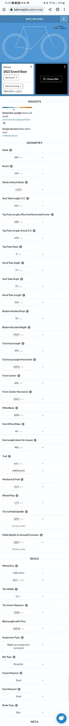

Är lite sugen på att beställa en ram/gaffel från marino. Har kollat på oddcycels TGAC ett tag men de finns inte i min storlek. Är rätt lång på två meter och nästan hälften av jag är ben. Så vill ha en rätt hög och kort cykel. Tänk lite gammal urtids ATB.
Har försökt kopiera en blandning av oddcycles och surly disc trucker. Är ute efter en cykel ska hålla ett tag, delar ska inte kosta en förmögenhet.
Så lite frågor om man vill ha det som är mest standard och kommer finnas kvar ett tag. Typ 50mm däck med skärmar.
Om man vill ha en cykel som klarar både 27.5 och 29 tums hjul va ska man tänka på? går det att klämma in hela spannet 26→29?
Vilken höjd vill man ha bb på?
Vilken TA axel ska man satsa på?
Boost va är det?
Vilket skivbormsfäste?

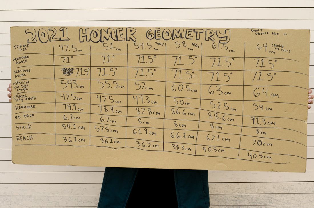

Är du stor så kan du även titta på Rivendell Bicycle Works, och då främst deras Homer Hilsen som har riktigt stora storlekar. Tyvärr verkar se ha tappat bort sina geometritabeller, men du kan nog få dem om du mailar.

Här var dom hittat geo-tabellen!
