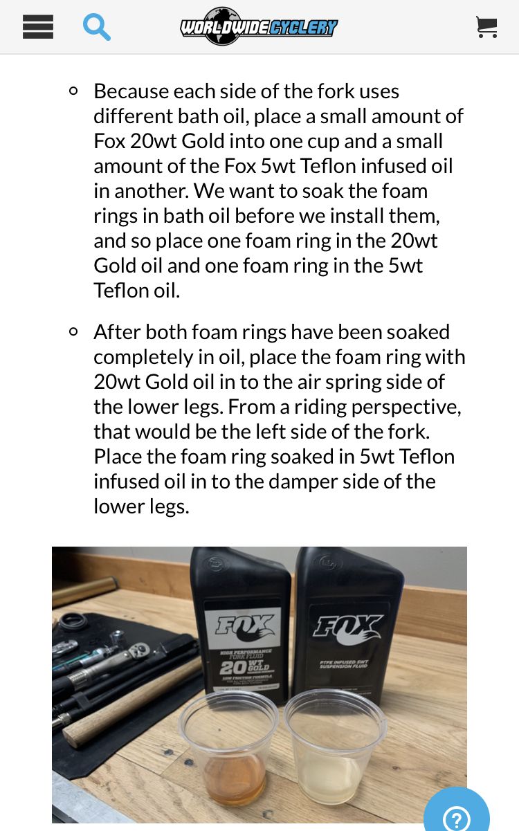

Har kommit fram till att jag ska ha 10 ml 20wt i luft-benet och 40 ml 5WT med teflon i dämparbenet.
Hade oxå funderat på det där med om man ska låta skumringarna suga i den olja de badar i eller bara den ena. Men då kör jag oxå 20wt på båda

Såhär gör de på World wide cyclery. Släng i dämmtätningarna i respektive burk också. Inget fett.
