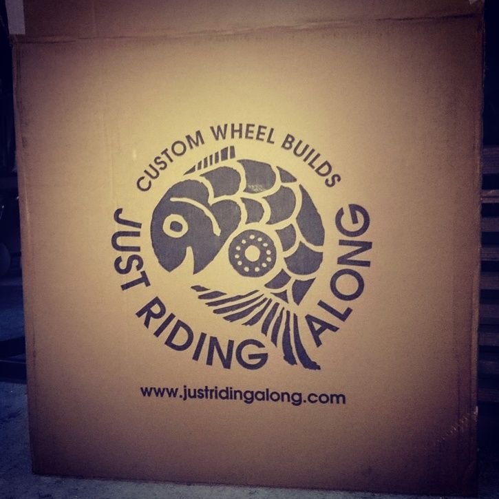

Ett litet paket kom idag. H+Son Archetype på SON28.
