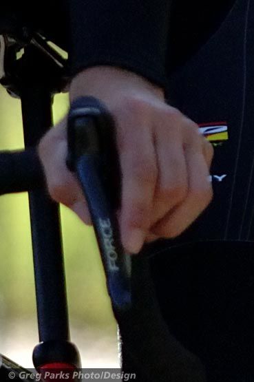

Undrar hur lång tid det kommer att ta att vänja sig vid SRAMs växelraglage (Double Tap var det väl?)?
Och hur det kommer att fungera när det är slitet.
Det ryktas på nätet att CSC kommer att få betalt för att använda SRAM, men deras prylar kommer väl aldrig att vara slitna. SRAM byter väl ut dem var 14e dag hellre än att de missar ngn seger pga slitna prylar.....
/Håkan

[LVG] Skillnader Campa & Shimano?
HåkanC skrev:
> Baltazar skrev:
> > har ju skrivits i ett tidigare inlägg, genom
> att
> > "vicka" hela bromshandtaget
> Trådkapning:
> väl?)?
> slitna prylar.....
> /Håkan
de som testat säger ju att det gick fort att vänja sig, väldigt fort. sen det där med slitning kan ju bli ett problem, men tror nog att sram tänkt på detta o igentligen, varför skulle det vara ett större problem än med vilket annat reglage som helst. skulle vara kul o testa. vara lite annorlunda
> annorlunda
Visst skulle det vara kul och testa.
Men jag tror nog ändå att slitaget kan bli ett problem;
mitt i rörelse måste ju mekanismen 'vända på sig' eller åtminstone få vajern att gå åt andra hållet. Denna 'vändning' sker alltså vi en punkt i rörelsen, och vid slitage borde den flytta på sig, eller?
Detta kan alltså ställa till problem.
Men jag hoppas trots det att de lyckas.
Ffa Shimano, men även Campa, kan behöva lite konkurrens så att de skärper till sig.
Tyvärr är det ju så att campa inte är mycket till konkurrent år Shimano, enl uppgift skall det säljas mer Shimano-prylar i Italien än vad Campa säljer totalt.
/Håkan
