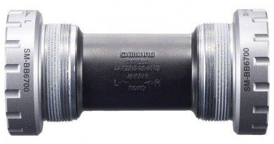

Cykeln i fråga är en Scott CR1 med 105 rakt igenom, har rullat ett antal mil nu så saker och ting är lite slitna. Satt med fingret på köpknappen men fastnade på "Bottom bracket", fanns tydligen två att välja på BSA och ITA, vad har jag på min cykel?

Du har BSA, förutsatt att d en inte är så ny så att du har PressFit men då bör ju inte växelvarjrarna gå utvändigt.
[Lvg] Värt att uppgradera 10->11 delat
På nyare cr1or sitter det 105 (5700) och utvändig dragning samt pressfit, på modellserien comp kan det sitta bsa lager.
Titta på din cykel, om dina vevarmar sitter flush med ramen är det pressfit, om det sitter en silvergrå kopp mellan ramen och vevarmarna så har du ett traditionellt gängat bsa lager.
Lägger till en bild på ettgängat vevlager så du ser hur koppen ser ut.

Cykeln är en CR1 Team 2010 och utrustad med Shimano 105 5600.
Tar en bild ikväll och lägger upp, tror att det är pressfit men det ser ut att vara gängat då det finns spår i själva koppen, något i stil med
http://en.wikipedia.org/wiki/File:Shimano-UN25-68x110-ST.jpg
