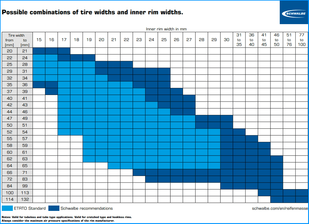

Hej! Ska byta till bredare vinterdäck på cykeln. Nuvarande däck 42-622 och fälg 622x 16. Ramen inget problem men hur breda däck kan man ha på denna fälg? Tips på lämpligt dubbdäck?
Mvh Johan
Max däckbredd till fälg?
Schwalbe säger 39 mm. Men då behöver man köra hög tryck och blir däcket okomfortabel och studsig. Jag skulle ville kunna köra med relativt lägt tryck på frusen underlag.
Ertrostandarden som bestämmer hur cykeldäck ska vara.
42mm är inte rekommenderat på så smal fälg. Du har redan då väldigt konstigt form på däcket. Funkar det för dig så kör vidare med det. Men som sagt du behöver rött mkt lufttryck för att däcket ska sitta säkert.
Hade personligen inte själv monterat 51mm (2tum) på så smal fälg.

Däckstillverkarnas rekommendationer ska man väl ta med en nypa salt. Det gäller ju speciellt lufttryck som ofta är helt orimliga men sannolikt även fälgbredd. De specar väl en fälgbredd som aldrig resulterar i att däcket viker sig oavsett situation, för att slippa stämningar. Kan man tänka sig att i vissa situationer ta det lite piano och inte får panik så kan man nog gå långt utanför rekommendationer. På -90 talet körde jag 2,5” däck på fälgbromsad fälg utan större problem. Nu kan ju däcken ha ändrat sig för att anpassas för bredare fälgar men Marathon kommer nog funka hur bra som helst i de flesta fallen på en (för) smal fälg, pressa bara inte max i kurvor med bra grepp.
Rene Herse rekommenderar exempelvis 17mm fälg till ett 2,3” däck: https://www.renehersecycles.com/shop/components/tires/26-inch/26-x-2-3-humptulips-ridge-tc-tire/
Ja det här var inte lätt om man ska chansa på 50 i bredd och hoppas på det bästa eller köpa nya fälgar med ex. 21 i bredd direkt, vet inte vad en verkstad kan ta för det? Har enviolo navväxel…
Oj. Fick googla enviolo. Så fint nav skulle jag säga behöver matchas med en fälg som ger navet rättvisa. Jag hade börjat spara till ett fälgbyte, gett den en finare dt swiss fälg, men samtidigt testat 51mm däckbredd. Går det så går det tills fälgen blir utbytt.
