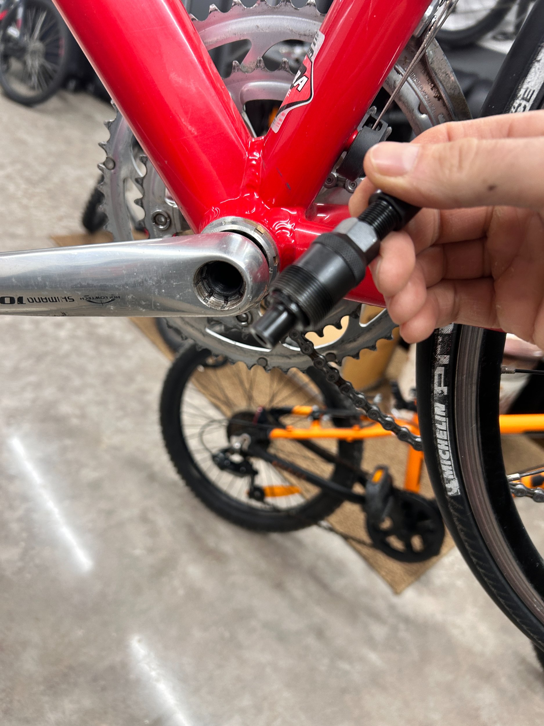

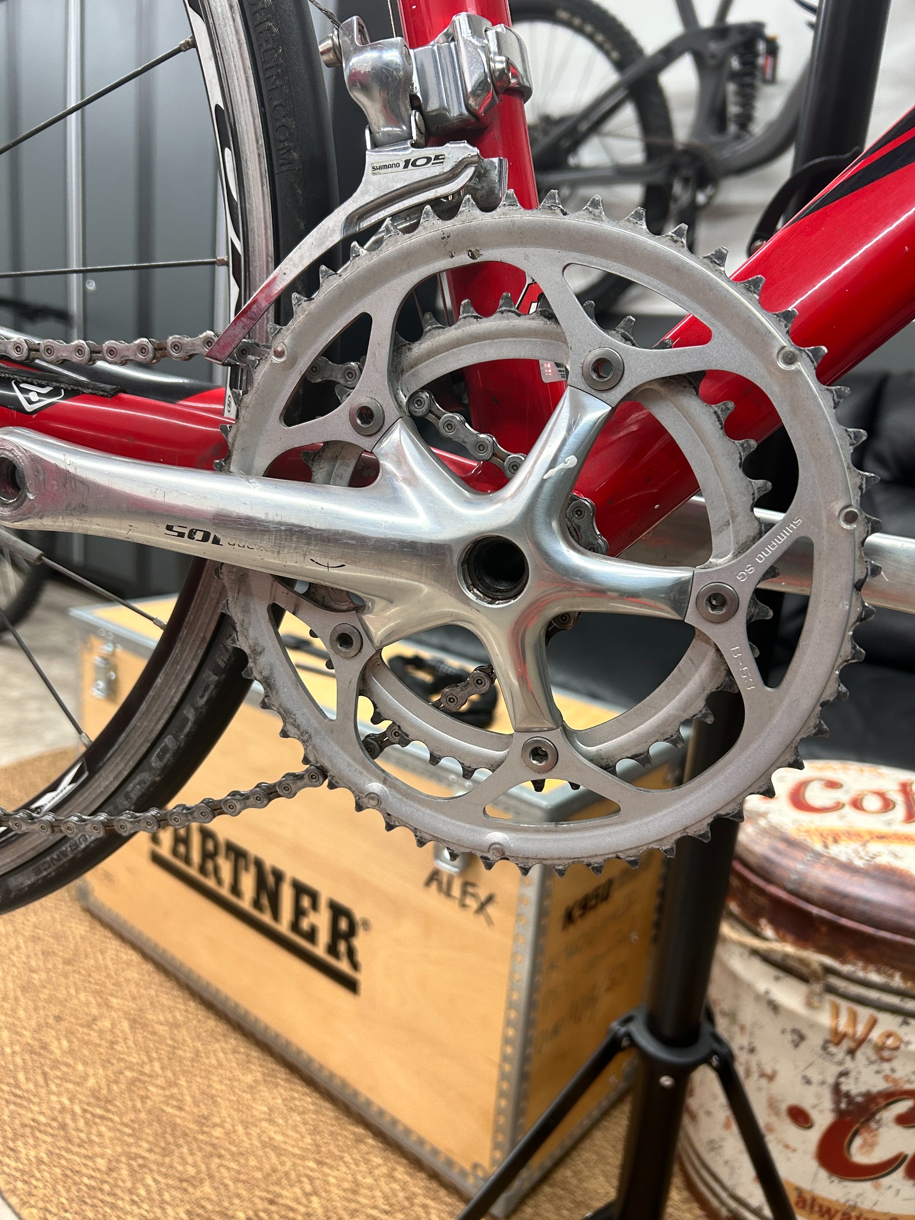

Jag har köpt en vevlager-avdragare (biltema) som passar i gängorna i navet, men inget händer när jag försöker dra av. Är lite misstänksam att de kanske är gängade på och inte ska dras av?
Någon som vet? Är van mekare själv, men inte med cyklar så vill inte bruka för mycket våld direkt! :)

Se bilder

Det där kräver en avdragare för Shimano octalink. Shimano TL-FC11 bör funka. Kanske går det att lossa och vända på tappen på Biltemas avdragare?

Tack! perfekt, hittade en video med en Japan som meckade tack vare dig och verktyget du nämnde
