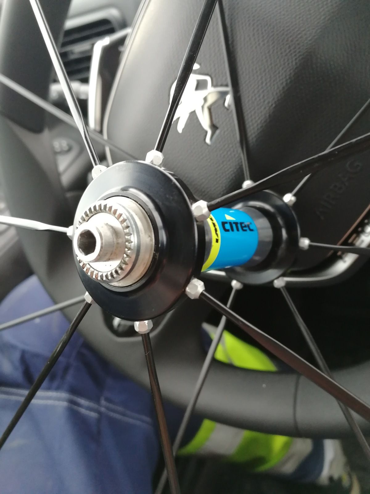

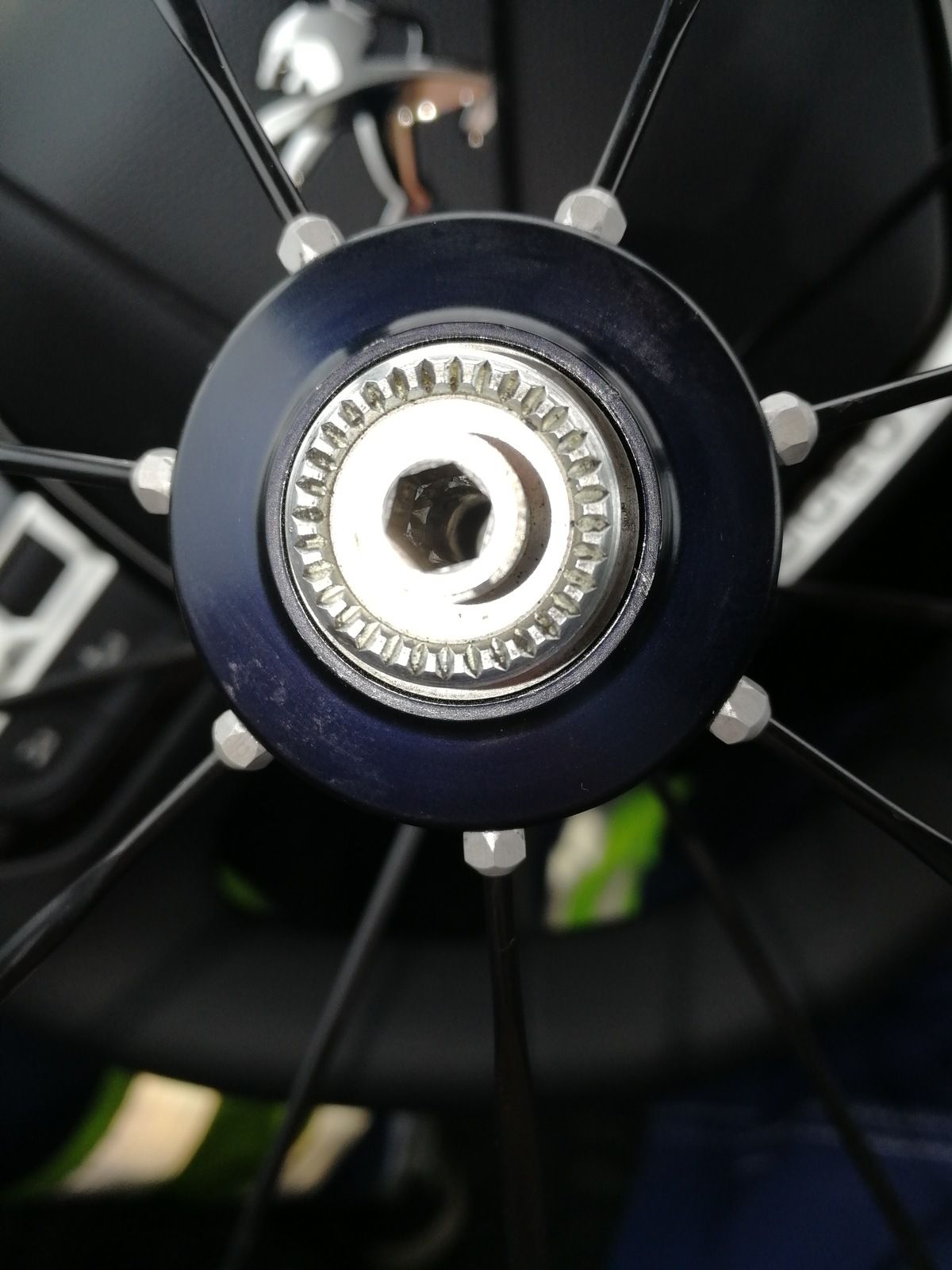

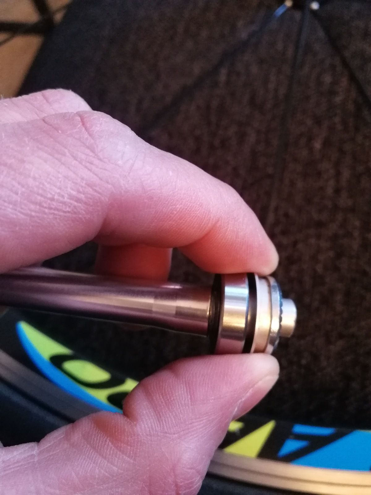

Är det någon här inne som har servat sina eller någon annans citec hjul? Jag har gått bet och var in till sportson i barkarby och dom gick oxå bet. Ser ut som att man behöver ett specialverktyg av något slag. Någon som vet? Jag behöver byta/rengöra lagren i framnavet då det knäpper vid belastning..

Man skulle ju gissa att man skall sätta en insexnyckel i respektive endcap och vrida, men det är väl de ni har gjort.
Ja, men om du tittar så ser det nästan ut som att det ska vara en torx efter det, men bara på ena sidan, men en rund torx i rätt storlek går inte in.

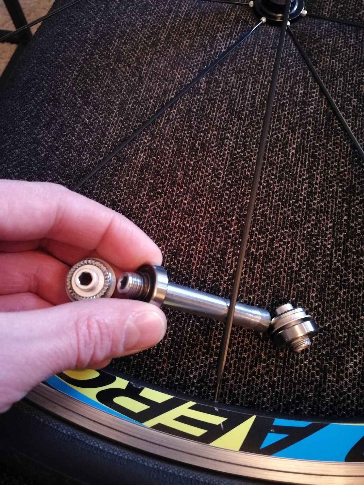

Jo då det gick, det var inget konstigt egentligen, varför jag inte fick upp navet var för att navaxeln var söndergängad och det var det som orsakade missljudet och inte lagren. Troligtvis är gängpajjet orsakat på fabrik från början men det går inte att bevisa nu. Har varit i kontakt med en av Citecs säljsupport i England och vi får se vad som händer. Jag kan lägga upp lite bilder sen på hur navet är uppbyggt. Vad som såg ut att vara ett specialverktyg var bara två insexor som inte låg synkat.

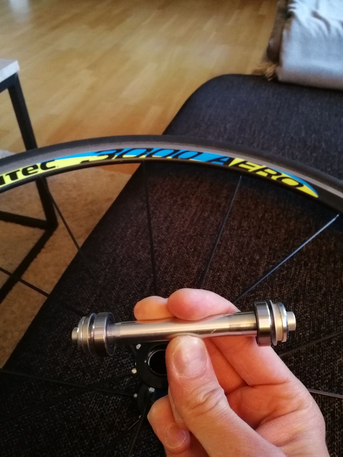

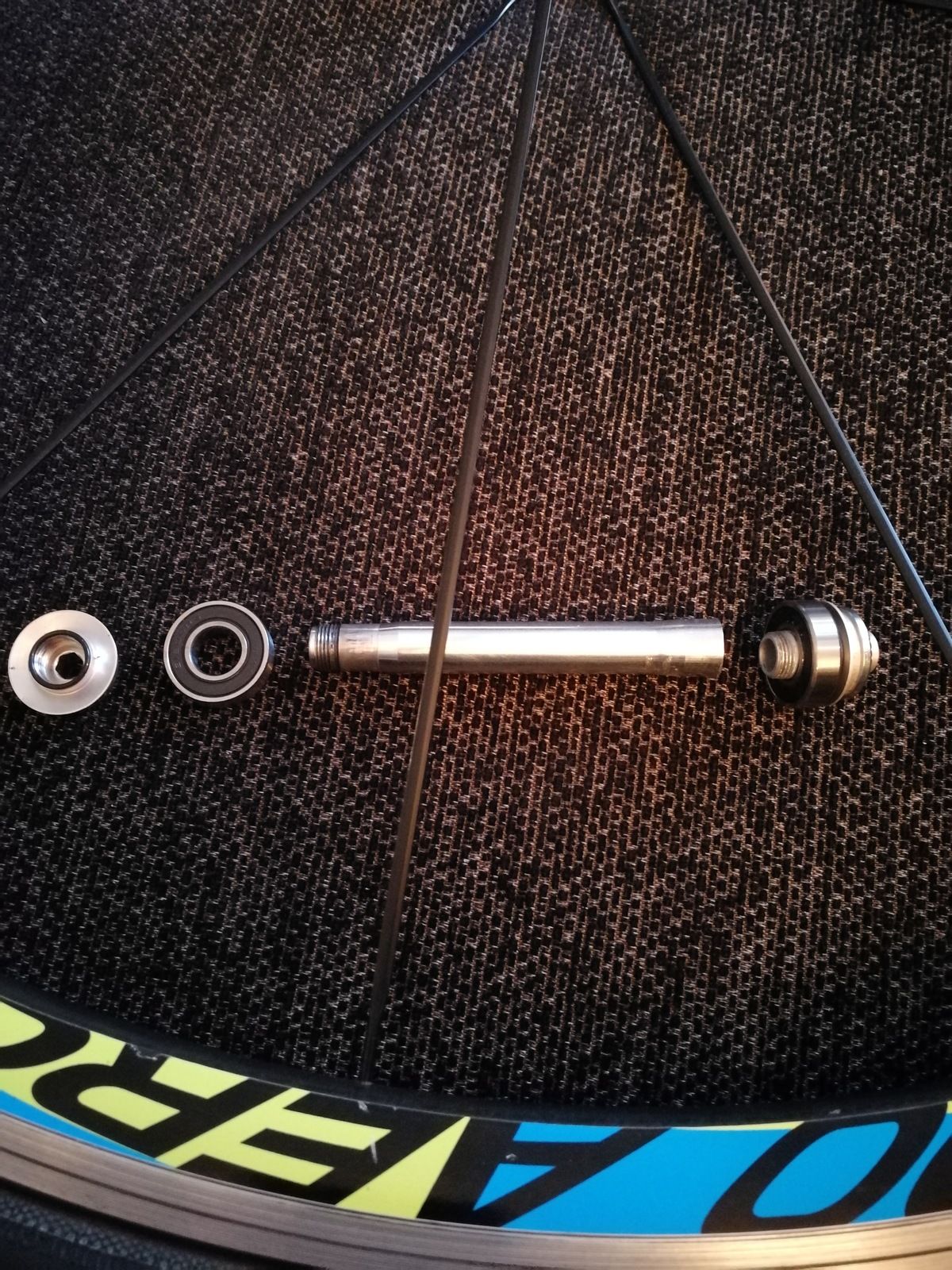

Här ser du ur det är uppbyggt inuti navet. Här ser du även vart mitt problem ligger, ena vidare sidan är för vid, den har alltså töjts ut vilket gör att gängorna inte tar alls.
Hör av dig om du någonsin behöver öppna och har problem så löser vi det. Det hade varit lättare om allt inte varit felgängat.
