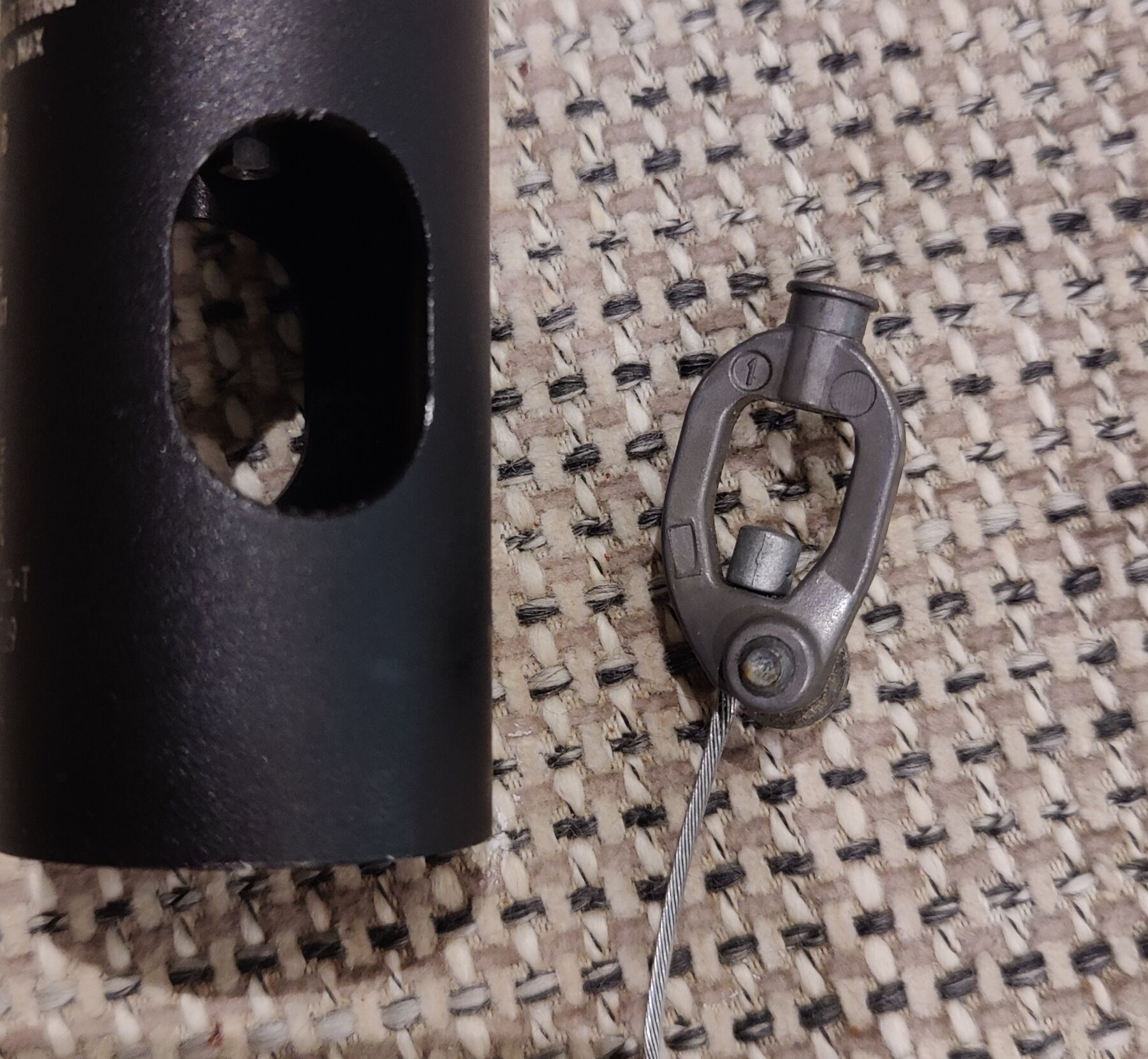

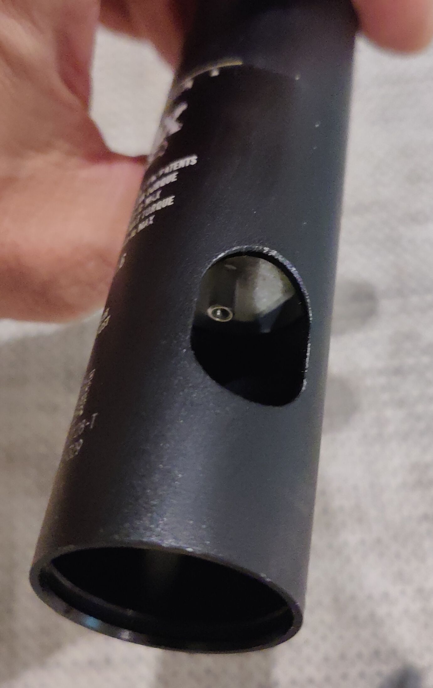

Hej!
Jag skulle behöva lite mekhjälp med min dropperpost. Manicken som kabeln sitter fast i har släppt från manicken den ska sitta fast i i dropperposten. Att döma av den sprängsskissen som jag har sett (https://www.ridefox.com/fox17/help.php?m=bike&id=1131) så verkar det som om där ska vara en skruv som ska fästa dessa två vid varandra. Dock så verkar gängorna väldigt små. Någon som vet?
/Alex

Visa bilaga 678136Visa bilaga 678137
Det är en M2,5x8
