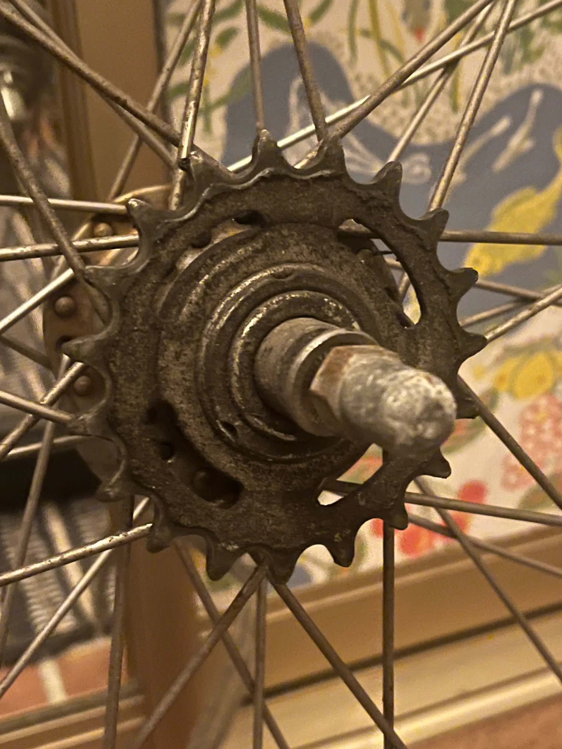

Tänkte försöka sälja min gamla oväxlade kronan som stått i cykelförrådet alldeles för länge. Som sig bör så vill jag serva upp den först. Inga problem - tills jag kom fram till bakre navet. HUR kommer jag in i den här? har uttömt google men går bet.
Kryper till korset nu. hjälp!

Vad är det du vill serva? Lagerbanorna? Har du konnycklar?
Snurrar det utan knaster skulle jag bara göra rent utvändigt.

ah, alltså jag misstänker att det kullagret inte mår så bra. den känns hackig när man snurrar, kuggen spinner också åt båda håll. min första tanke var att frihjulet är paj? men det här ser inte ut som något frihjul jag är van vid.
har testat med haknyckel för att ta bort låsringen, men får inget fäste. Konnyckel alltså? det har jag ju ett gäng!

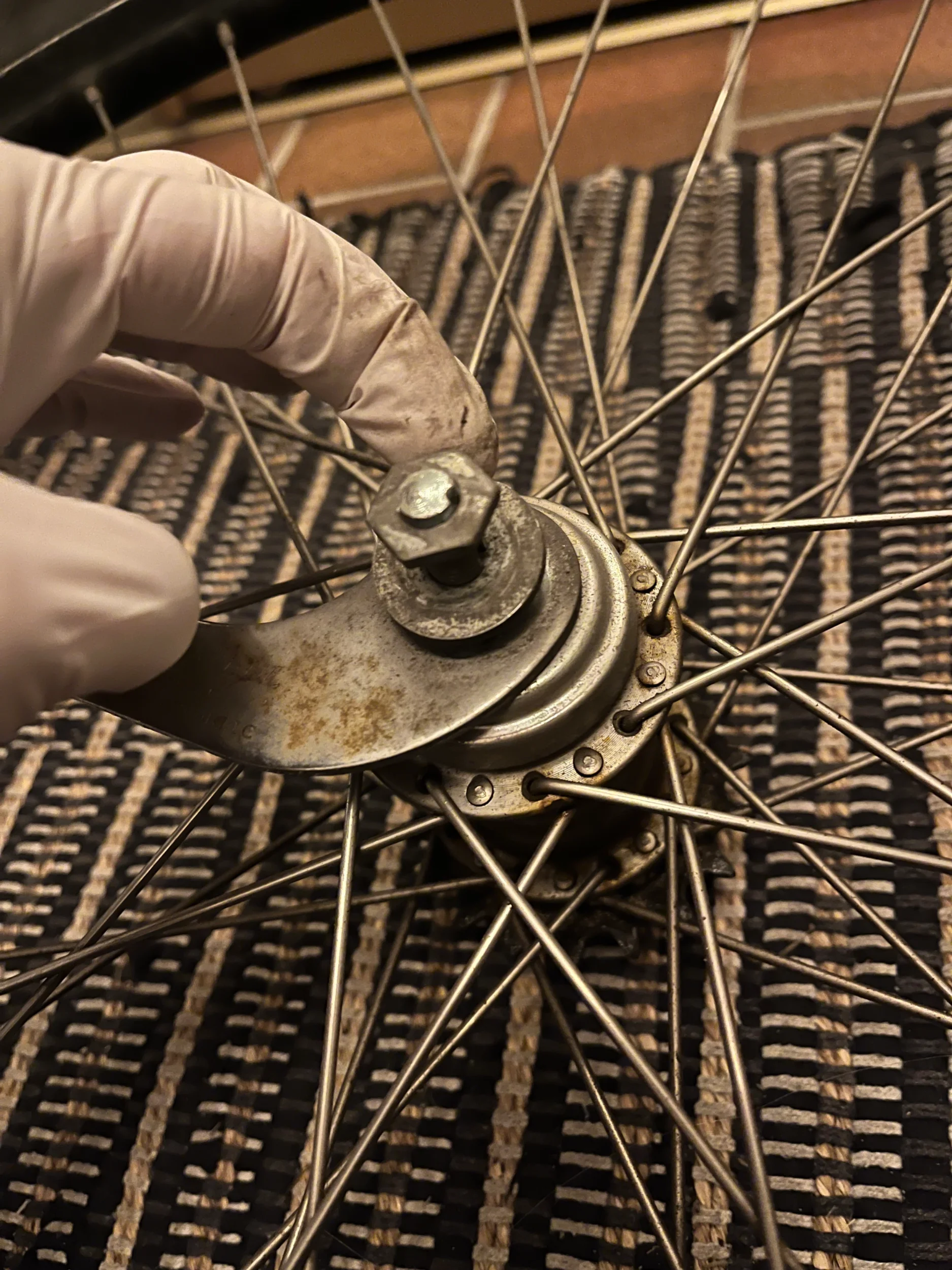

Om navet är av samma variant som Sachsnav öppnas det genom att skruva loss muttrarna på ickedrivsidan och gänga ur bromsarmen

ahh så skulle det kunna vara! ska testa det! bromsen är liksom inte fast, utan ligger kring en kantig del, varpå den kläms fast med muttrarna. känns inte som att den gängar ur när jag snurrar på den.

Ja vissa varianter har 2 muttrar och då kan man bara lyfta av bromsarmen när man lossat muttrarna

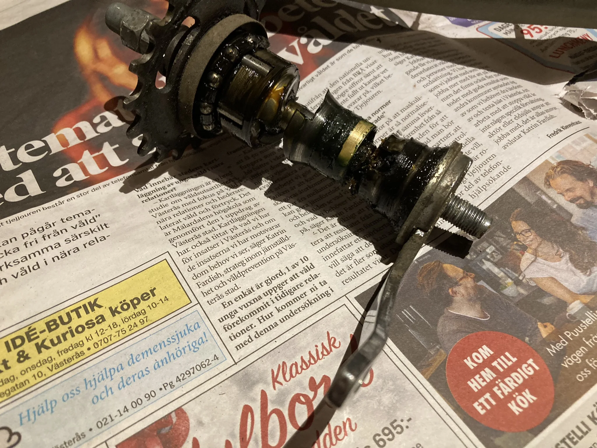

glömde återkopppla här! men tack hörrni! när jag hittade sachs torpedo på er inrådan var biffen löst! kullagrena bytta och allt rullar på som det ska! ❤️
