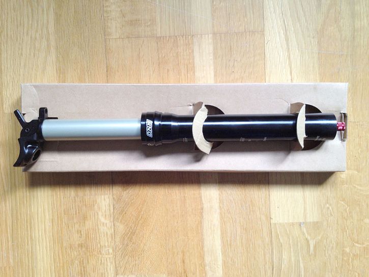

Eftersom jag är skapt med korta taxben kände jag att en dropper post med tre fasta lägen inte skulle vara optimal för mig och tänkte därför slå till på en Eten. Av en ren slump hittade jag en hydraulisk dropper post från DNM med det kryptiska modellnamnet HQS-R. Utseendemässigt är den lik KS Eten. På Ebay hittade jag den för drygt 1000 kr inkl frakt så jag valde att beställa en från Cycling Deal i Australien. En vecka senare hade jag ett paket hemma.
Första intrycket var gott. Jämfört med de dropper posts som jag sett på andra cyklar verkar DNM var till stora delar välbyggd. Förutom reglage att sätta på styret kommer vajer, vajerhölje, två 3 mm skruvar samt en endkapsel med i förpackningen.

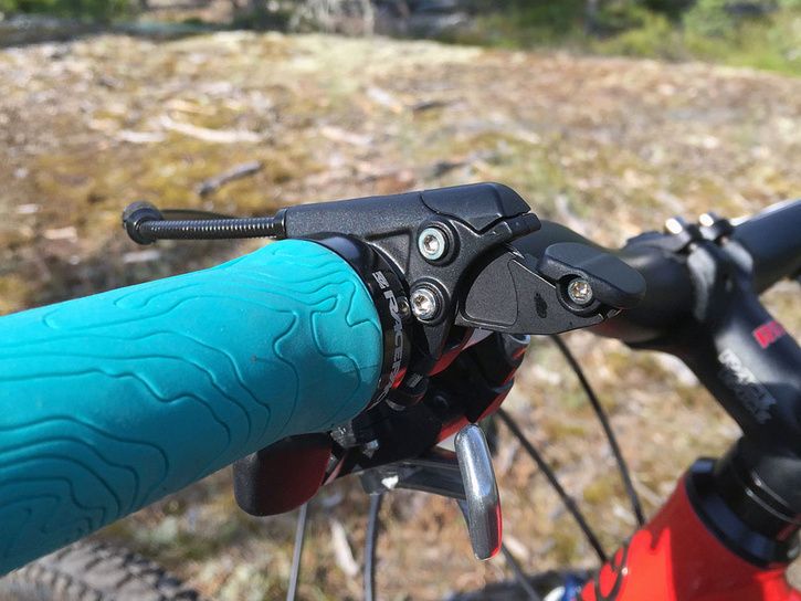

Om stolpen känns välbyggd så är själva reglaget ganska sladdrig i plast. Den lilla 3 mm skruven som ska hålla fast vajern skruvas fast med en 1,5 mm sexkantnyckel. Många sexkantnycklar i den diametern som finns på multitool eller standardset (som jag hade) börjar lätt att snurra utan att få grepp när det blir lite motstånd. Tack vare ett kvalitetsvertyg som Dropin Bikes hade var det inga problem.

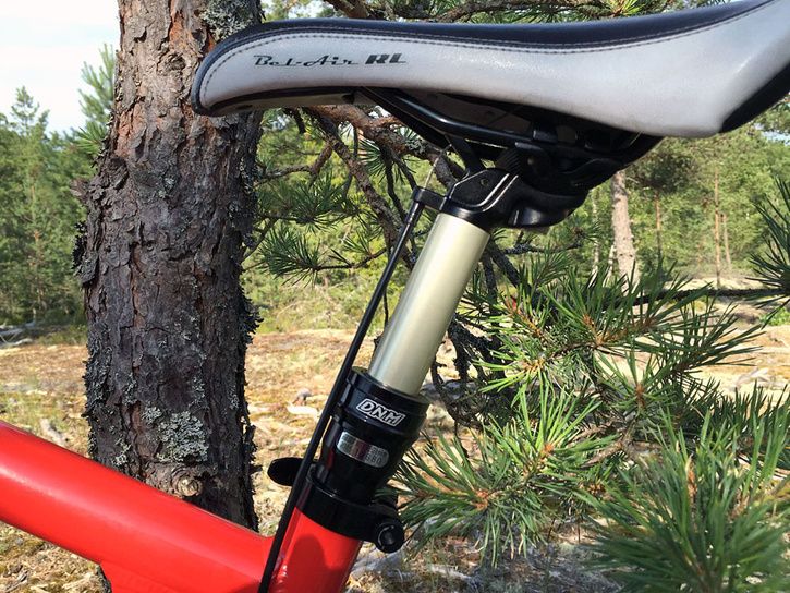

På undersidan sitter en ventil för att pumpa upp ett lämpligt tryck med en dämparpump.
(Medveten om att är cykeln fotad från fel sida, men det är för visa hur vajern är dragen i mitt fall)

Reglaget känns plastigt och går inte lika smidigt som Reverb-reglaget jag testade på en annan cykel. Hastigheten som stolpen åker upp med är relativt långsam, men det är inget som jag upplevde negativt. Hade dock problem att hitta ett bra mellanläge, men det har säkert med att jag är ovan.
En sak som jag märkte direkt var att sadeln hamnar väldigt långt bak jämfört med den fasta stolpen som satt på från början. Säkert på grund av dess konstruktion med vajern på framsidan av stolpen.
