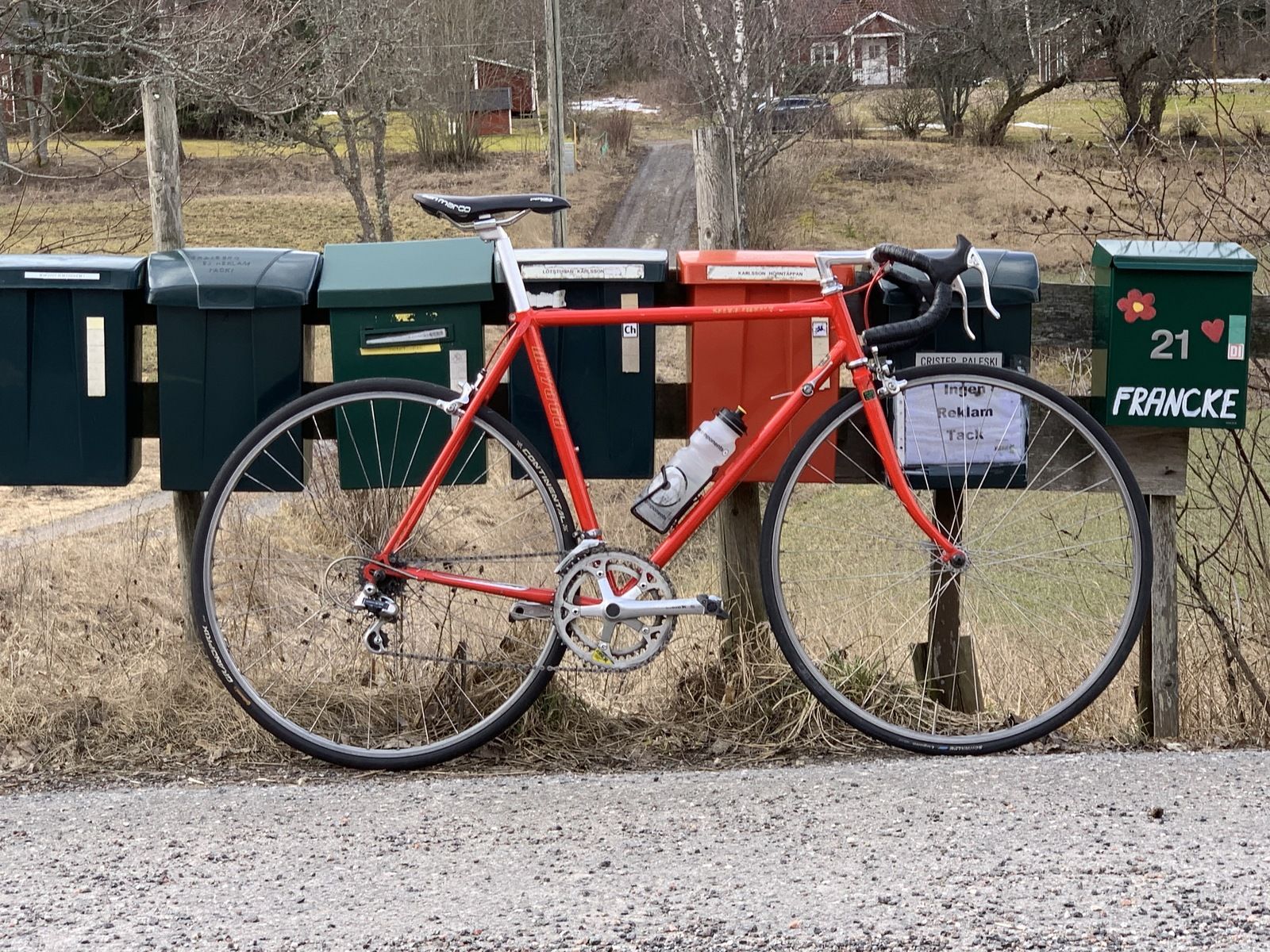

Jag har också en Miyata Seven Twelve. Min är från 1992. Trevlig cykel helt klart även om min tyvärr inte används så mycket pga för många andra cyklar. Men den är helt klart för snygg för att säljas! På min sitter det 23mm kanttrådsdäck på och det är hyfsat med plats kvar, så jag tror 25:or går att klämma in både fram och bak.
    338.1 KB · Besök: 326
    531.4 KB · Besök: 292

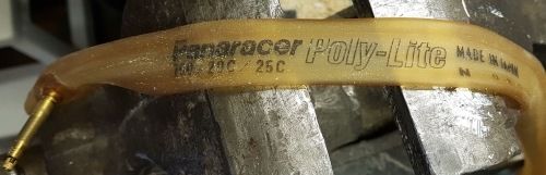

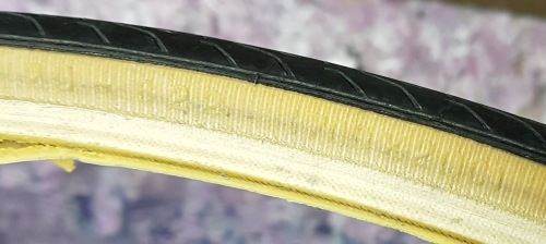

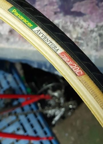

Verkar vara originalslang i däcken? Japansk luft i garaget nu då?
Inte helt lätt att se storleken men jag kan ana ett 700x20c
Här blir det tydligare

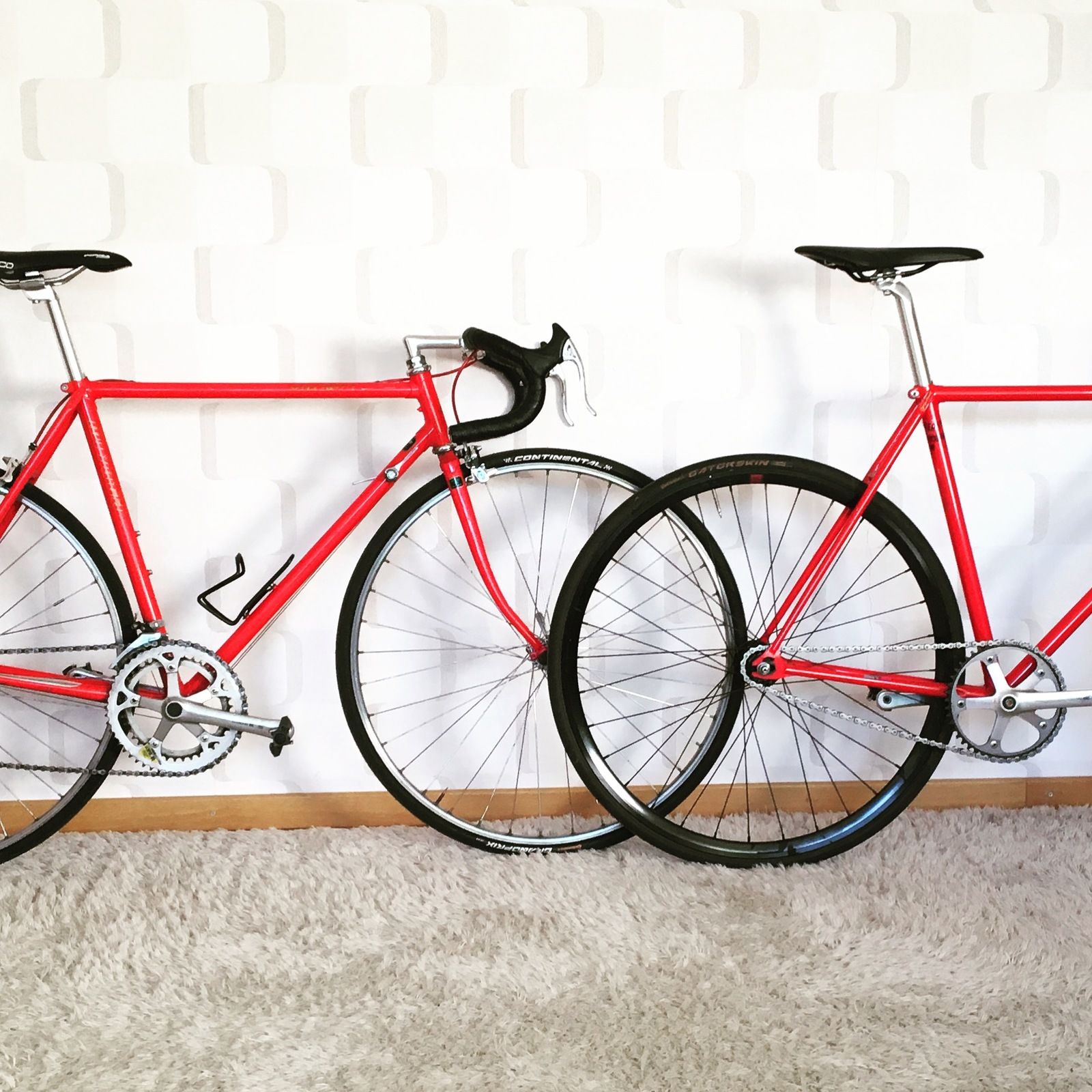

Tack alla för hjälpen. Så här blev det.
Continental Grand Prix Tyre 28", wire bead (Däckbredd 25-622 | 700 x 25C)
Continental Grand Prix Tyre 28", wire bead (Däckbredd 23-622 | 700 x 23c)
Red Cycling Products Compact Air Pump black/silver
Continental Race 28 Slang 28 tum, Lätt (Design SV 42mm)
Ritchey Comp Cork Styrlinda black

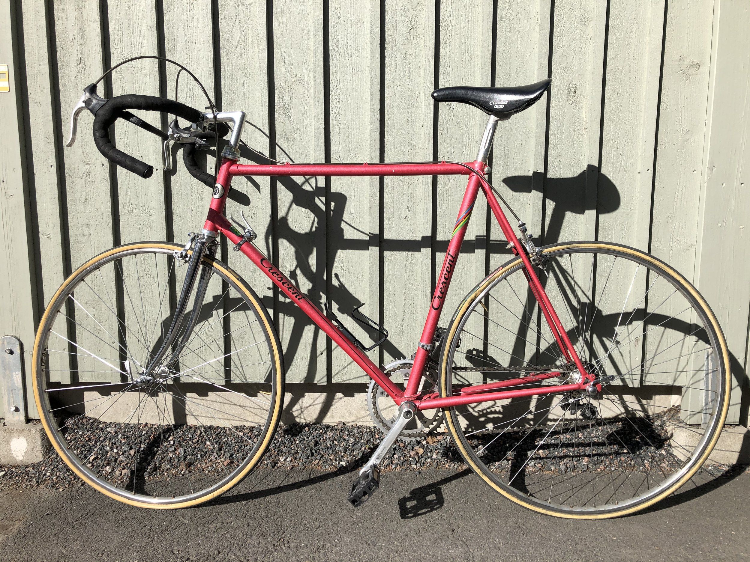

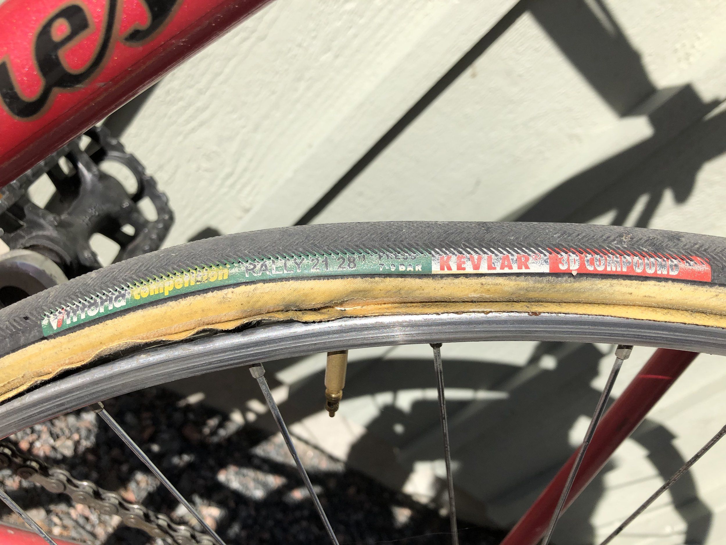

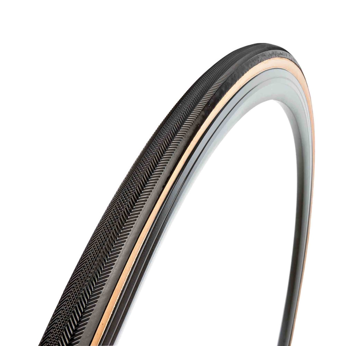

Jag tar och sjanghajar den här tråden. Köpte precis en gammal Crescent racer (modell 316 från 1985, tror jag i alla fall). Saken är att den har två gamla tubdäck som måste bytas ut och enligt en cykelgubbe som jag talade med, är det otroligt svårt att hitta nya däck till just den här cykeln och att om de skulle ta hand om det samt montering skulle det gå på 3000 kr totalt. Vill dock inte riktigt acceptera att det är så landet ligger och undrar därför om Happyrides samlade kunskap kan hjälpa en glad nybörjare här. Jag kikade runt lite på internet och hittade dessa:
Kan de passa tror ni, eller är jag fel ute? Är det så svårt att montera däck av den här typen? Något annat jag bör tänka på?
    1.3 MB · Besök: 183
    654.9 KB · Besök: 121

Blev det något utrymme i ramen kvar med dessa däck? Skulle större gå i?
