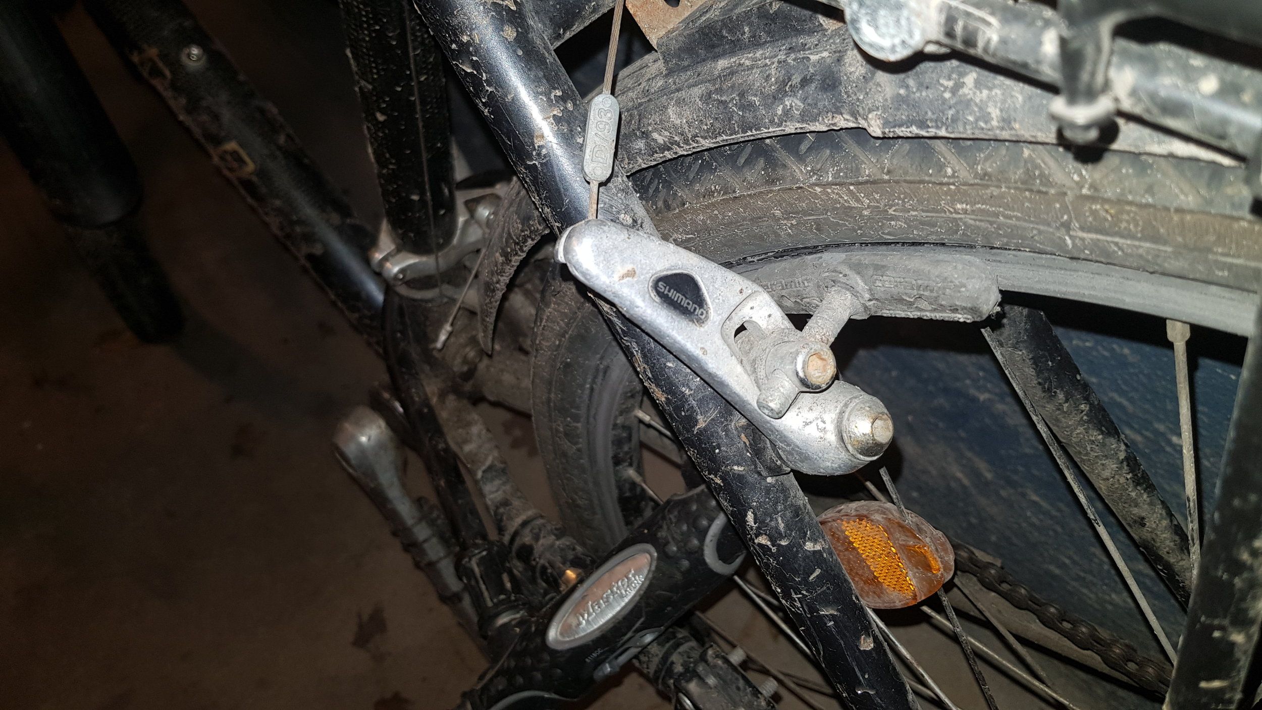

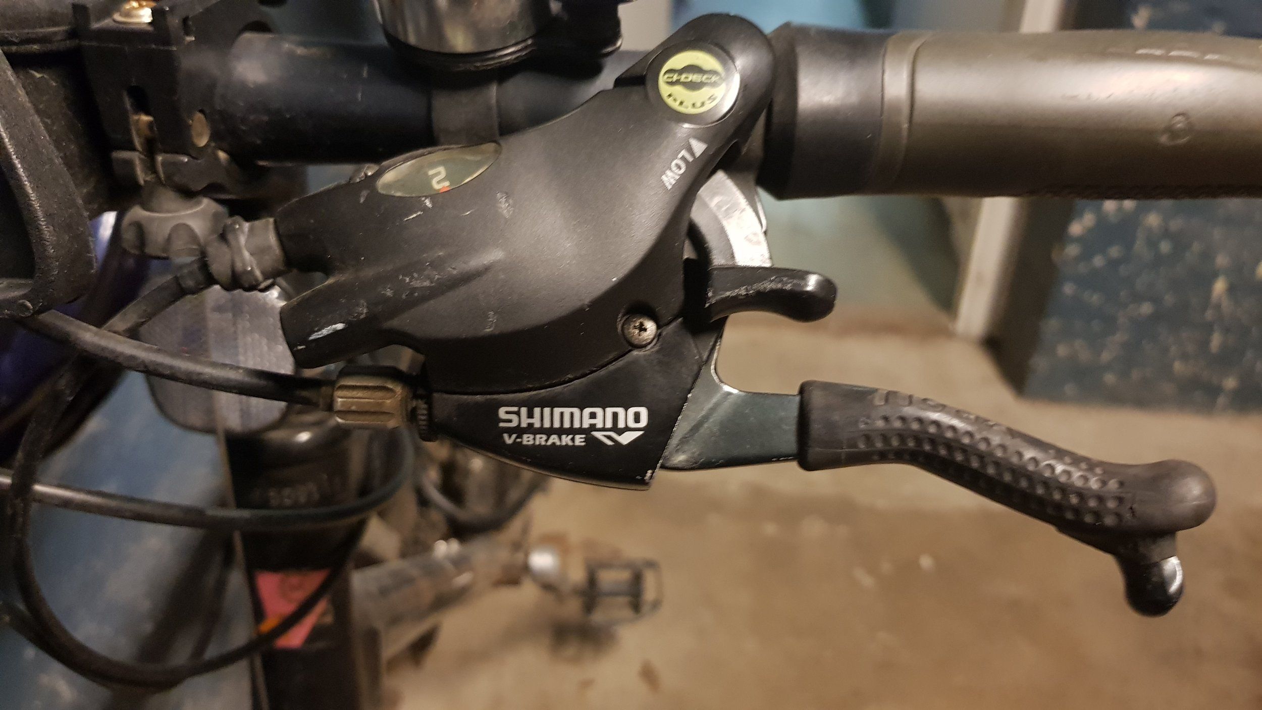

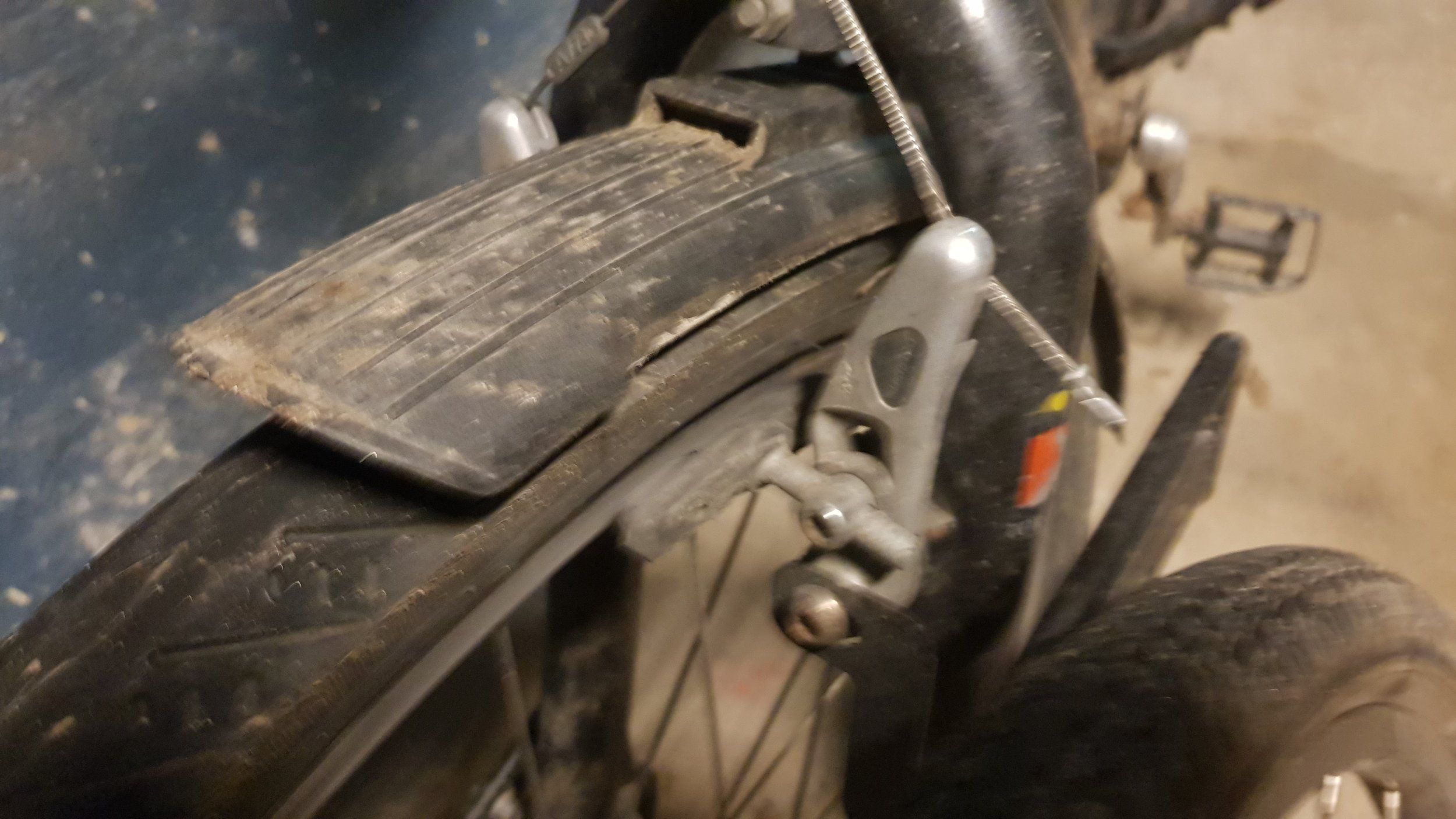

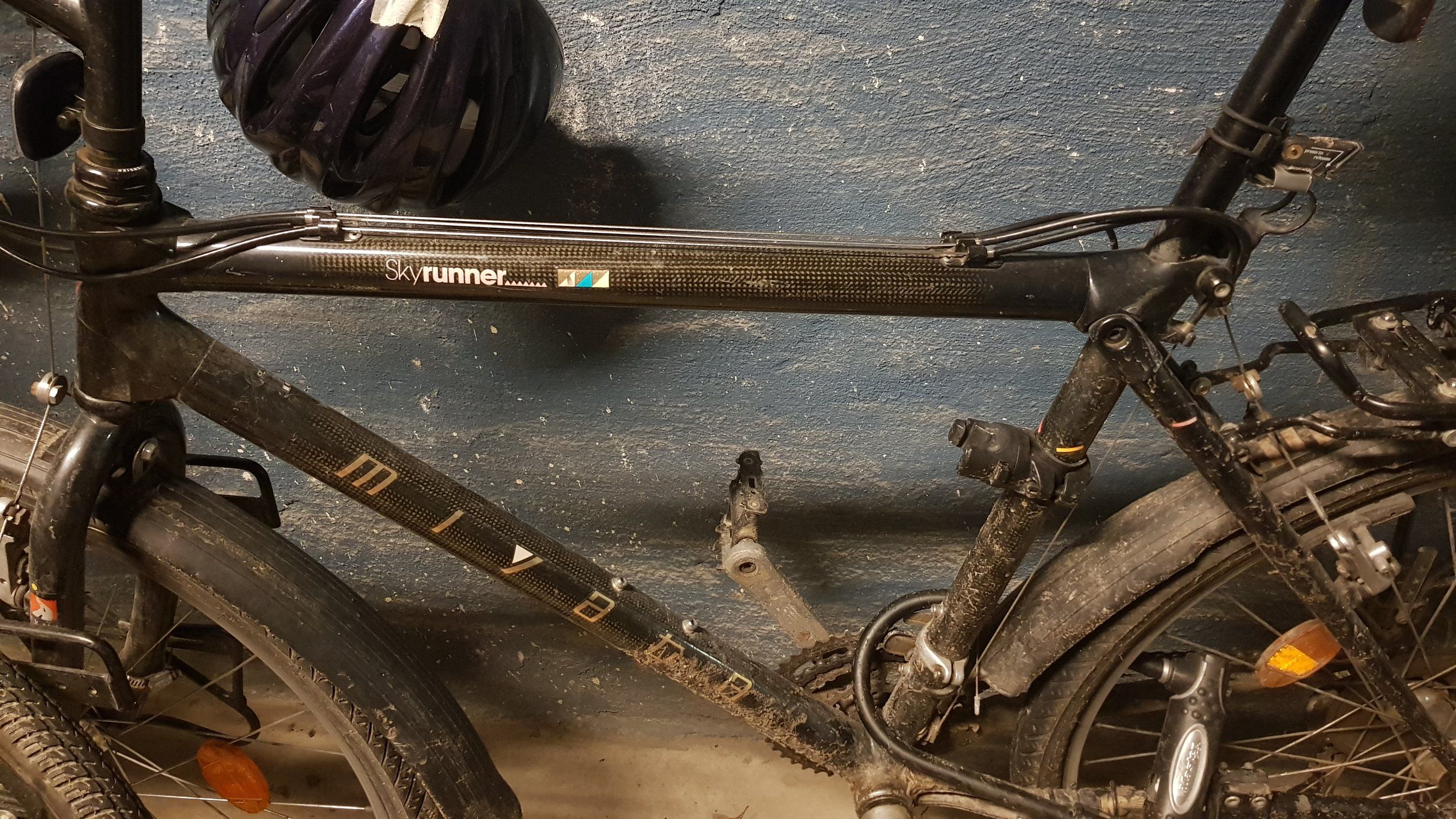

Skulle behöva hjälp här.
Jag bytte handbromsar till en nyare och de blev sämre. Inget bra grepp och man måste hålla i j-a hårt om det ska bromsa något alls. :cautious:
Jag har bytt till nya gummi och ändå är bromsar väldigt dåliga. Beror det på att jag har en ny handbroms? (inte precis ny men inte original i alla fall)
Original gick sönder och de var bättre. Ska jag försöka hitta original och vad mer behövs göras för att broms ska bli riktigt bra?
Tacksam för vägledning. :giggle:?

Som SebbeK säger så har du skaffat ett bromshantag för V-broms, medan dina befintliga bromsar är Cantilever. Canti drar mindre wire, därför blir "utväxlingen" fel mellan handtag och broms.
Att byta bromsarna till V-broms kostar inte mycket men kommer sannolikt göra väldigt mycket för bettet.
