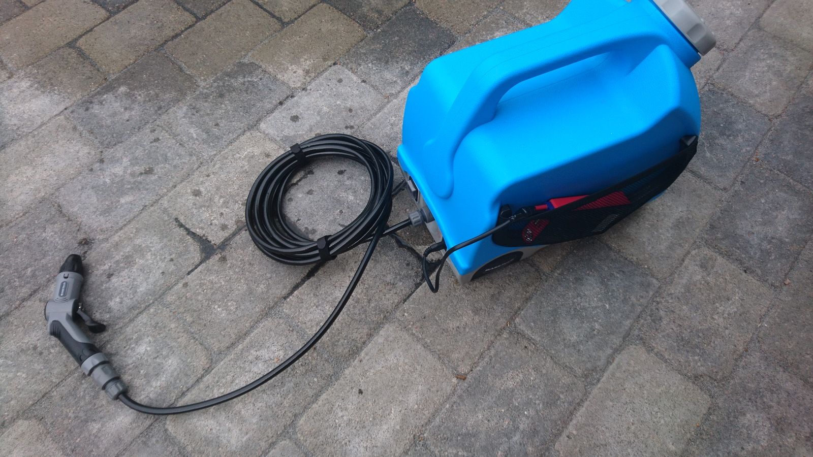

Jag tänkte konvertera min gamla Mobi V15 tvätt till en mer mobil variant att ha på baksidan av huset. Har en 12V Li-ion hjälpstartare liggande och tänkte om man kunde använda den till V-15 eftersom tvätten drivs på 12V.. Spontant tror jag nog att den kan använda för att driva Mobi, men tänkte kolla här om någon som har gjort det. Annars får jag ge mig på den och chansa.
Mobi V-15 + Li-ion hjälpstart
Bör absolut inte va nåt problem, Mobin drar bara runt 60W = 5A, Din li-ion hjälpstart borde klara iaf 100A kontinuerligt eller mer utan att kablar och saker blir för varma =)
Inga som helst problem, jag har nog kört flera hundra liter med en Mobi V15 tillsammans med en hjälpstartare från jula.

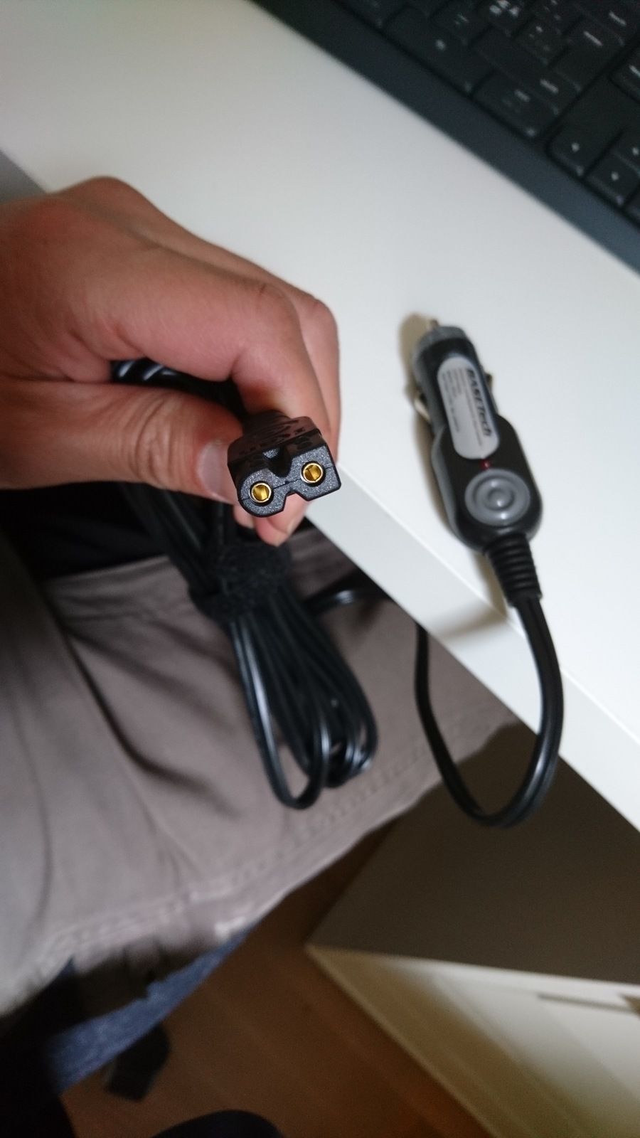

Jag har börjat peta och pula med hjälpstartbatteriet, men vill ogärna slakta min 12v kabel för cigguttaget.
Jag vet att detär en EC5 anslutning på min hjälpstartbatteri, men anslutningen till tvätten... den är någon form av IEC kontakt för DC. Googlade, men hittade inget. Vet inte riktigt vad man ska söka på,
Någon som vet vad anslutningen heter?
Så här ser den ut iaf

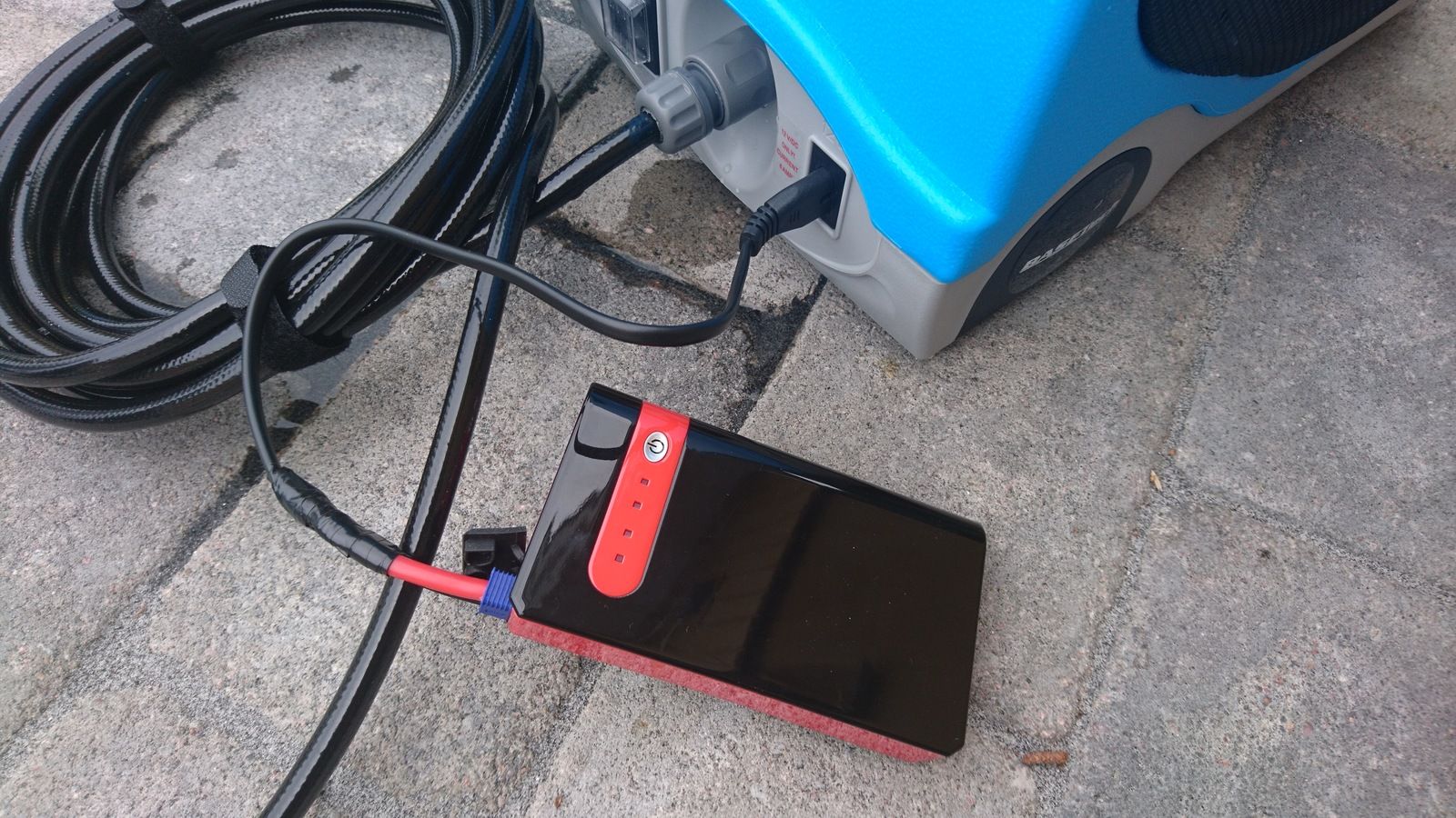

Köpte en kabel enligt ovan från Ebay och en EC-5 adapter som passar min 30k mAh nödstartare.Klippte och lödde och mätte, och sen provade. Fungerar toppen. Ytterligare en pryl som blev mer praktiskt samt att man fick mer användning av nödstartaren.Då ligger och väntar på dåliga dagar =).
Ligger i fickan medans man kör, får vara försiktig så man inte splashar vatten, den är inte ipxxX skyddad direkt.
