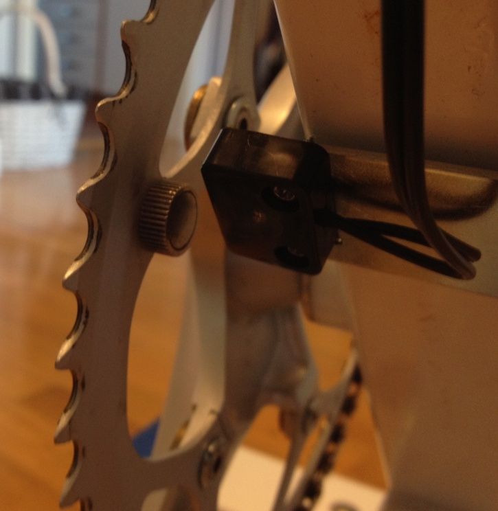

Hej!
Är en nybliven ägare till en Monark 828E.
Har demonterat Monarks org.vevparti och monterat ett annat vevparti som jag trivs bättre med.
Efter detta har jag fått problem med kadensmätningen på monark-displayen.
Kadensvärdet är dubbelt så högt som det verkliga.
Dvs håller jag 90 i kadens är värdet på displayen 180... hm... vad göra?
Har testat med 2 olika magneter som monterats även monterats med lite olika avstånd ifrån monarkcykelns egen kadenssensor ca 4-8 mm.
(Monarks orginalmagnet går tyvärr inte att montera på det nya vevpartiet så jag kan inte säga säkert om det är där felet sitter).
Något som haft liknande problem?
Vore jätteglad för bra tips som kan lösa problemet!
Mvh Fredrik
    45.4 KB · Besök: 52

Lingon skrev:
> Flytta magneten så att den passerar kanten av
> sensorn.
Bara 1mm kan vara avgörande, den är lite grinig den där sensorn.
Monark 828E - Felavhjälpning önskas, dubblerad kadens visas...
> sensorn.
Enligt montering på fotot passerar centrum på magneten centrum på sensorn med ca 5 mm luft emellan.
Menar du att magneten bör flyttas närmare sensorn, så att avståndet minskas?
Eller bör magneten flyttas längre ut eller längre in räknat från vevparticentrum, dvs så att magneten istället passerar ytterkant eller innerkant på sensorn?
Jag menar att du skall flytta ut den räknat från vevlagercentrum.
Tack så mycket för snabb och ovärderlig hjälp att lösa ett irriterande problem!
En liten flytt av sensorn var enklast och nu funkar det galant!
Mvh Fredrik

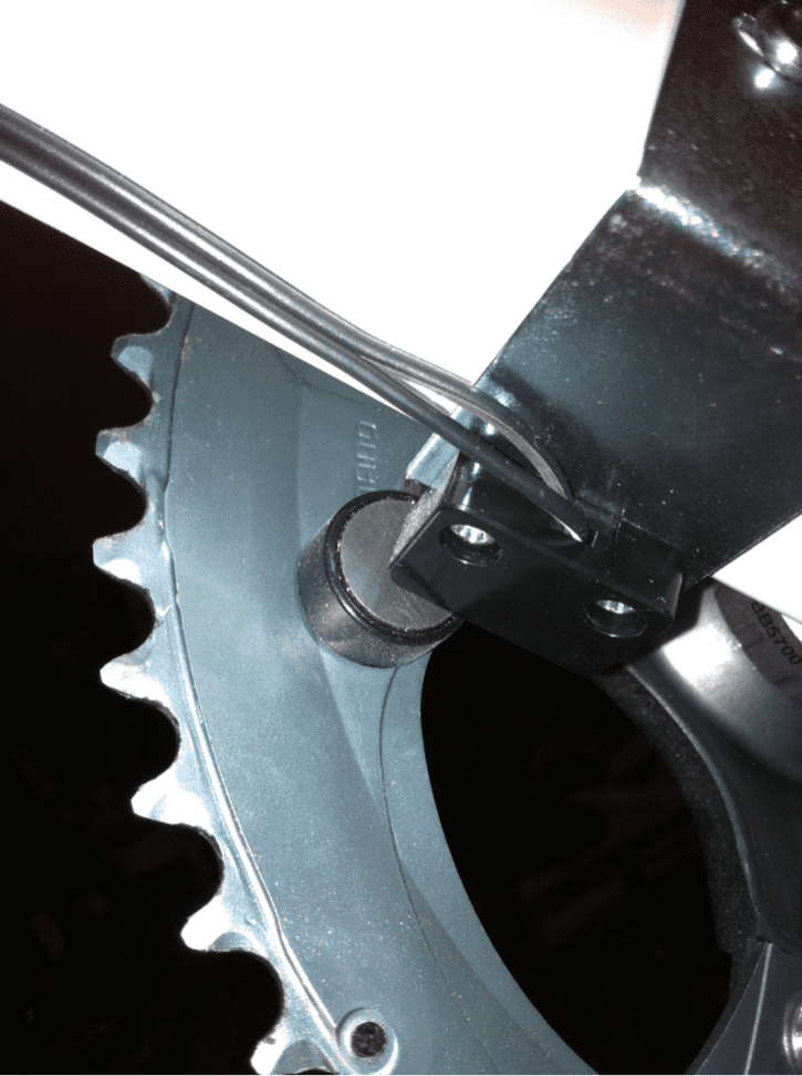

Googlade och åkte bakåt i tiden till 2013...men vi kör ändå!
Vid senaste passet på min 828e Aktivitus edt började kadensen att glappa och hoppa. Tittade under och såg att kabeln till sensor inte var riktigt i kontakten med kabeln upp till sensorn. Åtgärdade och trodde att det var det som var felkällan men då slutade kadensen visas helt.
Har nu testat att justera sensorn och magneten utan resultat, det är helt dött!
Hur GÖR jag nu?
