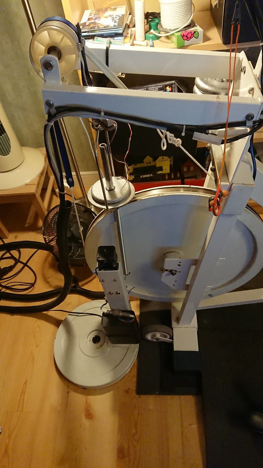

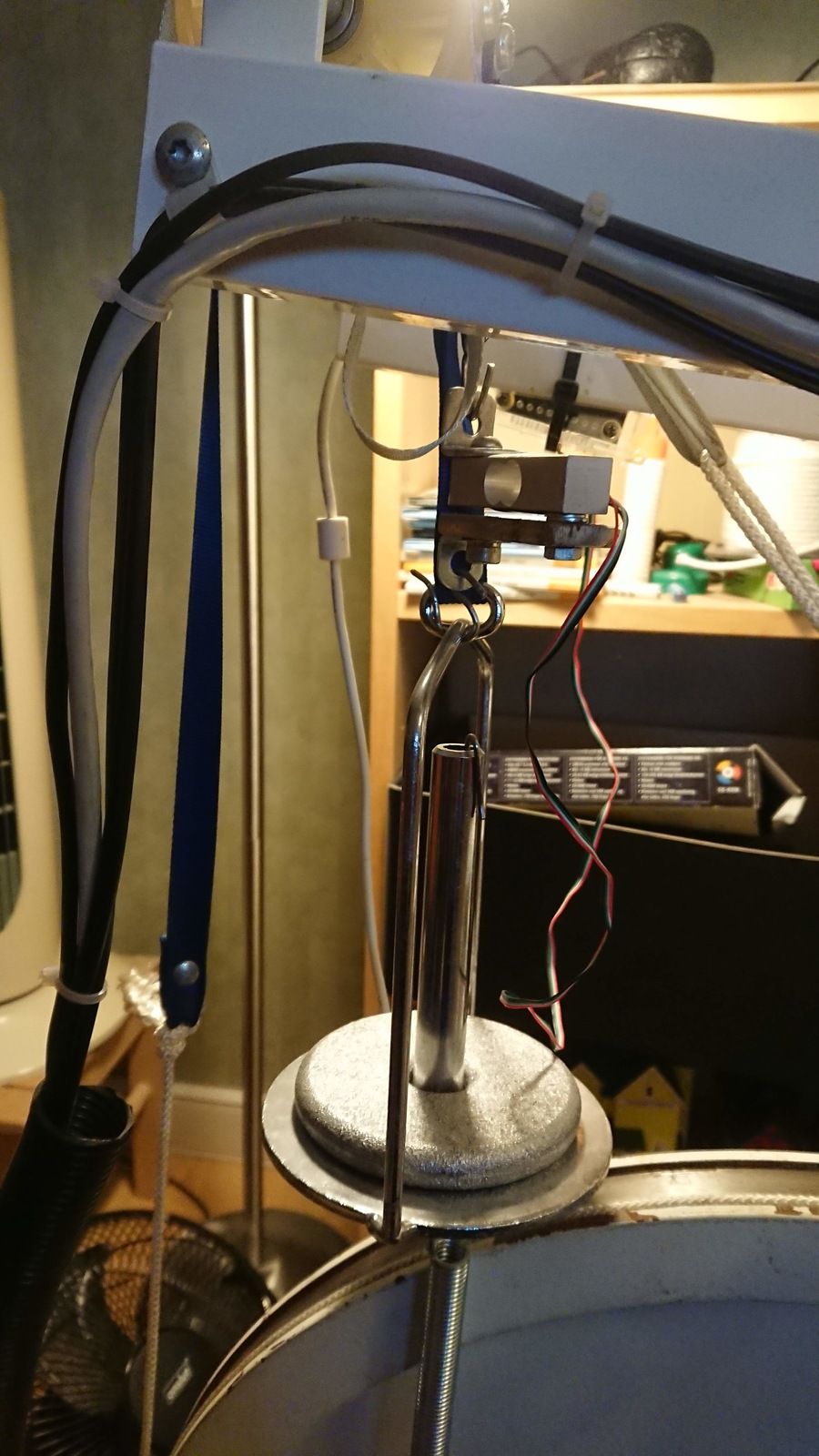

Då får jag vara lite Happy. Din ursprungliga ide är bra. Jag har kört så i många år fast jag använder inte Arduino (vanlig PC istället) och har byggt på en gammal Monark 814 med vikter men det borde funka på alla Monarker. En stegmotor som driver en skruv som justerar motståndet och ett vågelement med trådtöjningsgivare som mäter viktbelastningen direkt. Enkelt och exakt och lätt att kalibrera. Tills helt nyligen har jag kört mina uterunder (utfrån FIT-filerna från en 810) inne mha google streetview, tyvärr har snåla google börjat ta betalt för API:et, jag får börja betala eller leta efter en öppen tjänst. Största felkällan är Garmins höjdmätning som styr bromsen, den är inte särskilt bra men det duger för att få det skapligt realistiskt. Man behöver även mäta kadensen, jag använder roterande encoder för det men man kan använda magnetgivare mm. Hursomhelst har jag visning på Effekt, fart (inte så intressant), kadens, tid och sträcka. Sparar i Garmins tcx format och laddar upp dem på Connect. Utöver det så har jag hela tiden en bild på vägen framför mig och halkar man utanför streetview så visar jag kartan istället.
Den här setupen har jag kört länge, funkar bra. Inte mycket pengar men en del klurande och programmering krävs.
Lycka till !
Lite bilder hur det kan se ut:
