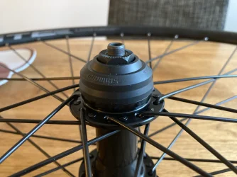

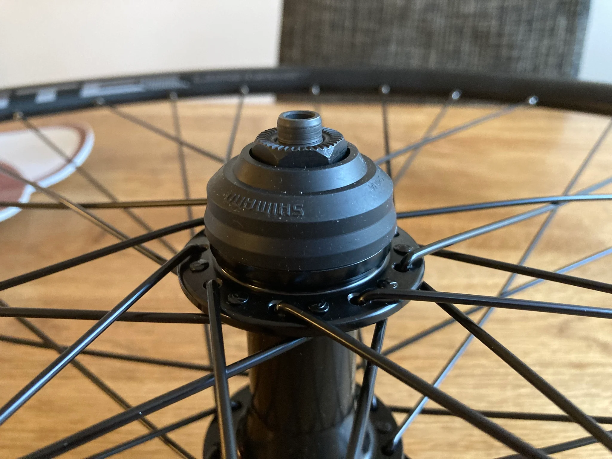

Hej, jag har en Nishiki Pro BLT med skivbroms (centerlock) och QR. Jag har köpt ett nytt hjul (samma märke Lite som sitter på cykeln idag och hjulet ska vara för Disc brake) . Jag ska ha det nya hjulet som vinterhjul inkl dubbdäck och snabbt kunna skifta hjul till dubbat och tillbaks efter behov. Nu ska jag installera den nyinköpta bromsskivan (Shimano RT-54S, identisk med den som sitter på nuvarande hjul), men fattar inte hur det ska gå till. Detta är hjulet:
https://www.sportson.se/produkt/framhjul-28-disc-qr-svart
och så här ser navets ena sida ut:
Hur ska skivbromsskivan kunna fästas i hjulet med hjälp av låsringen?

Ta bort gummiskyddet så kommer du att se infästningen för skivan 👍
Montera skivbromsskiva på nytt hjul (QR, Centerlock)
Ja, så enkelt var det. Jag hade testat det innan, men tyckte den satt ganska hårt för att vara ett transportskydd, så jag vågade inte ta i. Med er input vågade jag lite mer och då gick det utmärkt. Nu är skivan på plats om än inte med rätt moment ännu!
Tack!
