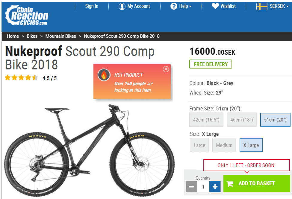

Scout 290 Comp med RS Revelation RC Ø35 mm dimension på gaffelbenen och hjulaxeln är 15x110 mm genomgående axel.
http://www.chainreactioncycles.com/se/en/nukeproof-scout-290-comp-bike-2018/rp-prod159427
Finns 1 kvar i XL 51cm. Köp den!
