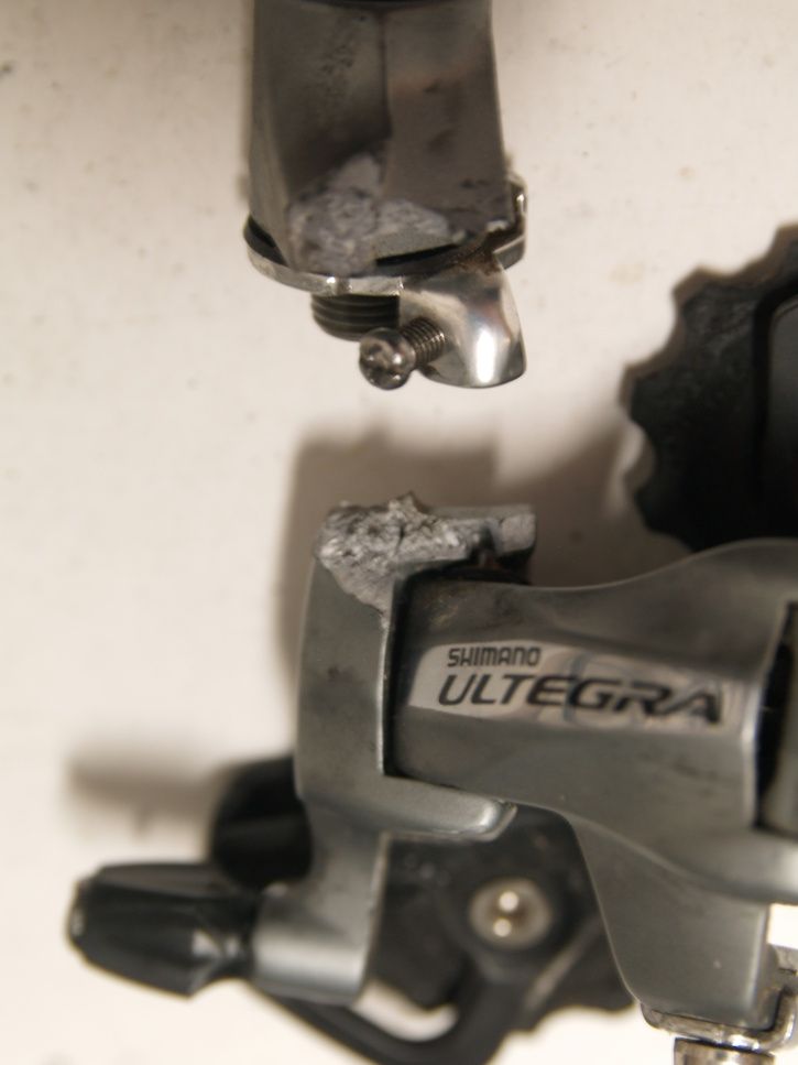

Under gårdagens runda hände något som jag aldrig varit med om.
Cyklar i godan ro när det plötsligt brakar till nedåt bakväxel och det går inte att trampa längre. Stannar och tittar ner på växeln. Den är bruten rakt av strax under fästbulten.
Vad kan ha orsakat detta? Växel har inte åkt i i ekrarna. Jag låg någonstans mitt på kassetten. Jag körde på grusväg så det kan ha skumpat mer än normalt. Kan kedjan ha snärtat till och låst någon av smårullarna?
Som tur var hade jag vanliga randonneurpackningen med verktyg däribland en kedjebrytare. Så jag tog bort resterna av växel, kortade av kedjan och fick en singel-speed. Annars hade det blivit 16 km promenad.

Din skada ser ut som ett materialfel, det borde resultera i att de kallar tillbaka alla växlar i samma batch.

Skull gissa på att någon/några länkar var lite stela och plötsligt kilade kedjan fast sig mellan rullarna. Antar det är svårt med haveriutredning på kedjan med tanke på vad som hände men det är min gissning. Annars kan ju en förklaring heta SHIMANO;)
