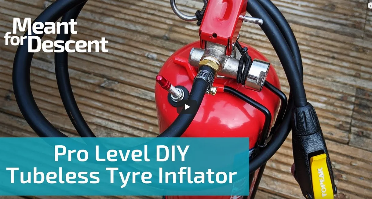

Såg denna video och blev inspirerad. Vore ett kul projekt!
Pro Level DIY Tubeless Tyre Inflator - YouTube
Någon som gjort samma manöver och kan avslöja do's and dont's samt tipsa om vilken hårdvara man behöver (gärna lättillgängligt på Biltema, Jula etc)? Tänker framförallt på vilken slanganslutning som krävs för påfyllningsslangen. Någon form av nippel med gänga i ena sidan och avfasad för slangklämma i andra förstår jag?
Är det att föredra med en större släckare än 2kg?
Visa bilaga 750270
Det är en ganska kort slang så påverkar inte luftflödet lika mycket som slangen till en kompressor men jag hade nog ändå valt en grövre slang. Det som känns lite läskigt är att det är ett högt tryck i en stålbehållare man inte har riktig koll på vad den klarar och med en extraventil man borrar hål för.

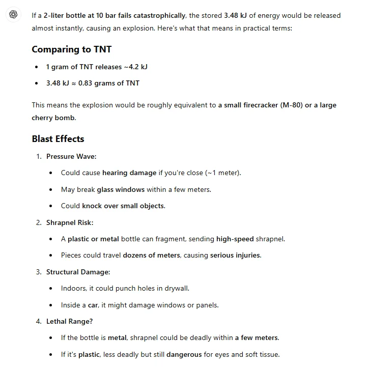

Vinner man något säkerhetsmässigt (explosionsrisk) med att gå upp i storlek?
Kanske var lite otydlig, men 2L funkar kanske. Airshot är 1,1 och det tycker jag är precis för lite.
Större volyme borde betyda att man inte behöver så högt tryck, vilket borde vara säkrare*.
*Med reservation för att någon kan fysik bättre än mig.

Även om man inte behöver lika högt tryck?
Det är ju total luftvolym man vill åt, inte trycket.
Kan inte tryckkärl tillräckligt bra för att våga svara på hur förhållandet risk kontra tryck och volym ser ut, men behövs det inte både stort luftflöde (högt tryck) och tillräcklig volym för att trycka ut däcket?
Någon som byggt en DIY Airshot av tom pulversläckare?
Mest flöde, vilket inte kräver våldsamt högt tryck egentligen. Det är betydligt bättre drag i kompressorn vid 8 bar än Airshoten vid 13 (jag vet att den bara är godkänd till 11..).
Har vi någon fysiker här som kan förklara förhållandet tryck/volym/flöde/kärlstorlek ur ett tubelesslämplighetsperspektiv så att en femåring kan förstå?
För tryckkärlet, ventiler och slang har volymen ingen som helst inverkan på risken. Det är endast trycket som kan förstöra de delarna. Dock kan ett större tryckkärl få till följd till att när däcket väl sätter sig så är kvarstående tryck för högt och spränger däcket. Tänk dig ett gigantiskt tryckkärl med 13 Bar. När du öppnar ventil så kommer det bli 13 Bar i däcket också. Jobbigt.
Med en liten Airshot så sjunker trycket raskt när luften fördelat sig mellan tryckkärl och däck. Visst är det besvärligt när man har stora glipor och luften inte räcker till men de gånger däcket sätter sig blixtsnabbt så skall man vara glad att det inte kommer mer luft än det gör.

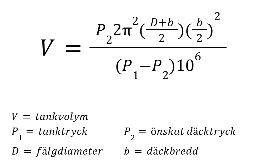

Ingen fysiker, men det du behöver känna till är Boyles lag, P1V1=P2(V1+V2) där 1 är lufttanken och 2 är däcket.
Exempelvis om du har ett däck som är 40-622 kan man räkna volymen V2 till
V=(2pi^2((d+b)/2)(b/2)^2)/10^6, där d=622 och b=40
(Eftersom däckstommens tjocklek inte beaktats här är den beräknade volymen sannolikt lite i överkant.)
När däckvolymen är känd är det bara att sätta P1 och P2 till önskade värden och plugga in dessa i ovanstående ekvation och bryta ut V1. Låt säga 10 bar i tanken och 4 bar i däcket:
V1=(4*V2)/(10-4) vilket blir ca. 1.74 liter. Justera siffrorna efter ditt användningsområde.
Flödesförluster och läckage via slang och ventil är inget som kommer orsaka problem så länge du tar ut ventilkärnorna.
För enkelhetens skull:

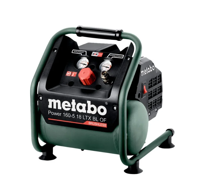

Kom på att jag har en Einhell ogrästrimmer 18v med laddare och dubbla batterier.
Isf hade jag kunnat skaffa denna och köra med samma batteri. Skulle du säga att den har motsvarande prestanda som din Makita?
Men det krävs att man får upp däcket på bead:en först menar du?
Denna figur lyckas inget vidare:
Det man vill åt är ju flödet man får när man släpper ut innehållet ur en tank på en gång. De där har ingen tank. Sen funkar det säkert på snälla däck av den sort som man också oftast lyckas med när man står med en vanlig handpump, med fördelen då förstås att du kan ha båda händerna fria att massera däcket med. För oftast går det ju rätt bra med en helt vanlig pump och lite tålamod egentligen.
Men de där svårare däcken som man får kämpa med tvivlar jag hur mycket @kais01 än lovordar den att den klarar. Men försöker man aldrig poppa DH-däck med ståltråd t ex så kanske det inte gör något heller.
Det är lite så jag tänker med, alltså svårt att få tillräckligt flöde ur en sådan produkt så att det räcker till de mest svårflirtade däcken.
håller med rattnalles analys. det finns definitivt besvärliga fälgar och däck som gör att en tryckackumulator ibland blir nödvändig. i min egen erfarenhet med betoning på ibland.
att ha tillgång till en eller annan form av ackumulator kan alltså vara en life saver.
ser det vidare som en pedagogisk vinst att lära sig få till däcksätets kontakt med fälgen så man i grunden förmår poppa utan ackumulator, det finns instruktioner på yt om grundläggande fungerande metoder.
kanske till och med kan tänka sig poppa i fält. typfall 'kompis' som kört torrt och behöver påfyllning från flaskan 'du' har med dig. skönt där och då slippa griseriet med reservslang i hjul med tätmjölk
en pump liknande einhellpumpen ger just det stabila kontinuerliga flödet jag uppfattar @Rattnalle efterfrågar, och är enligt mig lättare att poppa med än även en bra handpump. elpumpen kan stå påslagen samtidigt som man småjusterar däcket så att kanten får 'tag'. nu vet jag inte om just einhellpumpen ger tillräckliga volymer, men min egen från makita gör det utan vidare, den mindre av två modeller därifrån.
såvitt den elektriska har en bra tryckmätare, är för den övrigt en duktigt bra hjälpreda att återkommande få till ditt favorittryck. på cykeln eller varför inte din bil.
