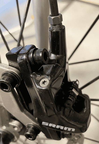

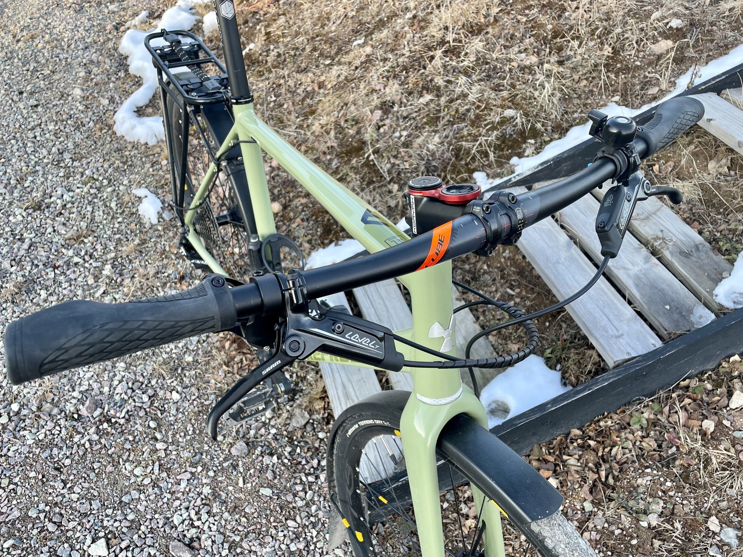

Ja, Apex 1-reglage med Level T-ok.
Kör även Level T-reglage på Apex-ok på en annan cykel.
Intressant! Så tvärs emot SRAMS chart då alltså...
Vilken årsmodell Apex1 1x11 har du (min är 2019)?
Det är den "vanliga" alltså inte eTap AXS?
Kan du skicka en bild på ditt Level T-ok monterat?

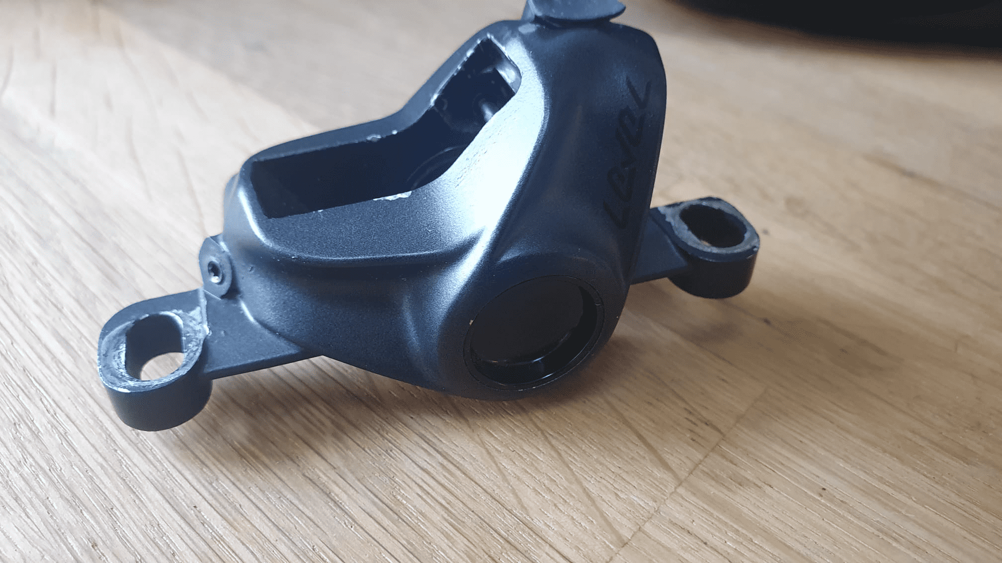

Detta är det ok jag tänkte montera. Har inte historiken men verkar vara ett äldre ok än det du har? Kan det vara ett äldre Level TLM? Tror du det kan funka?

Verkar inte helt lätt att matcha mitt lösa ok (Level TLM A1) med Apex1.
Level-oket använder en särskild "Black banjo"-infattning i oket.
Denna komponent saknar jag.
Eller kan det funka med Apex1 "Beveled Banjo (som jag alltså har):
Kanske enklast att skaffa ett Level-ok utan banjofattning dvs likt det du har @weldion ?

Fast jag kan inte påstå att någon skillnad kändes mellan PM och FM Level T/Apex.
Satte samtidigt Level T-reglagen på Apex-oken och har även en annan cykel med Level T på både ok och reglage och jag kan inte påstå att det känns någon skillnad där heller mellan cyklarna.
Minns inte hur jag kom fram till att det är Level T som jag skulle beställa eller om jag bara chansade och det gick bra.
