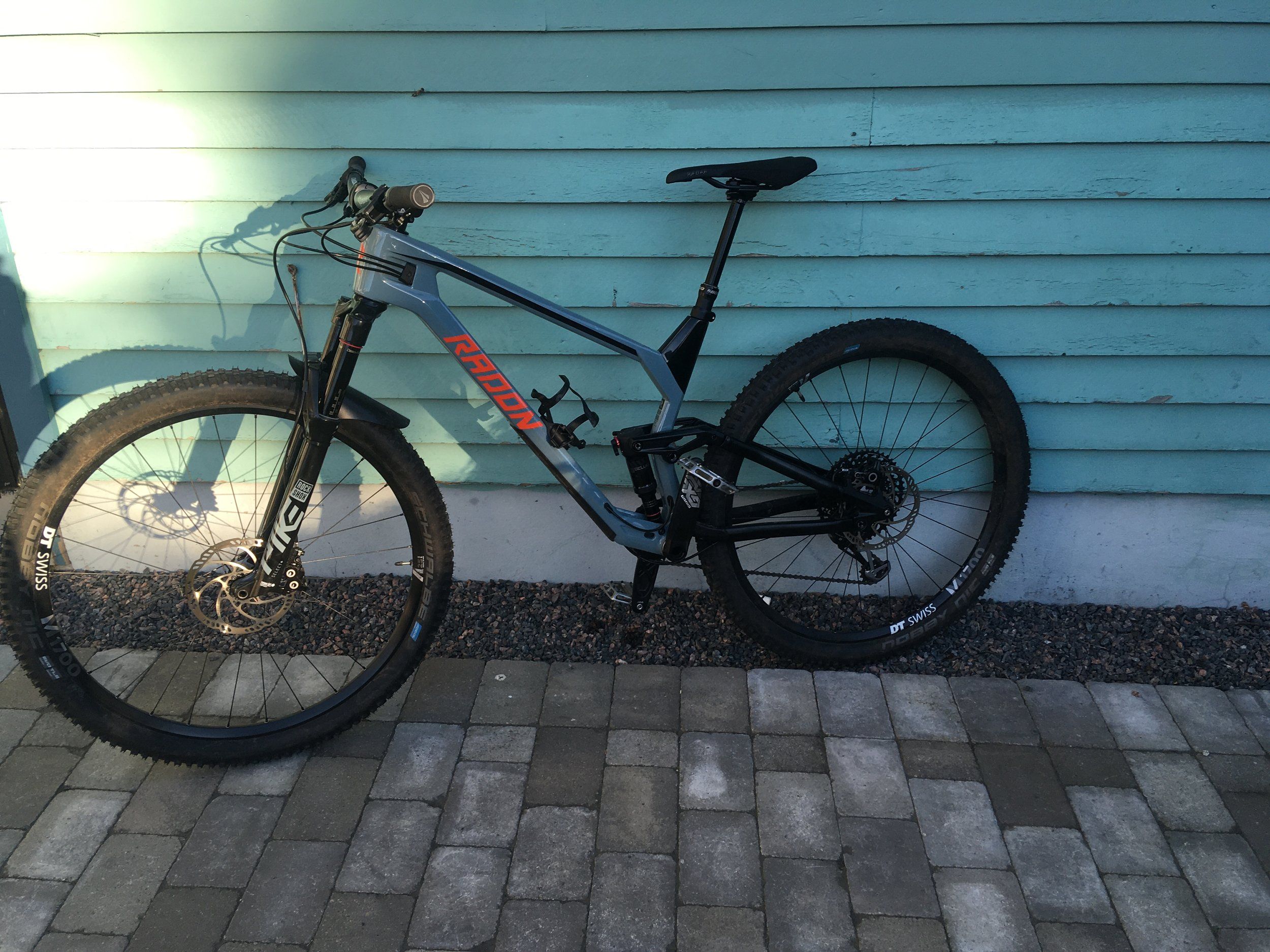

Här är min SKEEN trail från 2020.
130 mm fram är ej begränsande för mig. Försöker köra ganska brötigt. Övervägde SLIDE trail men kom fram till att lite mindre dämpning skulle passa bättre. kör nästan uteslutande teknisk stig. väger ca 90 pannor. Sen är ju 20mm skillnad i dämpning inte så jävla mkt. Gå på känsla !

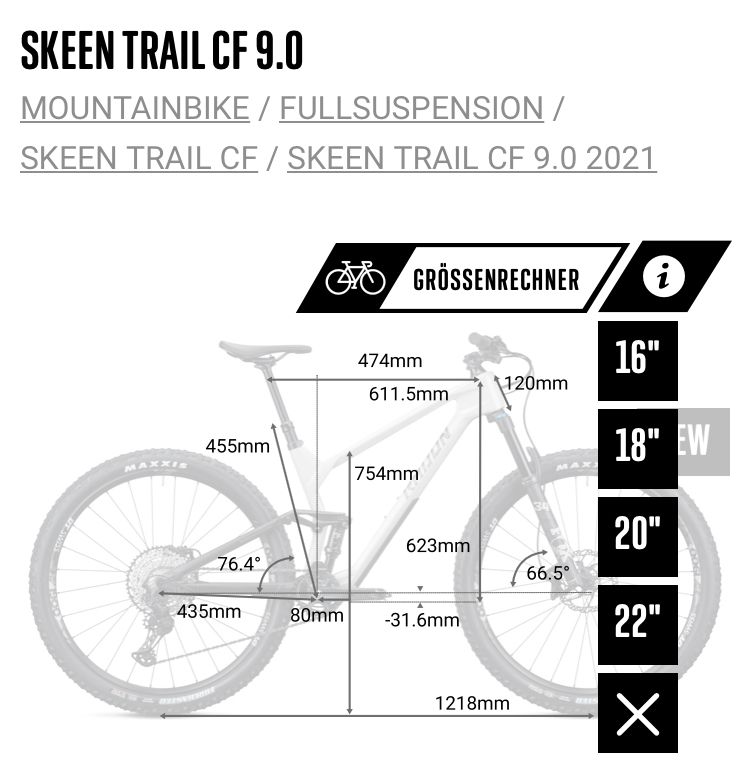

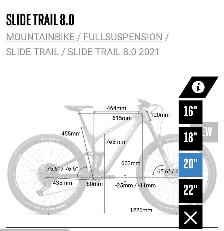

Om man kollar ordentligt, är inte ramarna för Slide och Skeen identiska? jag har lagt dom ovanpå varandra i ett bildprogram och kan inte hitta några skillnader. Bakdämparna har samma längdmått, bara slaglängden som skiljer så Skeen borde ha en del utrymme kvar mellan däck och ram när den bottnar.
Då borde ju alltså de ena cykeln gå att geometrimässigt konvertera till den andra om man upptäcker att man köpt fel. Det "enda" som behövs är då att byta luftskaft i gaffeln och ta bort eller sätta dit en begränsning i bakdämparen. Sen skiljer även styrstam och rise på styret men det kanske många experimenterar med ändå.
Det som Slide har som Skeen saknar är den justerbara geometrin, rockern på slide är i det låga läget lika dan som den på skeen.
Det är lite skumt ja. I det låga läget så är den 1 grad flackare vilket 20mm kortare gaffel borde ändra tillbaka.
Återstår då slaglängden bak.
Troligen skiljer väl ändå baktriangel och länkage mer än så.
Jag tyckte att inte ens baktriangel eller rockern (om den nu kallas så) skiljer i längd eller storlek, det enda som skiljer är just att den ena rockern är justerbar. Kan tyvärr inte bifoga det jag provade men det är ganska enkelt att lägga de båda fotona på varandra i exempelvis word och rotera lite för att få det exakt. Kedjestagen är identiska i längd med enligt specarna med.

Någon som har erfarenhet hur Radon skeen trail storleksrekommendationer stämmer med verkligheten? är 186 cm lång med innemått på benen ca 86cm. är de 20" som gäller då?
Någon som kör en Radon Slide trail?
Jag har ingen Skeen men jag tycker att Skeen storlekstabell baserad på kroppslängd (inte ben) är bra när man kör med relativt långa stammen som följer med. Moderna geometri har lite längre reach och lite kortare stam. Välj 20" för en lite mer lekfull cykel och 22", med byte till kortare stam, för en cykel som är mer stabil utför.
