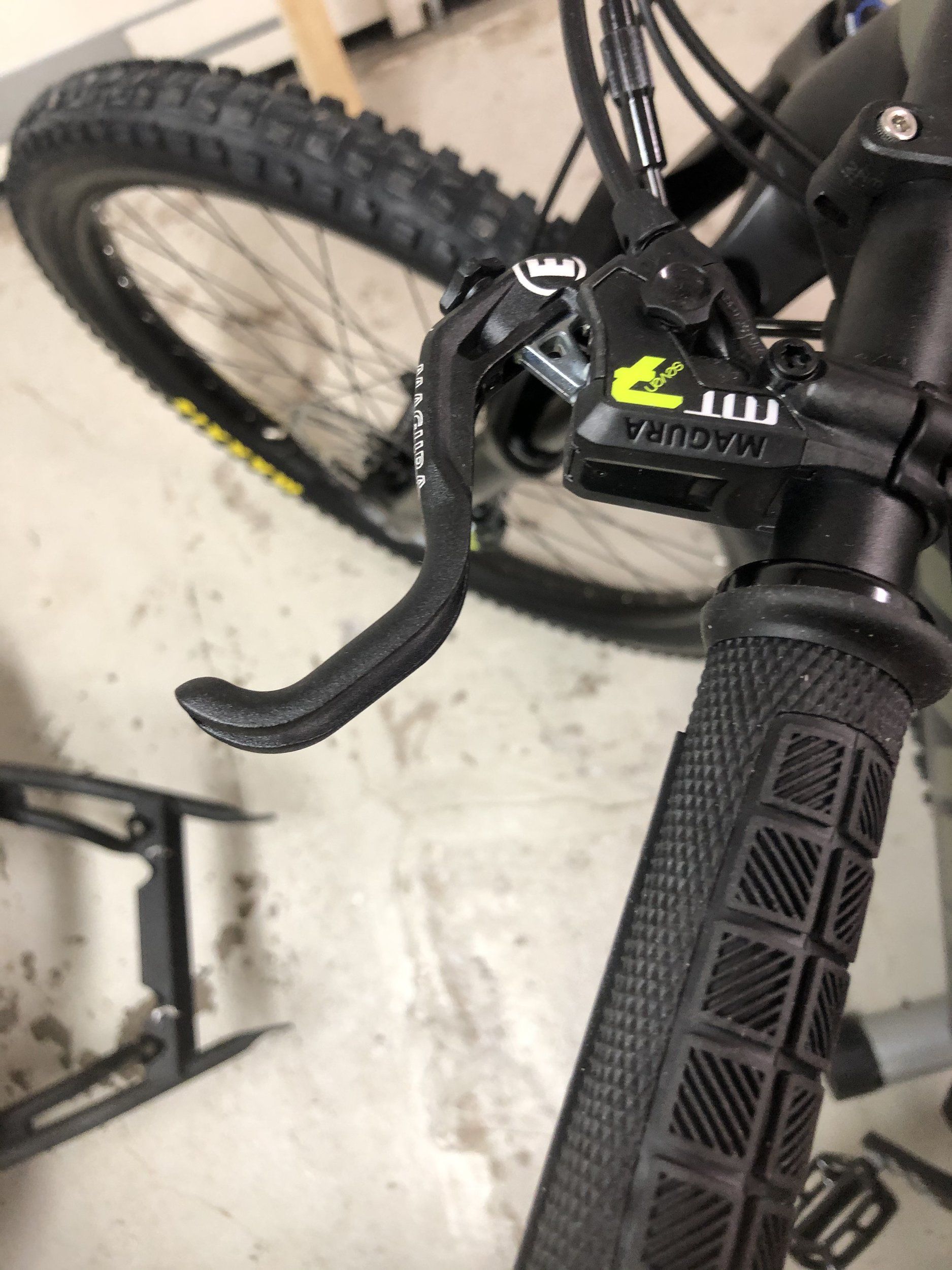

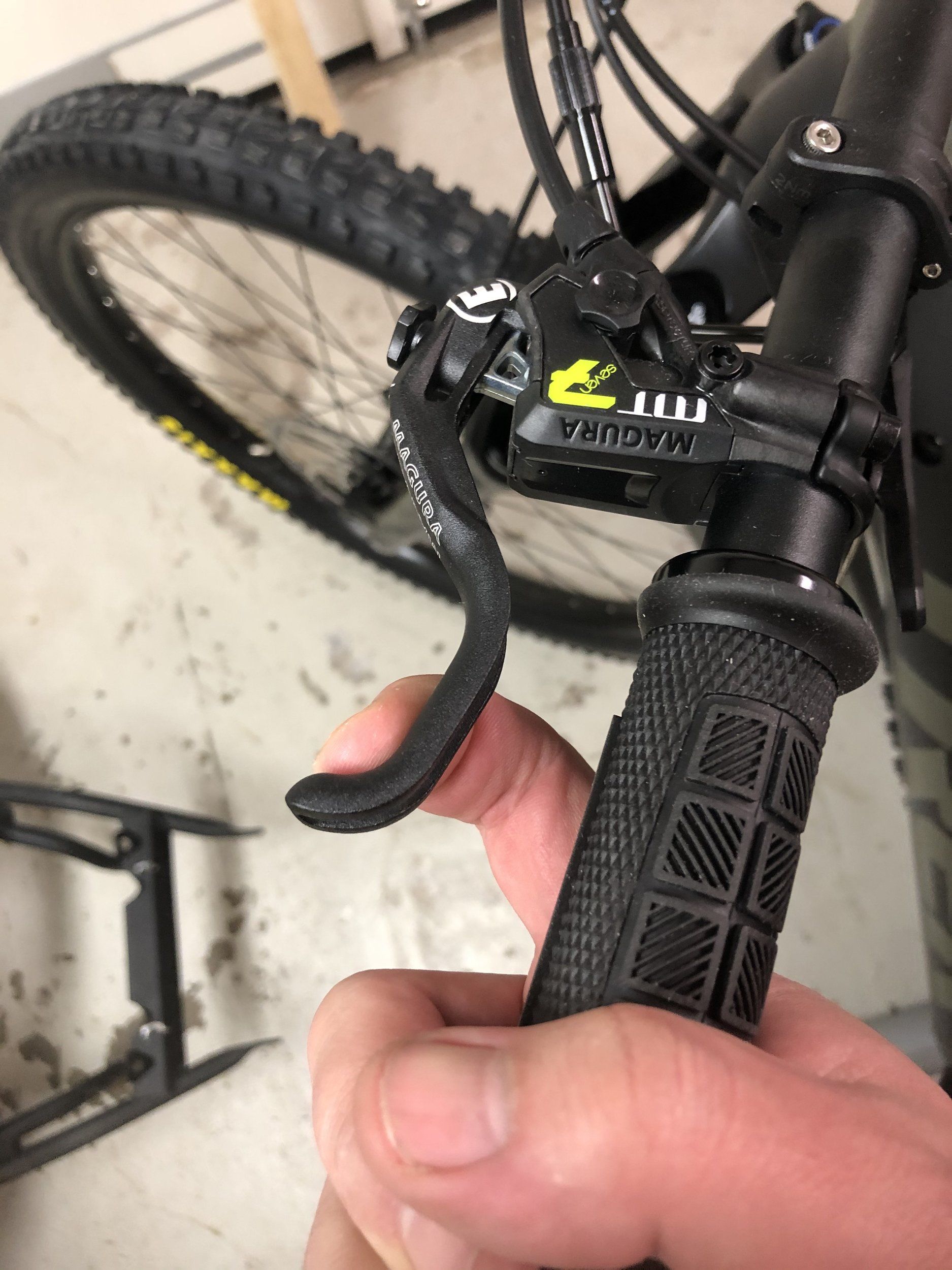

Jag köpte nya bromsar och har luftat dom men jag vet inte om jag är för kritisk eller allmänt kass. Hjälp!
I modern tid har jag vant mig vid ett par Deore-bromsar som är otroligt fasta i ingreppet. Känns bra men lämnar att önska när det gäller modulering.
Nu har jag monterat ett par Magura MT7 och jag har luftat dom enligt konstens alla regler plus kollat officiell video och luftat igen men vet inte om jag får till det.
Spontant känns dom som att jag kan klämma bromshandtaget väldigt långt och att det svampar något men det kanske är helt normalt ...
Här har jag försökt att dela en google-video på hela bromsförfarandet: https://photos.app.goo.gl/e5ERxHvn4Px9u9YE9
Nån som kan slå ett getöga och se om det ser normalt ut? Tackar på förhand.

Spontat skulle jag säga att det inte ser rätt ut, hur mycket spel du har är väl justerbart men så där mycket brukar det inte vara från fabrik. Mina har ca 2cm spel sen blir det snabbt stumt, svampigt skall det inte kännas, hade lite luft kvar efter min första luftning men sen jag kört en gång till så blev det helt stumt.
När är blödningen klar? (Magura MT7)
Tack för svar! Har samma känsla.
Spelet är väl bara justerbart i teorin vad jag har läst. Den där BAT-ratten verkar inte göra någon större skillnad.
Problemet är att jag luftat tre gånger exakt enligt instruktion och får inte ut mer luft. Blir tokig på det där..
