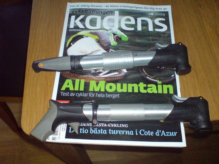

Och så det viktigaste av allt silvertejp.
Visst kommer man långt även med eltejp men när det gäller provisoriska reparationer så är silvertejp helt klart kung.
Förslagsvis upplindad på pumpen så att den inte tar någon extra plats.
