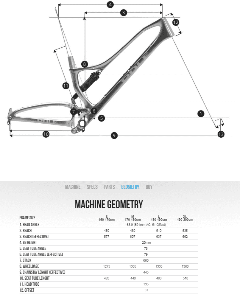

Geometrin, är det inte lite korta kedjestag för å vara en Pole ☺
