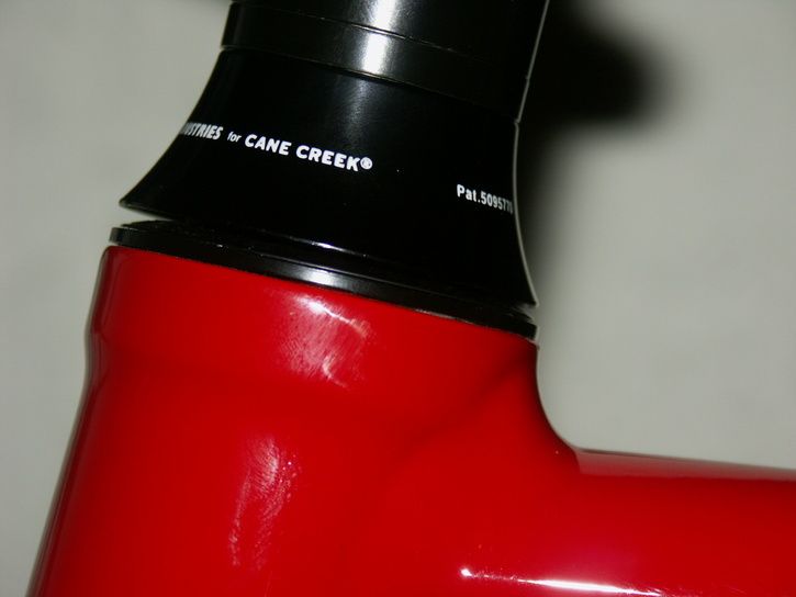

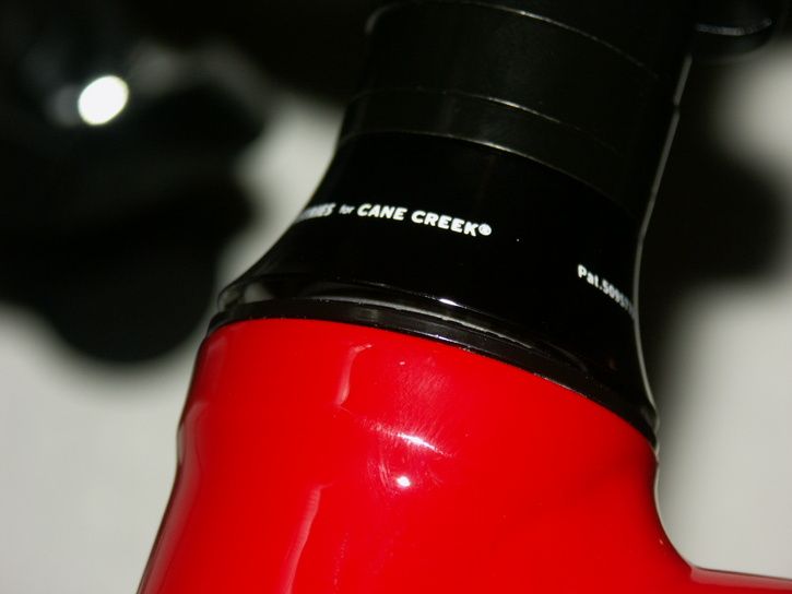

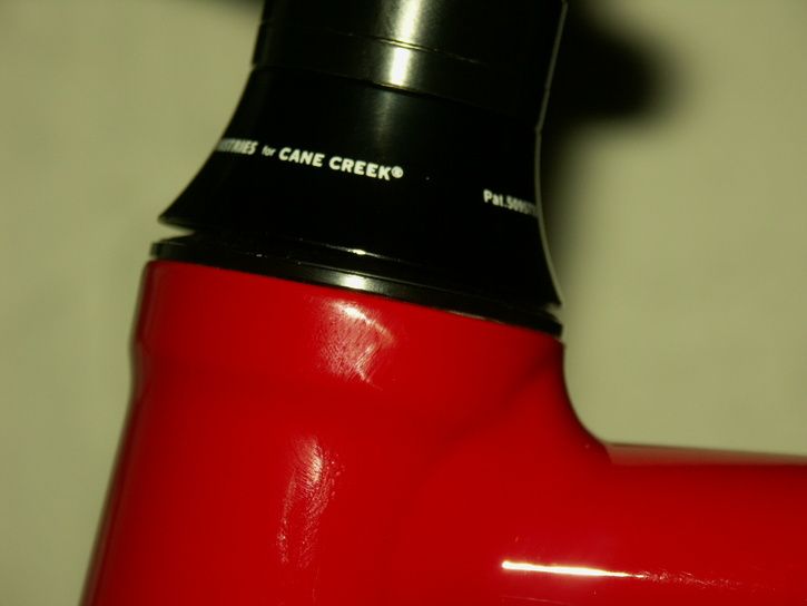

Hej, jag skulle vara väldigt tacksam om någon kunnig kunde kommentera följande bilder. Cykeln är ny köpt från butik och jag tycer att styrlagret verkar sitta helt galet, dock så glappar det inte när man ruckar gaffeln fram och tillbaka.
På min MTB så har jag också ett cane creek styrlager och där är det inget glapp mellan de svarta kåporna (uppe och nere).
spontant så tycker jag det ser ut som den nedre kåpan/brickan/svarta i det röda är monterad upp och ner, men jag vet inte.
tack på förhand

Det är det skumma, styret löper lätt, och som sagt så är det inget glapp, dvs när man bromsar med frambromsen och puttar cykeln fram och tillbaka så kan man inte känna något glapp.
Min MTB som har ett liknande lager har inte dessa springor alls.
Mkt konstigt...

Det kan vara någon ny 2007 design :), men det jag rekommenderar är att du trycker in lagren. Speciellt det översta. Det finns lagerpress o köpa men det kåstar 500 från park-tool. Jag byggde min egen av gängad stång, muttrar och träbitar. Kostade mig bara 50-60kr och det var en massa brickor ock muttrar över.
Om du inte vill bygga en egen press kan du hammra in den lite, men lägg en träbit eller något mellan så du itne skadar styrlagret.

WAVe -< du tror att det är rätt monterat men ej tillräckligt intryckt? kanske är det så, jag tar och går till butiken imorogn och ber dem titta på det! Tack för tipset om verktyg!

aha jag kollade inte så noga på bilden. Det hjälper inte så mycket att trycka in lagret kanske, men gå till butiken ja så får du höra av dig imorrn om hur det gick.

Inte för att jag vet, men det ser ju ut att vara en aning stor glipa för smuts och annat att tränga in i? Men det kanske är en annan konstruktion än vad jag har sett innan.

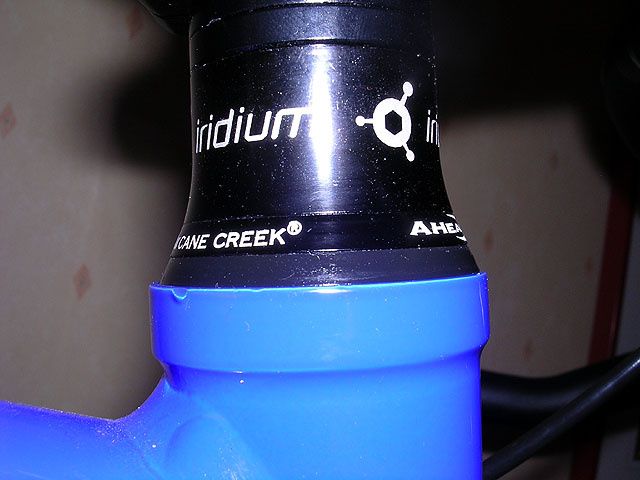

Såhär ser mitt integrerade Aheadlager ut på min racer:
ny cykel, styrlager felmonterat? [Bilder]
precis, så ser mitt lager ut på min andra cykel, det ska vara tätt emot.

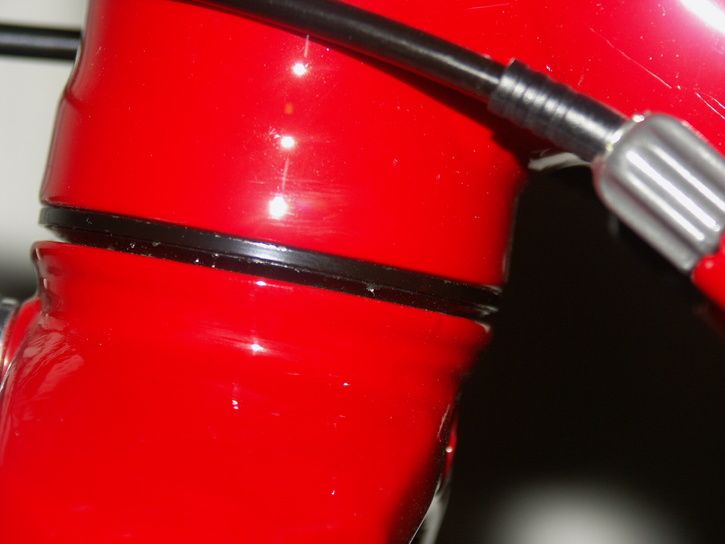

vad tror ni om bilden på nedre lagret? ser inte bricka nu att vara uppochner? det rundade borde vara mot cykeln och det raka mot gaffeln tycker jag

Här är något som inte stämmer.
Kolla på Cane creeks hemsida där finns manualer med sprängskisser.
Förmodlingen är någon eller några delar felvända.
http://www.canecreek.com/cc_headset_manuals.html
Om jag ser rätt så är det IS-typ av lager, och isåfall tycker jag att det ser ut som om dom två bitarna som ligger emot ramen är felvända både uppe och nere.

Klydde -> TACK!
det du säger stämmer överens med mina misstankar. där nere var jag nästan 100% på att det var felvänt, men nu ser jag också att det där upp måste vara felvänt också. Jag har jämfört med min andra cykel och där ser det korrekt ut.
