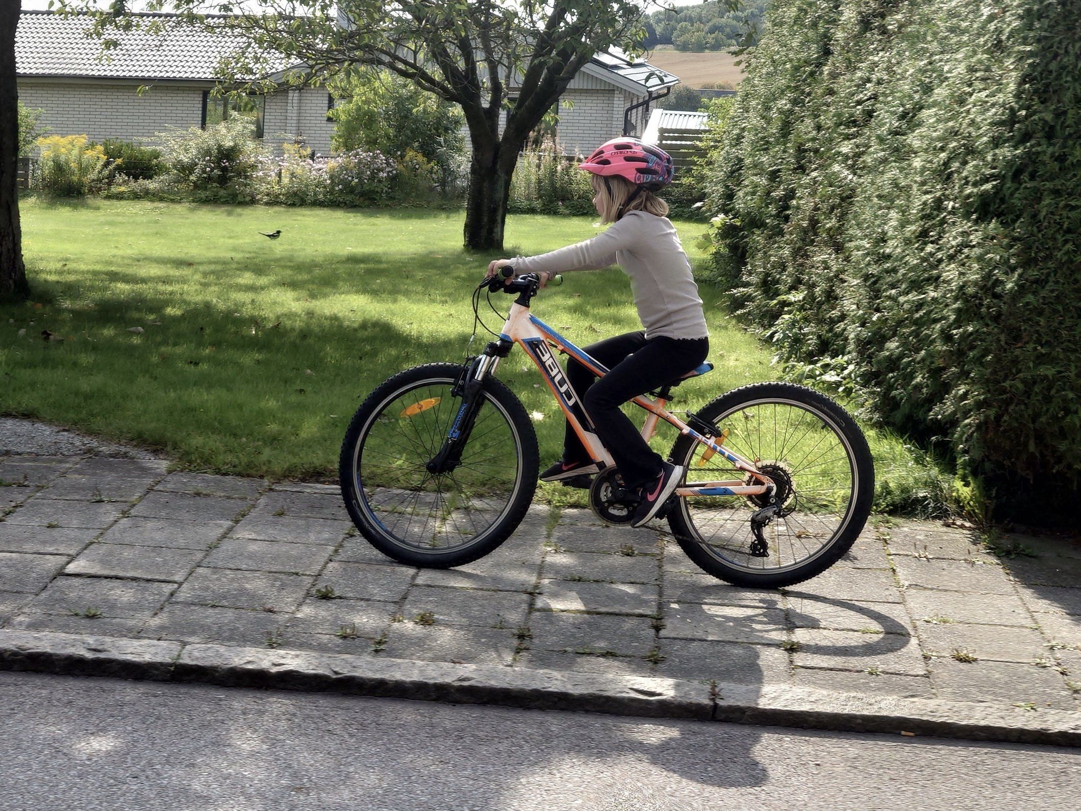

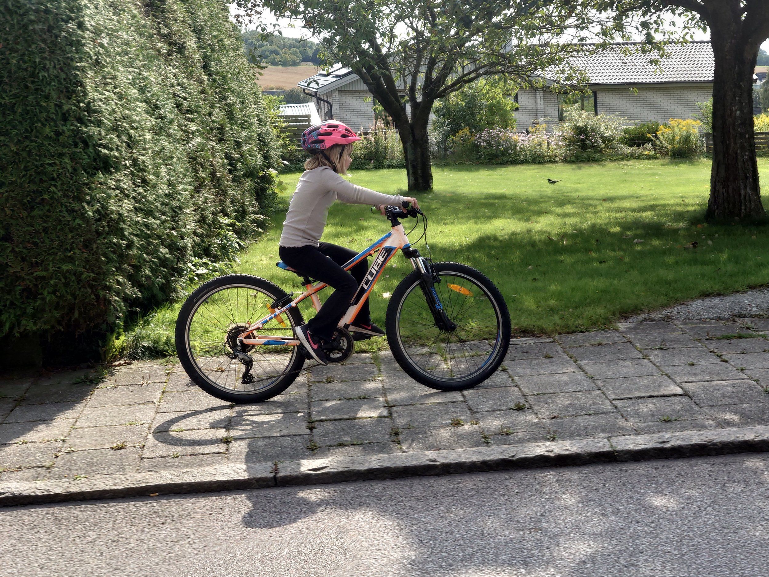

115 är däremot kanske lite litet för 24" - vår dotter som är 7 är 122 och har precis tagit över brorsans gamla Cube 240. (Sorry för bild från fel håll!)
Sedan bilden togs har jag flyttat fram sadeln ett par centimeter och även höjt den ett snäpp. Vi kör den som 1x8 men jag letar fortfarande vevparti med korta vevarmar för 1x fram.
Ja, en beggad white kan vara ett alt. Precis som på vuxencyklar verkar ju ramstorleken variera, så hjulstorleken är inte allt. Vissa 24” är små och har läst att de funkar från 110 cm och vissa har en större geometri och börjar bli bra först vid 125 cm.
