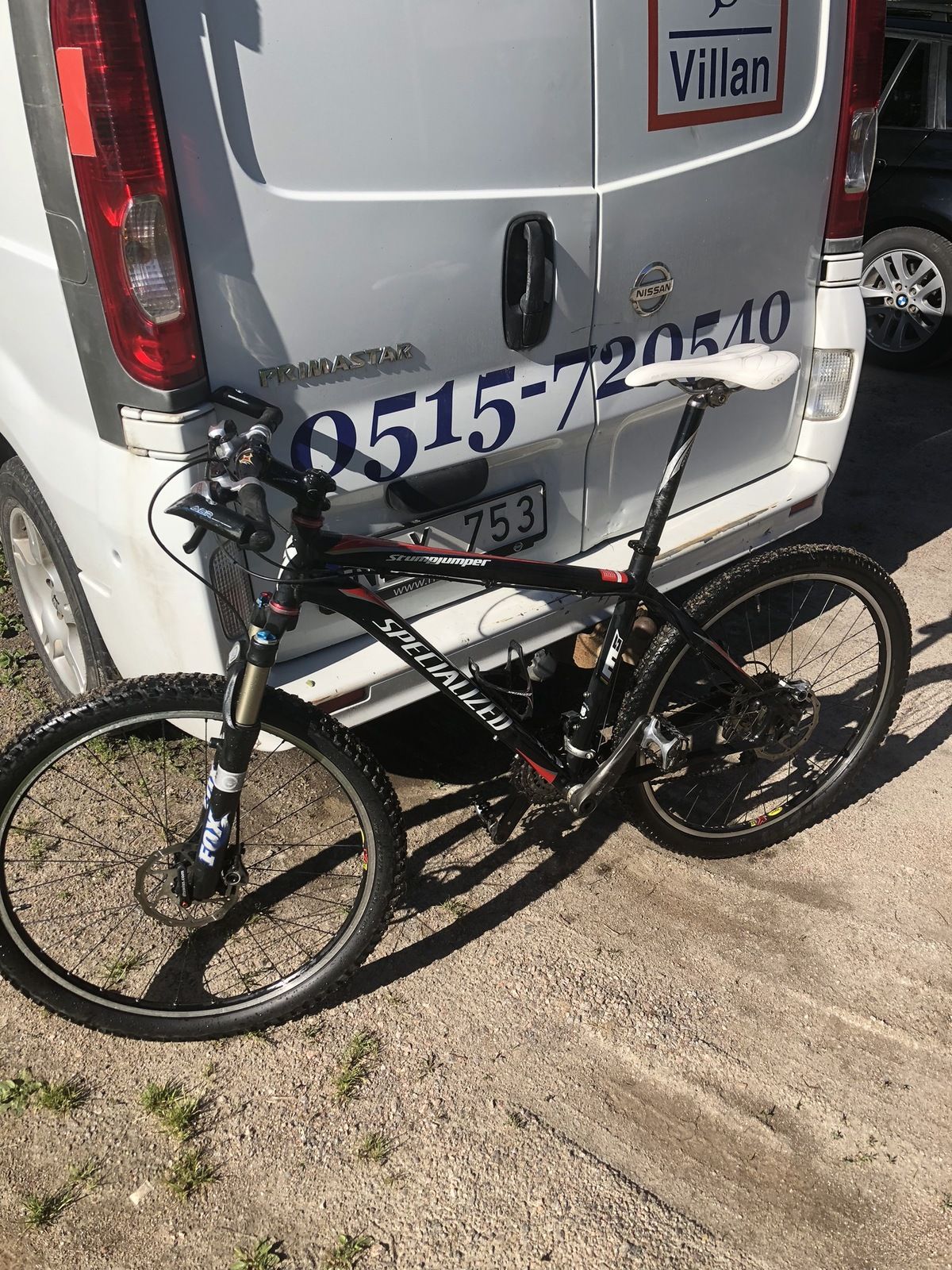

Har en specialized stympjumper.
Är det värt att lägga pengar på denna eller får man mycket bätttre mtb för 10-13k
Det som behövs göras akut är wire till bakväxeln
Mindre brådis. Är nya däck byta drev bak.
Det är Nyservad dämpare och nya belägg fram o bak.
Är det tom värt att hotta upp den med singelklinga och 11-12 kassett nackdelen då är ju att jag får byta växel/bromshandtagen då det är kombinerate?
Har inte så bra koll på den tekniska biten men kul är det att cykla i skogen!
Mvh John

Jag kan säga det du vill höra, JA! köp nytt.
Det är säkert inte så att det du får är mycket bättre, men det är ju kul ett tag.

Helt ok cykel, men du får klart roligare cykel för 10-13' idag.
Fixa till småprylarna och ha den som reserv eller köp dubbdäck och använd som vinterhoj. Det är det enda som är bra med dom reglagen, lätta att växla med även med jättetjocka vantar.

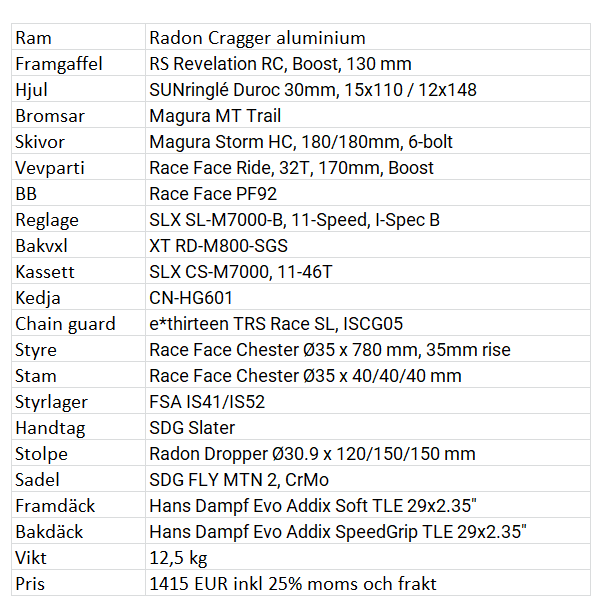

Är Cragger tung? 12,5 kg inkl dropper? Jättefin cykel till rätt pris med genomgående bra utrustning. Bra köp!
Tjena!
Jag anser att allt över 11 är tungt så ja.
Dessutom så väger ju Fenions nuvarande cykel runt 11.. Varför gå upp i vikt?

Är nöjd med den jag har men är mest sugen på 29” och en large ram och 1/11 eller 1/12
Kanske bara är lite bling blig uppgraderingar cyckeln i sig är ju inget fel på servad och i fint skick så man kanske ska slita några år till på den.
Motsvarande cykel får man ju betala lite mer för så man kanske ska spara lite mer och köpa en i samma klass

Förstår att du är sugen på en 29:a i rätt storlek.
Vet inte om det är xc-racer med 100 mm gaffel eller mer allround/stigcykel med längre gaffel som står på agendan?
Om stigcykel säger jag säger Radon Cragger 7.0 igen, jäkligt fin cykel med väl vald utrustning rakt igenom.
Sentier 29VR är lite billigare, har snäppet enklare gaffel/bromsar och saknar dropper (vilket är lätt att köpa till).
Pris/prestanda är nog Cragger mer pang-för-pengarna, att matcha och trumfa Sentier 29VR är bra gjort av Radon.
Alla växelsystem (3x, 2x, 1x) funkar. Då dropper är "måste" på en modern mtb är 1x drivlina klart mer användarvänligt, slipper vänster vxl reglage. Helst GX Eagle med 10-50T kassett. Om 1x11 kan man köra (Sunrace) 11-50T kassett med Shimano SLX/XT drivlina.

En "xc-räser" som 2019 Scott Scale 960 för 14 K utan dropper, med betydligt sämre Recon Silver stålrörsgaffel, sämre bromsar, mindre skivor, smalare däck, 5x141 QR bak, smalare styre etc. väger 12,5 kg precis som Cragger 7.

Craggern är redan bra. Men även den går att lätta, om det är det som är målet.
RaceFace Chester-styret väger 400 gram, kläm dit Renthal Fatbar Carbon Lite 35x760 mm på 190 gram, ut med slangar och in med TL, så stannar vågen på 12 kg.
Sätt dit Racing Ray/Ralph TLE 2,25" och spara 400 gram mot Hans Dampf 2,35" om man vill åka XC med bra däck.
Byt skivor från Magura Storm HC 180/180 till Storm SL.2 180/160 och spara 60 gram, Ti-skruv på det -12 gram.
11,5 kg, check! CV? Check!
Weight weenie? Byt Ray/Ralph TLE till Thunder Burt Liteskin -300 gram. Lämna droppern hemma -400 gram. Byt SLX 11-46T till Garbaruk 11-48T, spara 180 gram. Nu nere på 10,6 kg.
Ännu lättare? Bygg nya hjul för att komma under 10 kg.
