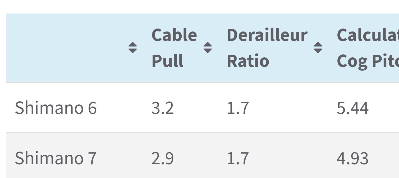

7-delad frikrans passar inte ihop med reglage för 6-delat, det är olika avstånd mellan dreven. Växelföraren bör dock fungera.

Dreven sitter på olika individuella avstånd.

Reglaget och kassetten måste matcha varandra. Växelföraren bak är bara en "dum slav". Reglagets växelsteg definieras av ett kugghjul med ett visst avstånd mellan kuggarna som i sin tur bestämmer hur mycket vajer som dras i varje växelssteg. Stegen är kortare för en 7-delad kassett än en 6-delad eftersom de ska få plats på samma frihjulsbredd.

Börja felsökningen med att justera växeln efter minsta drevet. Det felaktiga reglaget gör att det bara går att justera så kedjan ligger rätt på ett drev, på de andra kommer kedjan ligga mer eller mindre fel i sidled vilket skulle kunna göra att den "kuggar över".

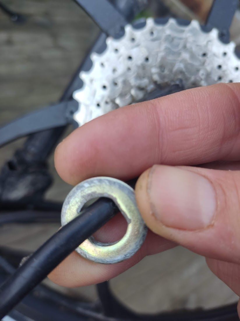

Dum fråga kanske. Men var köper man dessa brickor? Jag tänkte prova att sätta dit 2 st för att få lite mer distans mellan frihjulet och ramen. Ytterdiameter 22 mm. Innerdiameter minst 12 mm.
"Vanliga brickor" som har cirkulärt hål skulle nog också fungera. Jag har kikat på byggvaruhusens hemsidor, men hittar inte några sådana brickor heller.
Ny frikrans, ny kedja (KMC) - men kedjan kuggar över
Sök på bricka M12
