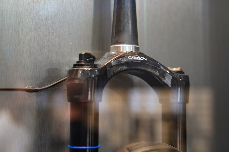

Har fått bra kritik i tester också, men Enduro MTB har denna kommentar:
The only time we disagree with the algorithms is when we pedal out of the saddle. Despite the increased bias, the suspension tends to stay open when sprinting out of the saddle on short climbing sections, exactly when you want it to switch to “Pedal” mode.
Öhlins är ju bra, speciellt om man kör riktigt hårt. Men kan vara svår att få till en bra känsla med om man inte kör riktig hårt, har jag hört.

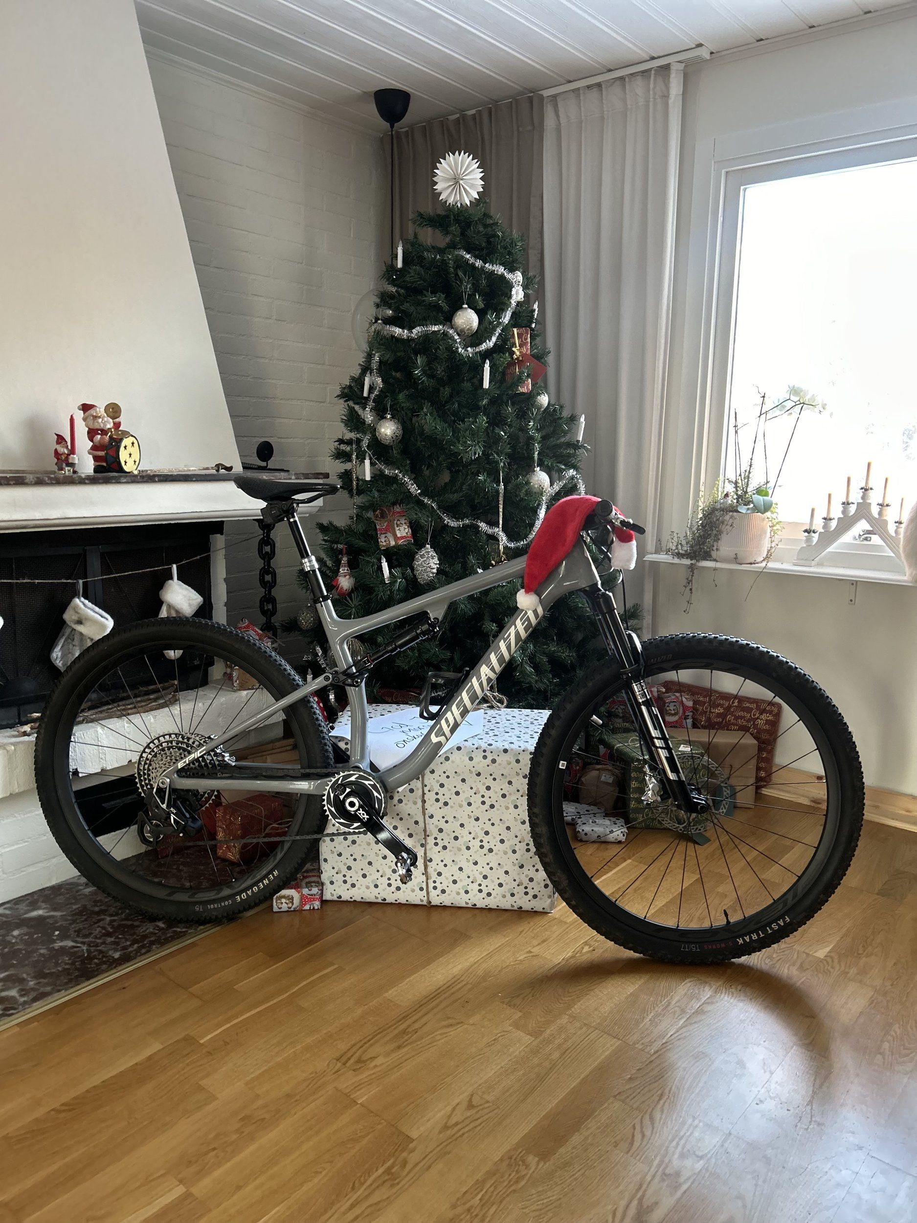

Har en sid select + 3pos 120mm på min,
Finare känsla än på en SL 110 raceday.
Den är även till salu för den som är sugen!
