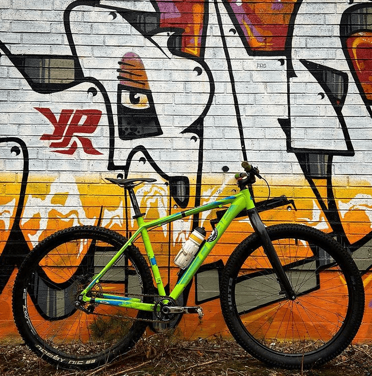

Lite sugen på att köpa en ny (eller beggad) HT att köra som single speed. Idag har jag en Cube LTD 29" 2014, storl 21. Den är som sagt single speed. Jag ståtrampar till 100% ute i skogen så sadeln är låg, kanske 15 cm från korrekt sitthöjd. Den har stel framgaffel, 480mm AC-mått. 3"-framdäck och 2.35 NN i aktern.
Så ser den ut. Jag tycker den är jättekul men den har en nackdel
1. Ramen är tung, nästan 2kg
Så jag funderar på att köpa nåt lättare.
Ramen är ju egentligen på tok för liten men med tanke på att jag står och kör hela tiden så funkar den bra. Superkul att köra på men skulle kunna var kanske 1-3cm längre. Gaffelvinkeln är ju minst sagt brant eftersom den var ganska brant innan och så kör jag med en (relativt) kort gaffel.

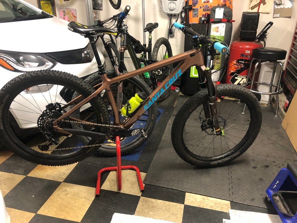

  • Santa Cruz Cameleon, lite mycket freeride men verkar ändå rätt ok, troligtvis lite tung men jag har inte hittat viktangivelser än. Förmodligen blir det väldigt lågt BB när jag kör med stel gaffel eftersom den är anpassad för längre dämpgaffel

Santa Cruz Chameleon tickar alla boxar och är jättesnygg! Förstår inte vad du menar med "mer Freerider". Radon Cragger är mer utför orienterad än Chameleonen (och tror inte att den är lättare än din nuvarande ram). Hitta ingen vikt för Chameleon, Men den måste vara lätt i CC utförande. BB är högt, så också det är ingen problem.

chameleon ska tydligen vara olätt, 2 kg för kolfibervarianten.
nordest sardinha ti påstås väga 1,75 kg och ta 2,6-tums däck. kostar 13 500.
Ny HT-ram. Lätt och plats med för lite bredare däck
Var hittar du 2 kg? Nya Chameleon är 250 gram lättare än gamla. Jag hittar 1.7 kg.
