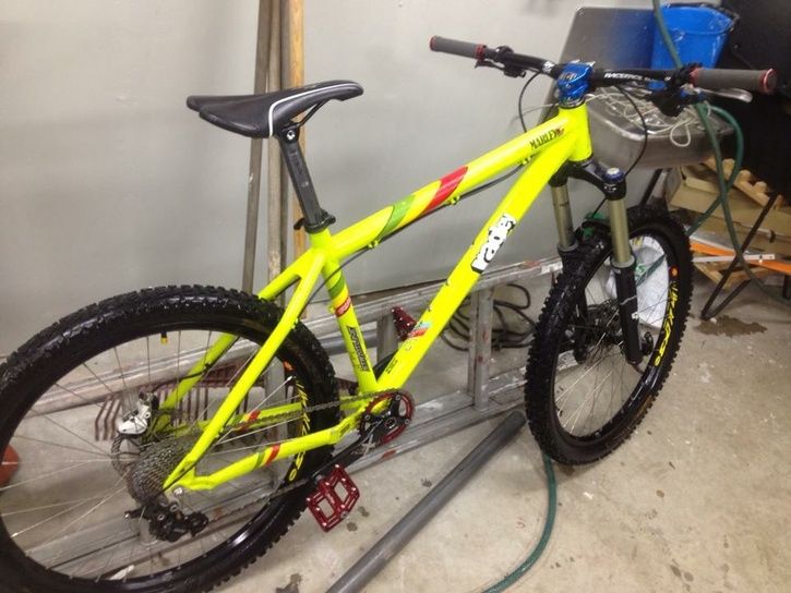

De här e hardcore ;)

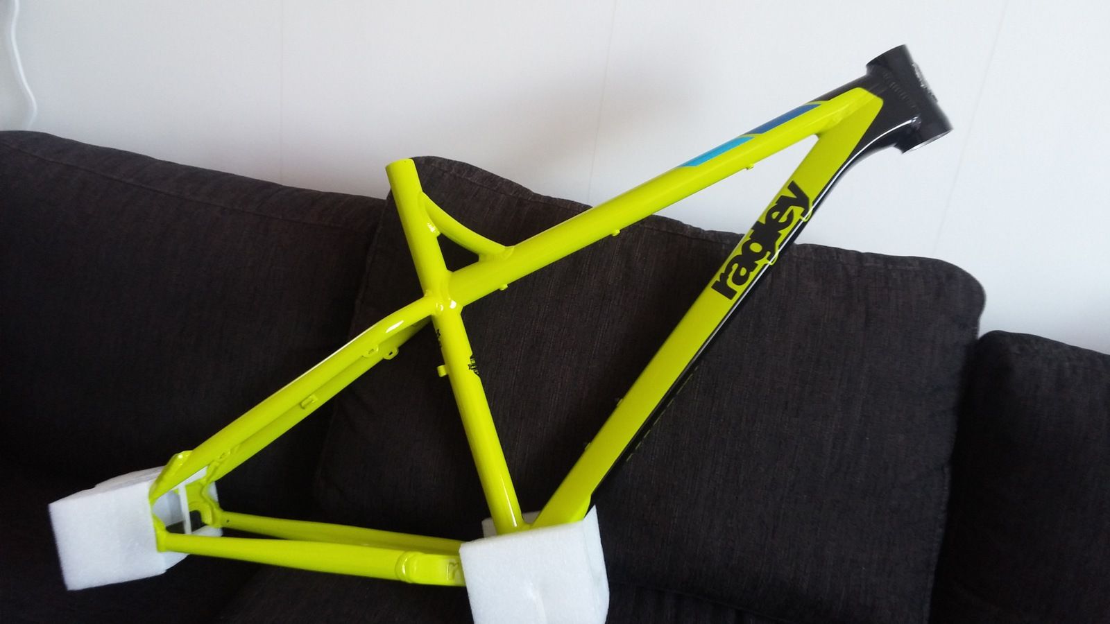

Putte1981 skrev:
> Den som jag la upp är tillsalu :) bara o köp om
> du e sugen på en marley strlk L
Är bara ute efter ram. Tyvärr inte så förtjust i gamla Marley ramen.

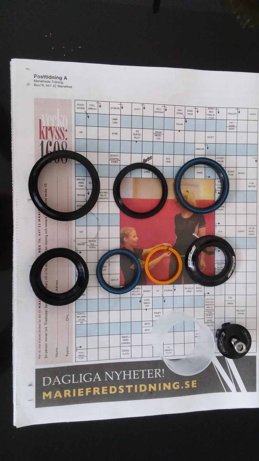

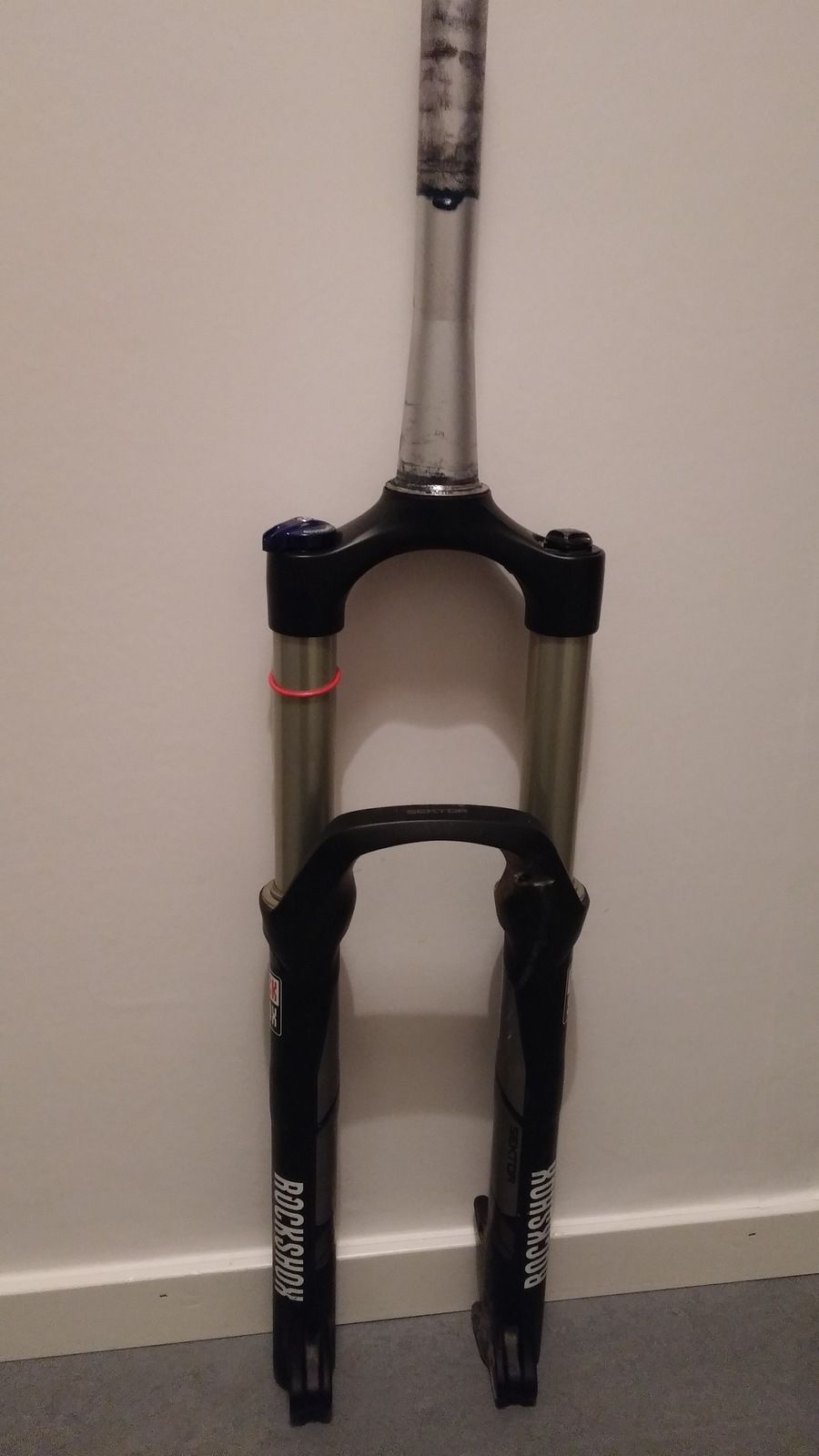

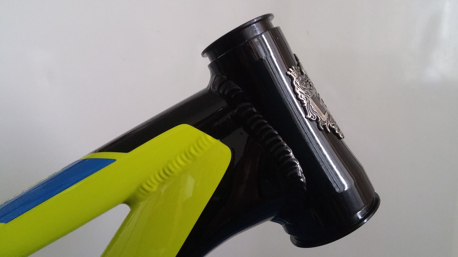

Det passar inte om du har taper. Då ska du ha 1,5" där nere. Det är säkrast att du faktist tittar på din gaffel eftersom jag misstänker att de finns båda versionerna av din gaffel?
Ny HT ram
Vart in till lbs och skaffat styrlager.
Är jag rätt ute i att de två vänstra ska slås in i ramen? som bild nr visar?
    203 KB · Besök: 17
    100.8 KB · Besök: 19
Ny HT ram
Ja, det är riktigt.. Helst ska de pressas in men att försiktigt slå in dem med klubba och träbitar funkar oxå. Försiktigt som sagt, speciellt i början för att få dem att styra.
