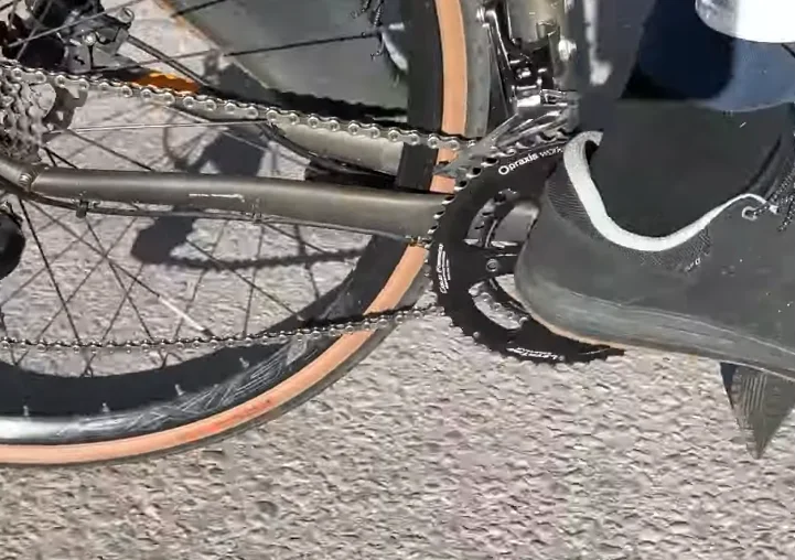

Efter byte till ny kedja på min Specialized diverge, 11-delat, låter kedjan, den fastnar och bakre växelföraren vibrerar.
Den nya är CN-HG601, den gamla samma längd fast CN-HG701.
Testa att byta tillbaka till den gamla, slitna och då fungerar det som det ska.
Ny kassett och klinga relativt ny.
Är det nya kedjan i kombo med klingan som är fel? "chainsuck" kommer upp som tanke.

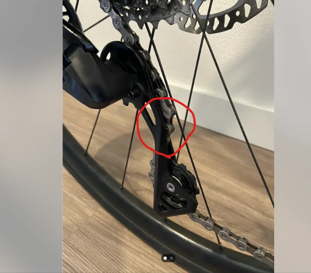

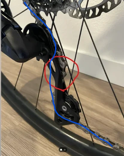

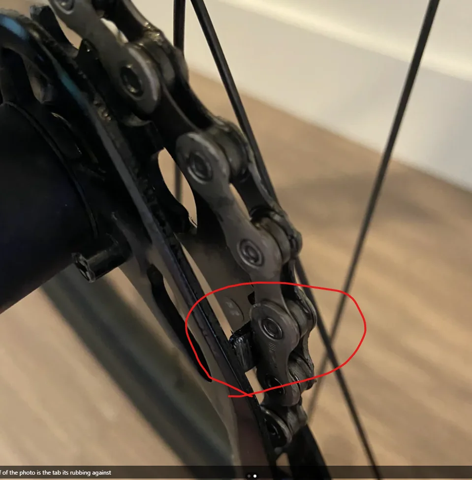

Svårt att se på den skumpiga videon vad som kan vara fel. Men drog du den nya kedjan rätt i bakväxeln?
Här är ett exempel på hur den inte skall löpa:
Kedjan skall alltså löpa under bygeln, inte på den.
Är du säker på att du gjorde rätt med den nya kedjan?

Jag missade att TS lagt in en video, det var fan vad kedjan hoppar och far.
Att trä den nya kedjan fel för att sen trä den gamla kedjan rätt låter väl inte omöjligt. Är kedjan osedvanligt kontaminerad med shimanos klibbiga ytbehandling så kanske det ändå är förklaringen, TS själv är inne på chainsuck och den bakväxeln saknar väl clutch. Sen, om kedjan är vänd med texten inåt så relaterar det väl mer till hur smidigt växlingen sker.

ser onekligen ut som chain suck.
vanlig orsak till det är hajfenor på framklingorna, så att kedjan fastnar.
sen förekommer det fejkade shimanokedjor. kan det vara en ingång?

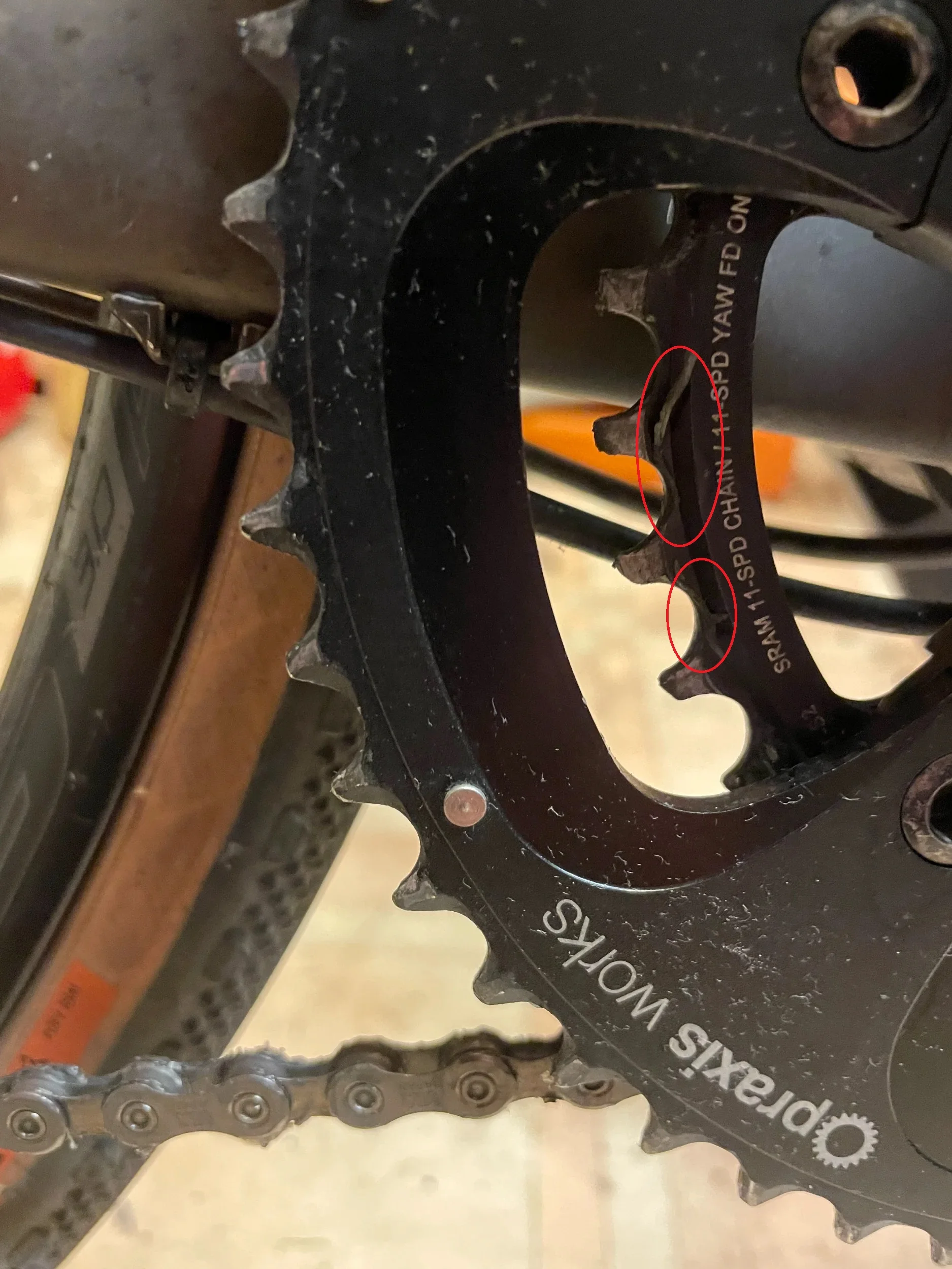

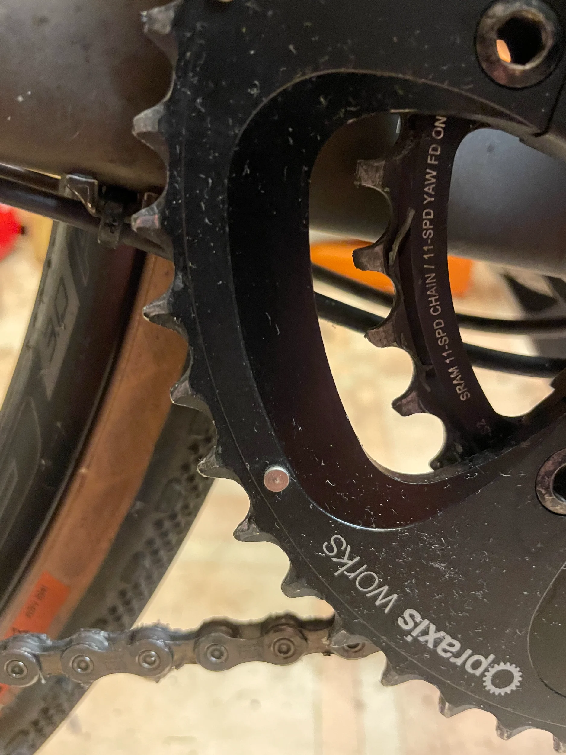

Kanske bara är önsketittande, men baserat på skärmdumpen ovan så tycker jag att lilla klingan har tydliga hajfenor medan stora ser OK ut.

På lilla klingan vid belastning, är väl kombon och lite sliten klinga och ny kedja som gör det.
Men jag tycker inte det är så j-la slitet?
Får väl testa att cykla ett tag för att se om det ev sliter in sig. Ska oxo avfetta ett varv till, shimano-guckan är ju seg.

Lilla klingan är mycket sliten. Man kan ser att rundningarna mellan tänderna är mycket asymmetriska. Mer än 1% slitage är för mycket.
Ny kedja fastnar/låter? CN-HG601/701
ja, det är väl så att lillklingan är hyfsat sliten.
Kedjan är köpt på Cykelkraft som förhoppningsvis har ok grejor.
