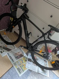

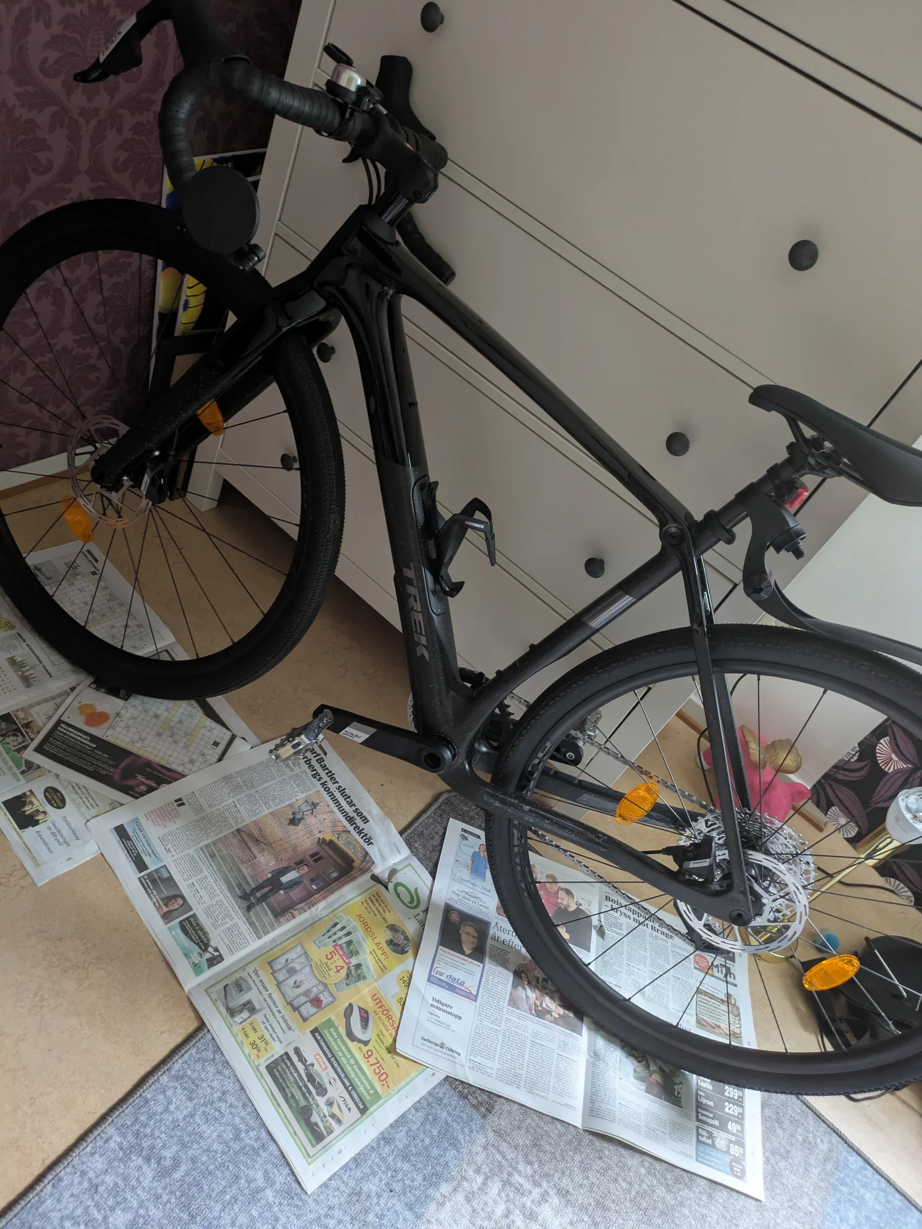

Läste lite i knak trådarna och konstaterade att man inte är ensam om att irriteras på missljud när man cyklar. Har skaffat en förmån cykel som var en dröm att cykla på dom första veckorna,lärde mig att justera dom elektriska växlarna osv. Men helt plötsligt från ingenstans började cykel att låta vid belastning vid pedalerna/ram både ståendes och sittandes och även under tryck på pedalerna stilla ståendes. Har lämnat in cykel på verkstad men jag misstänker att det är sprickor i ramen. Har ej varit vurpa eller oaktsam körning bara vanlig cykling. Alltså känns för jävligt att sådant ska hända med en ny cykel som dessutom kostar strax under 50000. Vart är kvaliteten på väg med nya grejer 😥 Trek Checkpoint sl 5 gen 3

Med tanke på din beskrivning verkar det helt klart vara vevlagerrelaterat. Har verkstaden brotschat anligningsytorna för vevlagret? Har dom använt monteringspasta/fett på gängor och anliggningsytor?

Jag hade liknande ljud verkar det som.
Dom bytte navet bak, fabrikationsfel.

Felet låg i att dom inte använt monterings pasta i själva hjul axel. Hörde något ljud igen så det blir nog att köpa sådant smörja o dra åt med rätt moment. Skaffar en moment verktyg också. Tack alla för tips.
Det där är tyvärr jätte vanligt att det slarvas med, alltså torra skruvar/axlar/bultar generellt på nya cyklar där det ska vara fett.
