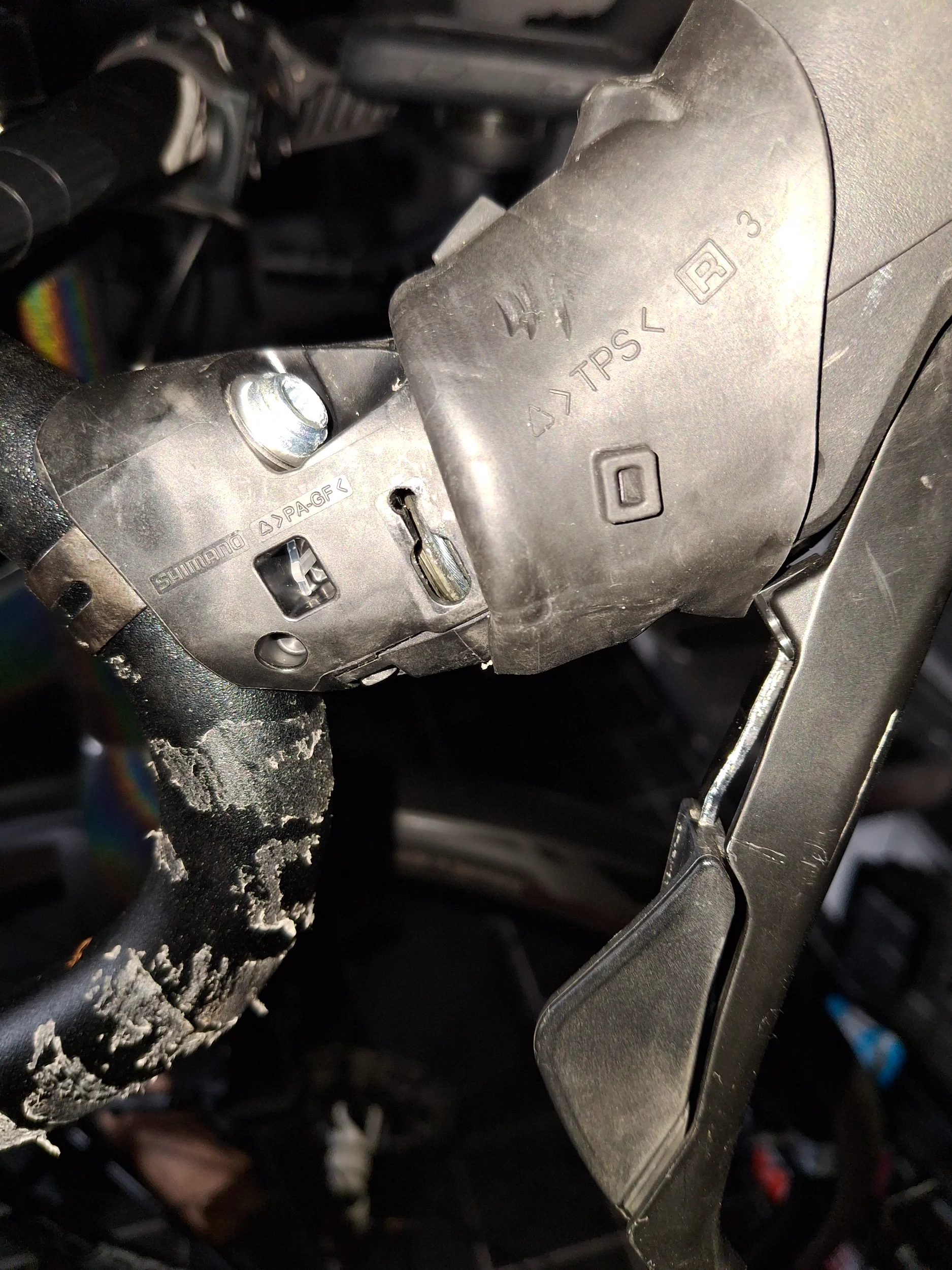

Hej!
Sätter i en ny växelvajer, satte i kabeln med minsta kuggen i på växeln och spände kabeln. Prövade att växla ned till största kuggen vilket gick fint och nu är all kabel upprullade inuti handtaget. Men nu kan jag inte växla upp till minsta kuggen igen oavsett vad jag gör?
Shimano grx 600.
Tack på förhand!
EDIT: MOD KAN TA BORT GUMMIHANDSKEN PÅ HANDTAGET JAG VIKIT UPP HINDRADE VÄXELN...

Hej! Ja, den måste träs ordentligt från handtaget - styrreglaget - och i en snygg lagom båge ner till ramen. Ibland bör höljet precis följa styret, och i båge från andra sidan och ner i ramen.
Det finns varianter, men vanligen lilla klingan fram och mittre bak. Använd inte verktyg när du spänner vajern.
