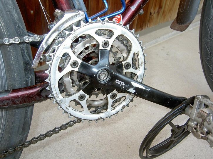

Hej,
Behöver nytt drivpaket till gamla bettan, kedja, kasett är mig veteligen inget större dilemma men drev där fram.. finns lite att välja på.
Vad ska jag ha: Förstå att det är 5-armars samt antal tänder. Men sedan finns det ett mm mått, detta skall vara hålcirkeln eller hur? Men hur mäts den?
Bifgorar en bild hur det ser ut, är LX-komponenter från 1999.
sPICT1341.jpg ht=544
Länk till de jag "tror" är rätt förutom de översta som är så mkt dyrare, känns lite konstigt?
http://www.bike-discount.de/shop/a1398/kettenblatt-xt-9-fach-44-zaehne-5-arm.html?baid=712424
http://www.bike-discount.de/shop/a661/kettenblatt-lx-xt-9-fach-32-zaehne-5-arm.html?baid=712423
http://www.bike-discount.de/shop/a420/kettenblatt-lx-xt-9-fach-22-zaehne-5-arm.html?baid=712422
Vore tacksam om någon kunde berätta för mig vad jag ska ha.

Dreven du länkade till kommer att fungera. Shimano har inte kvar några LX-drev för 5-bult i europa så därför blir det den dyrare varianten om du vill ha shimanos originaldrev.
Dock tror jag att ditt vevparti frånbörjan är avsett för 8-delade växelsystem, modellen försvann 97 eller 98 men med nya klingor så blir det automatiskt anpassat för 9-delad kassett.

Nu är mitt ögonmått inte det bästa, men du är säker på att det inte är ett kompakt-parti du har, dvs compact drive? Det är också 5-arms, men med mindre radie till skruvhålen på klingorna. De "vanliga" 5-armade benämns ofta "ATB", medan kompakt förkortas "CD".

Det var en bra fråga, du ser grekiska! =)
Radien till hålen för yttre och mellan ringen är ca 50mm samt för innre ca 30mm.
Fast iom att de skriver "hole circle: 58 mm" borde de ju mena diametern och inte radien..
