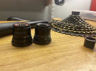

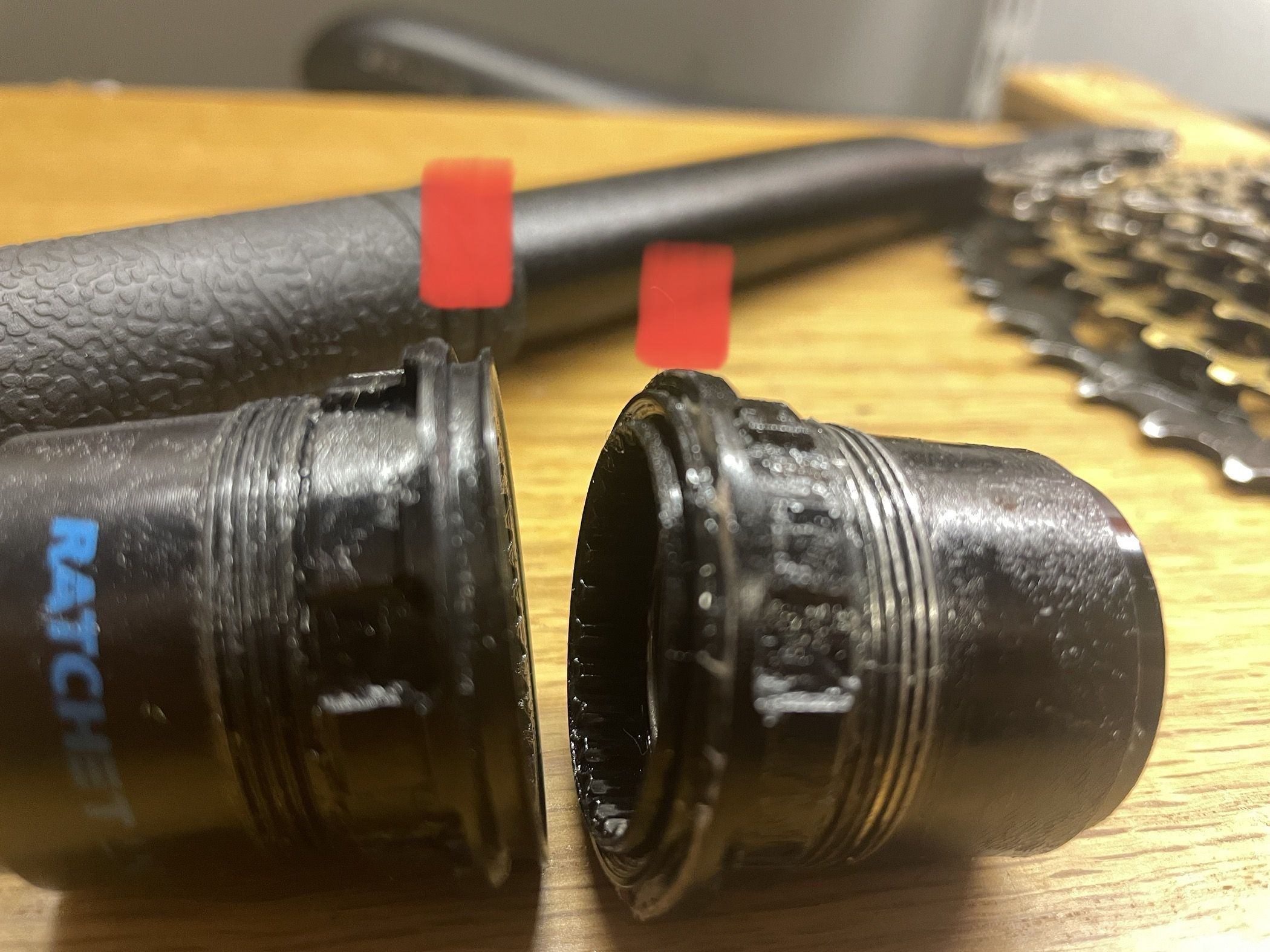

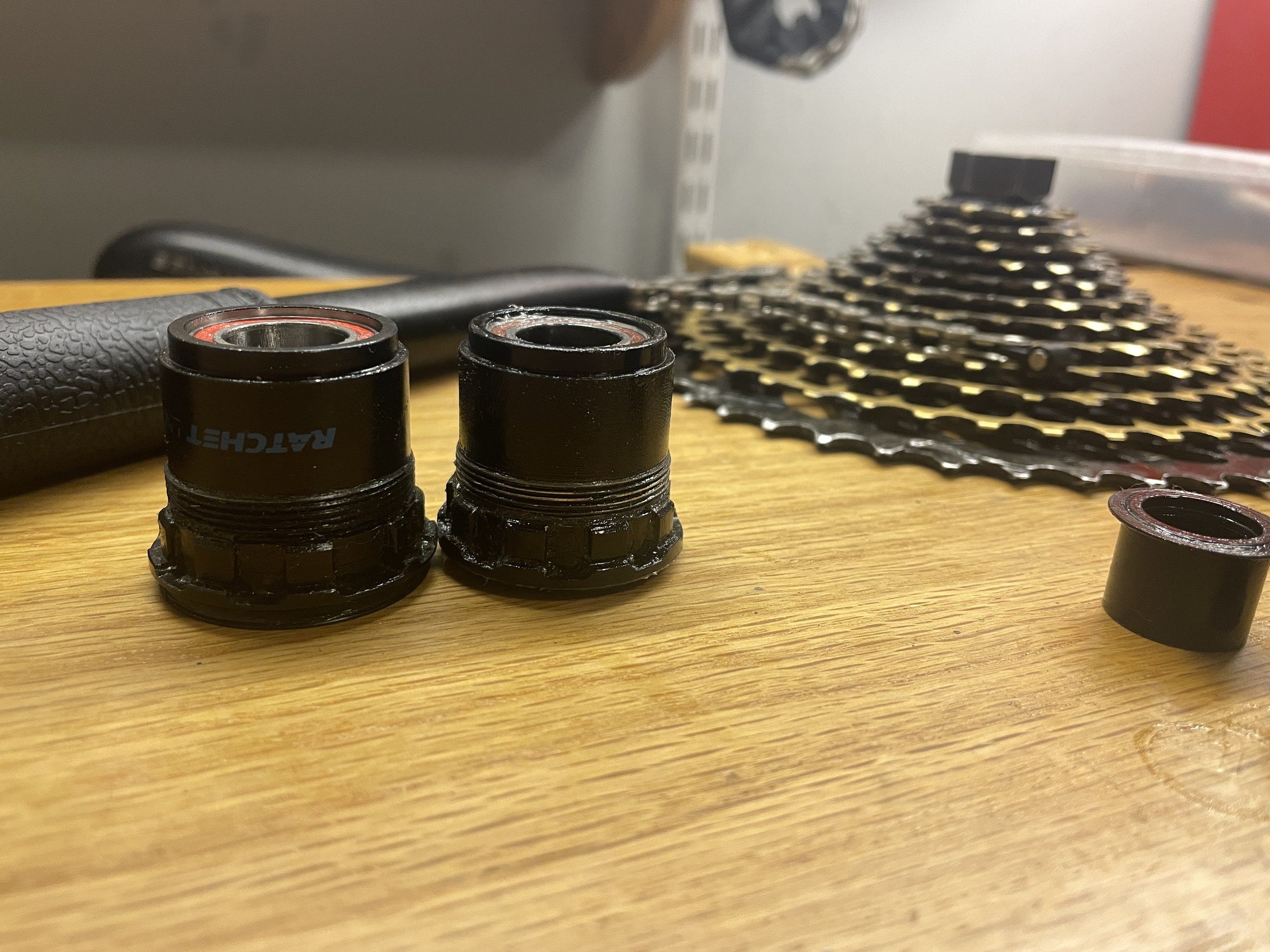

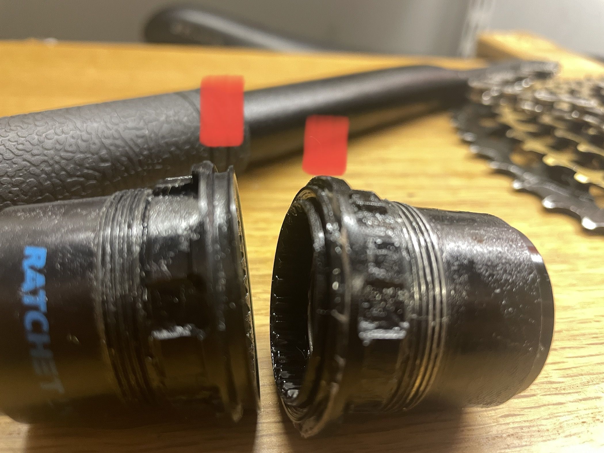

jag har hittat problemet.Hubb till vänster med blå text har en kant längst ner som hubb till höger inte har. Den med blå text
är helt ny som följde med hjulen. Den till höger är min gamla som fungerar perfekt men som inte låser kasetten. Perfekt. ? Problemet är äntligen löst. Stort tack till alla som orkat bry sig om mitt lilla problem. ?

Visa bilaga 607371jag har hittat problemet.Hubb till vänster med blå text har en kant längst ner som hubb till höger inte har. Den med blå text

jag hade dtw swiss innan med dtw swiss hub. Köpte nya dtw swiss hjul med medföljande hub som inte fungerar med sram kasettt då den blir helt låst. Satte då på min gamla dtw swiss hubb från min gamla dtw swiss hjul på det nya och det fungerar. Allt är tätt. Skulle vilja påstå att det är tätare nu än innan. Storleken på kuggen som sitter mellan hubben är lika stor som på den gamle och likaså fjädern.

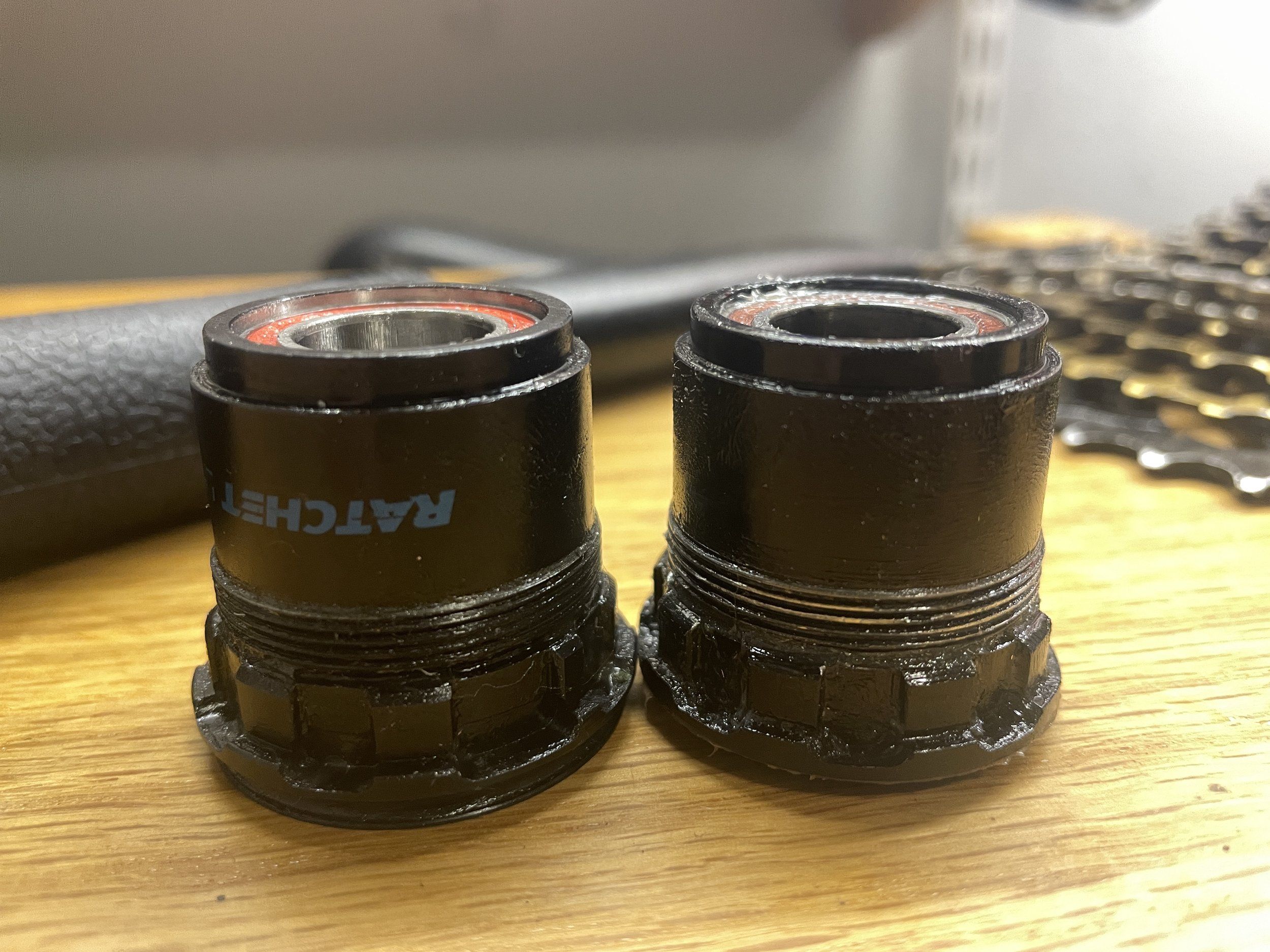

Kan du ha fått fel body, en som ska vara till Ratchet LN i st f vanlig ratchet-?
Visa bilaga 607814
både min gamla och nya ratchet har exakt samma dimensioner uttöver den del som går in mot de små aluminiu
dreven. Även dreven är identiska som de gamla och likaså fjädern. Det är endast själva body som beter sig konstigt. Skall kolla nya boddyn igen och se vad felet kan vara.

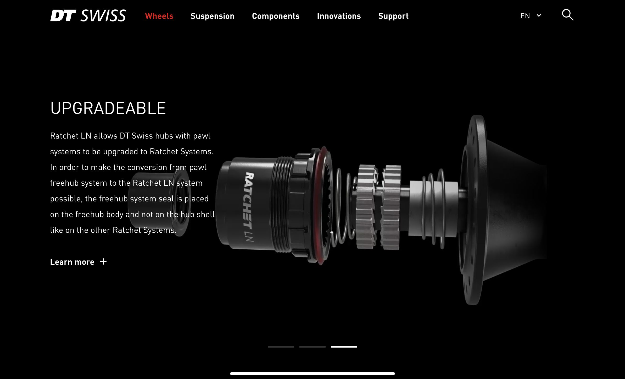

Såg nu att det står Ratchet LN på din bild på nya bodyn, vad är det för hjul?
nya hjul och kassett, kassett snurrar inte längre
det är;
DT Swiss H 1900 Spline Ratchet Wheelset 29" 30mm 15x110mm/12x148mm CL SRAM XD
kollade precis en gång till på mina. Ja, jag har sram xdr och har fått fel body med hjulen. Den som följde med var xd LN. Kollade andra bilder precis och de skiljer på sig. Dock stod det inget om att det var LN när jag beställde hjulen utan endast XD. Utgick då från att de passade, vilket jag nu vet att det inte gör.
